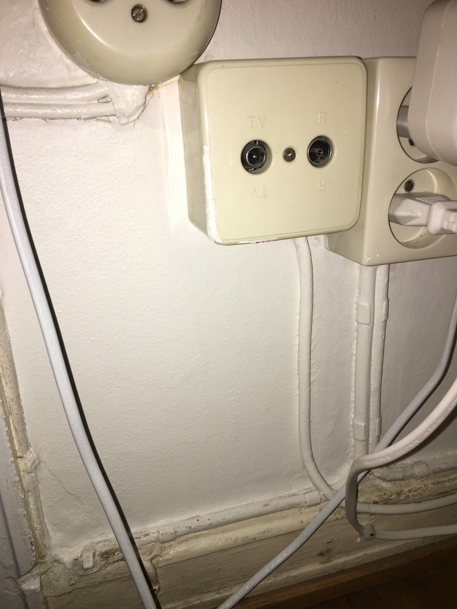

Vore mycket tacksam om någon har möjlighet att hjälpa mig. På måndag kommer det hem en firma till oss som ska flytta köket till en ny plats i lägenheten. Vi har precis upptäckt att en antennsladd löper där köket ska byggas. Vi vill ha bort den innan de kommer.
Bifogar en bild. Det vi vill ha bort är sladden som går vidare (den högra) från den gulbeiga dosan. Jag tänker att det borde vara lugnt. Sladden kommer in i lägenheten från den där plastskenan längst till vänster i bild, sedan i i gulbeiga dosan (den vänstra sladden är in) och sedan ut och vidare (den högra sladden är ut) till en annan dosa i ett annat rum. Om vi då klipper av den högra sladden några centimeter nedanför dosan, som alltså går vidare från dosan, så borde väl det vara lugnt eftersom sladden in i dosan är orörd. Eller?

Inget farligt finns ingen ström eller spänning där , går inte att tända en ficklampa
Ska uttaget vara kvar ? används det till TV ? Är det i en lägenhet med centralantenn ?
Skruva av locket , lossa två små skruvar ,lyft ut uttaget .på baksidan finns skruvar att lossa den kabeln med , skruva fast alla skruvar , sätt tillbaka uttaget , på med locket färdigt ,
Skulle det bli dålig bild , så i det andra uttaget kan det sitta en liten grej ansluten ( slutmotstånd ) då tas den bort och flyttas till
det här uttaget på samma plats som den borttagna kabeln satt

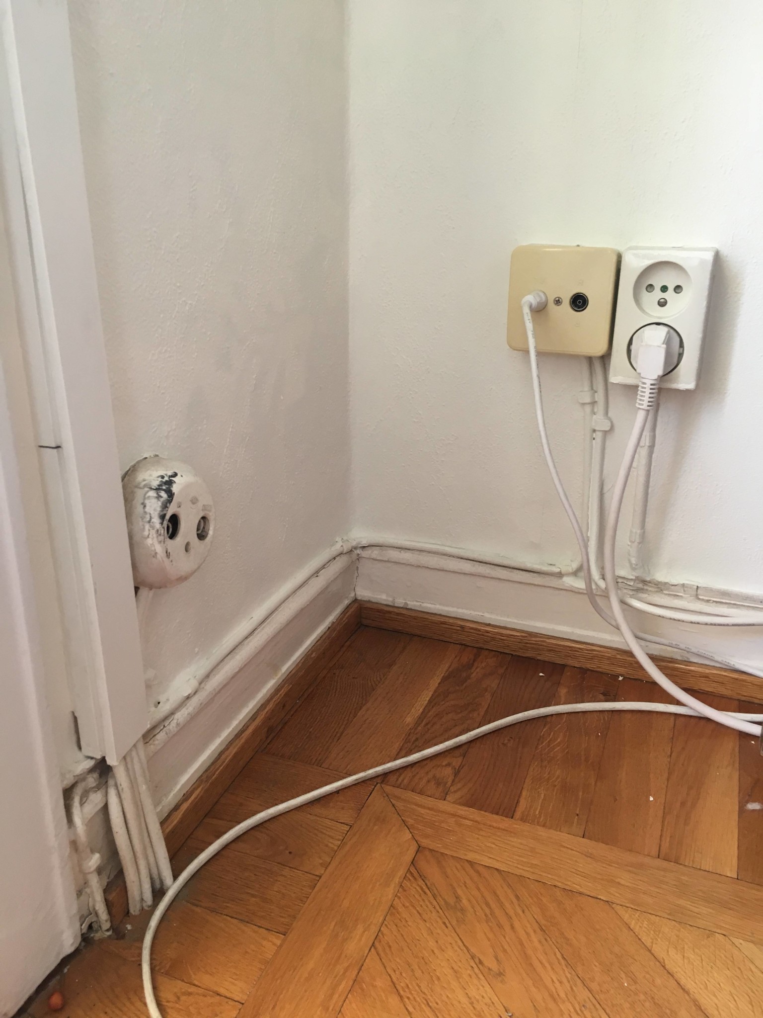

Tack för svaret Rävlyan! Det finns två likadana uttag som det gulbeiga i lägenheten. Det du ser på bilden är uttaget närmast där antennsladden kommer in i lägenheten. Detta uttag tänkte vi att vi kan ha kvar eftersom det används till TV:n. Det andra uttaget är i ett annat rum. Det tänkte vi ta bort eftersom vi vill klippa sladden som går vidare från det här uttaget.R rävlyan skrev:Inget farligt finns ingen ström eller spänning där , går inte att tända en ficklampa

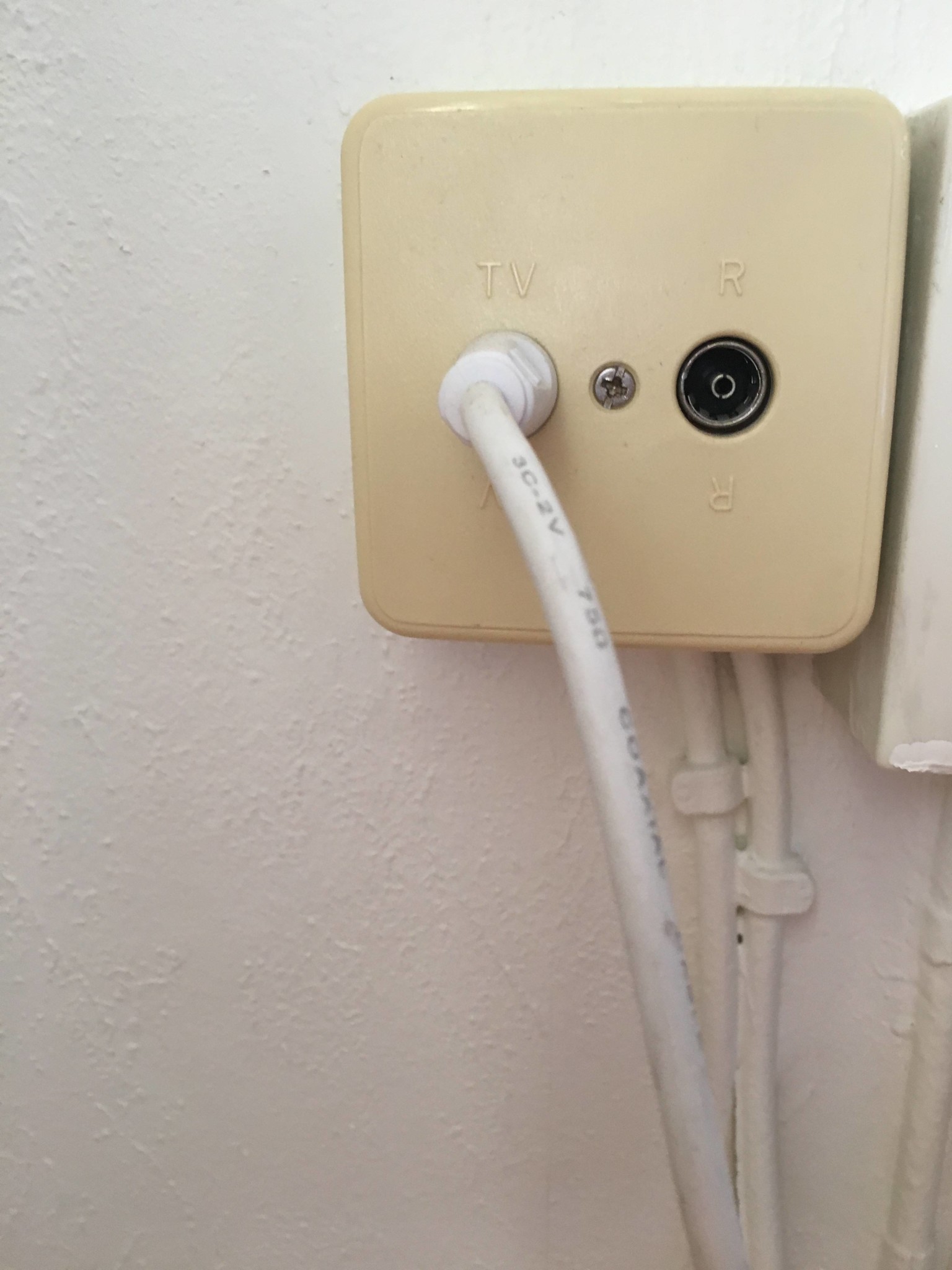

Bilden nedan visar det andra uttaget. Som du ser finns det bara en sladd in i det.

Ingen fara med något bara koppla ur kabeln till det uttag som du visar
När du öppnar det sista som du visar så är det ett bleck som klämmer över den , lossa på skruven fäll upp blecket , under så är
det skruv somden sitter fast under , ( kanske det är ett s.k slututtag ) och har bara en ingång som det kallas , annars kan det vara en lite grej som sitter på andra skruven
Börja med nedan först
Öppna båda och dra ut uttagen , ta foto ( den med två kablar först och sen det andra på baksidan av båda så ser jag hur det ser ut med kopplingen ) och kom igen

Det borde väl sitta ett motstånd i det sista uttaget som du bör flytta till det som blir sista efter du tagit bort det andra. Du monterar detta på den plinten där kabeln till det uttaget du ska ta bort sitter.

Jag tror att ni också har tv från comhem, det är bara att det inte har blivit uppgraderat till ”tre hål i väggen” (analog radio/tv, internet & telefoni).
Eftersom det är ”tre hål i väggen” hos alla andra lägenheter så finns det risk att ni stör bredbandsnätet hos dom andra om ni kortsluter signalen.
Comhem kör ibland med blandat kaskad & stjärnnät.
För många år sedan så var jag med och bytte från ”två hål i väggen” till ”tre hål i väggen” det var några hyresgäster som motsatte sig utbytet, och det blev lite strul med signalerna ibland.
