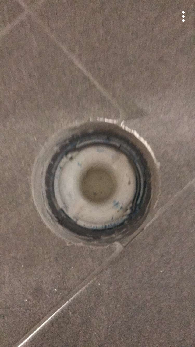

Har ett fall där plattsättaren skärt plattorna runt en golvbrunn (som en cirkel), sen är det ca 60mm ner till vattenlåset.
Ska man inte sätta en fyrkantig ram i fixet för golvbrunnen? Nu är det ju bara ett runt hål som klinkersen är skurna efter.. Det hela känns konstigt.
Ja, låter lite knasigt. Bild?
Ska försöka få fatt i en bild. Tycker man borde haft en tanke med detta. Kan det vara så att man tänkt använda en klämring sen en rund sil på detta bara i toppen?
Här kommer en bild, som sagt vattenlåset sitter ca 6 cm ner.
  • Öppning för vattenlås i golv med synlig kant, cirka 6 cm djup, med rester av tätning.
Krilleman
Vad tusan har hänt här och hur har kakelsättaren tänkt att få till det där bra... :thinking:

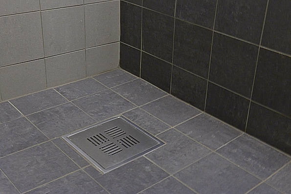

Standardförfarandet är ju att sätta någon form av klinkerram/slukrist över brunnen. Det finns en uppsjö designad varianter idag.
Tex:
Det är ju det som du visar som jag också menar är det vanliga. Men finns alt. Så som det ser ut eller ska det rivas upp?

Jag har aldrig sett denna typen av avslut av klinkers i ett nytt badrum under mina år i rörmokeriet.
nino
Tack, skickar ett pm till han. Nä plattsättaren pratar tyvärr inte svenska eller engelska. Men beställaren av detta ska ringa chefen på måndag ang detta. Jag sa också att det måste vara något galet. Brunnen är till ett badkar så syns ej men man kan väl ändå inte mena att det ska se ut såhär. Dagen man slänger ut badkaret får man ett mindre roligt hål...
