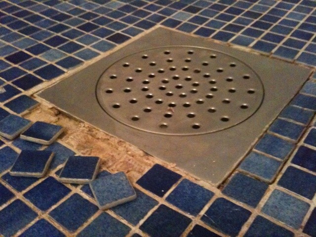

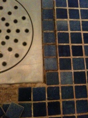

Klinkersgolvet i badrummet har börjat ge efter och några av plattorna precis vid golvbrunnen har släppt. Jag är nyligen inflyttad men vet att golvet gjordes av en yrkesman för bara 10 år sedan. Som man ser på bilderna så verkar det som att brunnen ligger för högt i förhållande till golvet vilket gör att vatten blir liggande mellan brunnen och golvet.
Vad ska jag göra? går det att fästa tillbaka bitarna igen? eller måste hela golvet/brunnen göras om?

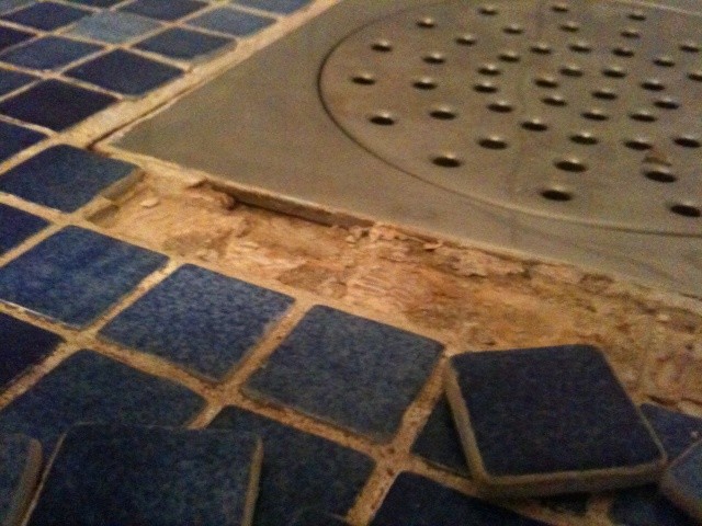

Under plattorna ligger det någon sorts fästmassa som smulas söndes när jag petar på det och något som ser ut som en oskadad duk under det.
Jag ska försöka få hit en hantverkare för att få hjälp med att bedöma tätskiktet. Förhoppningsvis kan jag bara fästa dit plattorna igen på något sätt.

Vid en liknande skada använde jag kontaktlim och det har hållt i många år. Orsaken i mitt fall var att vatten under en längre tid vid duschning blivit stående i en svacka vid brunnen utan att torkas upp. Numera är jag noga med det.

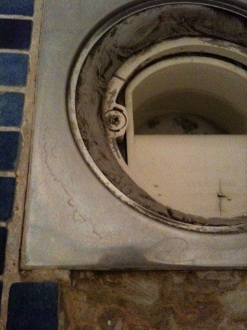

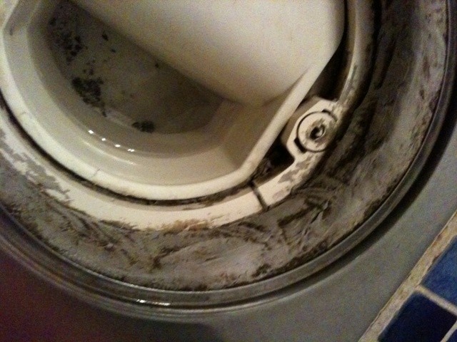

Lust att ta en bild där man kan se hur tätskiktet ansluter mot golvbrunnen?
Jag tog ytterligare några bilder på begäran och passade på att öppna brunnen och konstaterade då att duken hade börjat spricka i överkant.

"Ändrade duschvanor" alltså. Jag skulle nog följa rådet från försäkringsbolaget, ta det via föreningen. Dom får kalla in en sakkunnig, han konstaterar vattenskada och om två-tre månader så är det löst. Själv får du nog sätta åt sidan X-tiotals tusen kronor, det beroende på vart du bor, då på grund av avdraget för ytskiktet.
