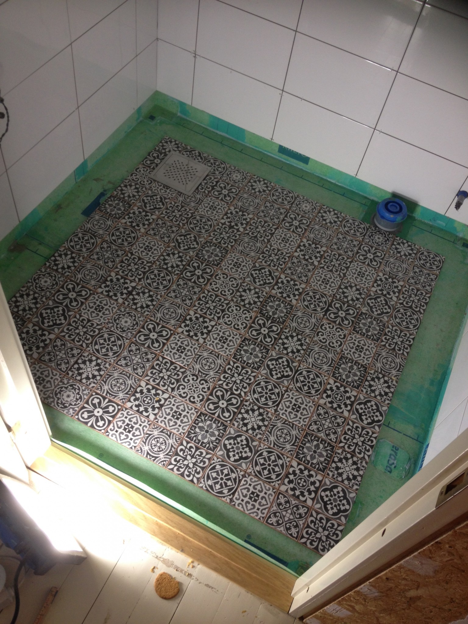

Ser ni om jag har missat något vid utläggningen av klinkersen? Jag tycker den är bra placerad med tanke på brunnen och var toalettstolen hamnar. Möjligen kommer brunnen att bli mindre centrerad än toalettstolen. Man ser ju den först när man kommer in. Sen blir det lite mindre bitar runt om längs väggarna.

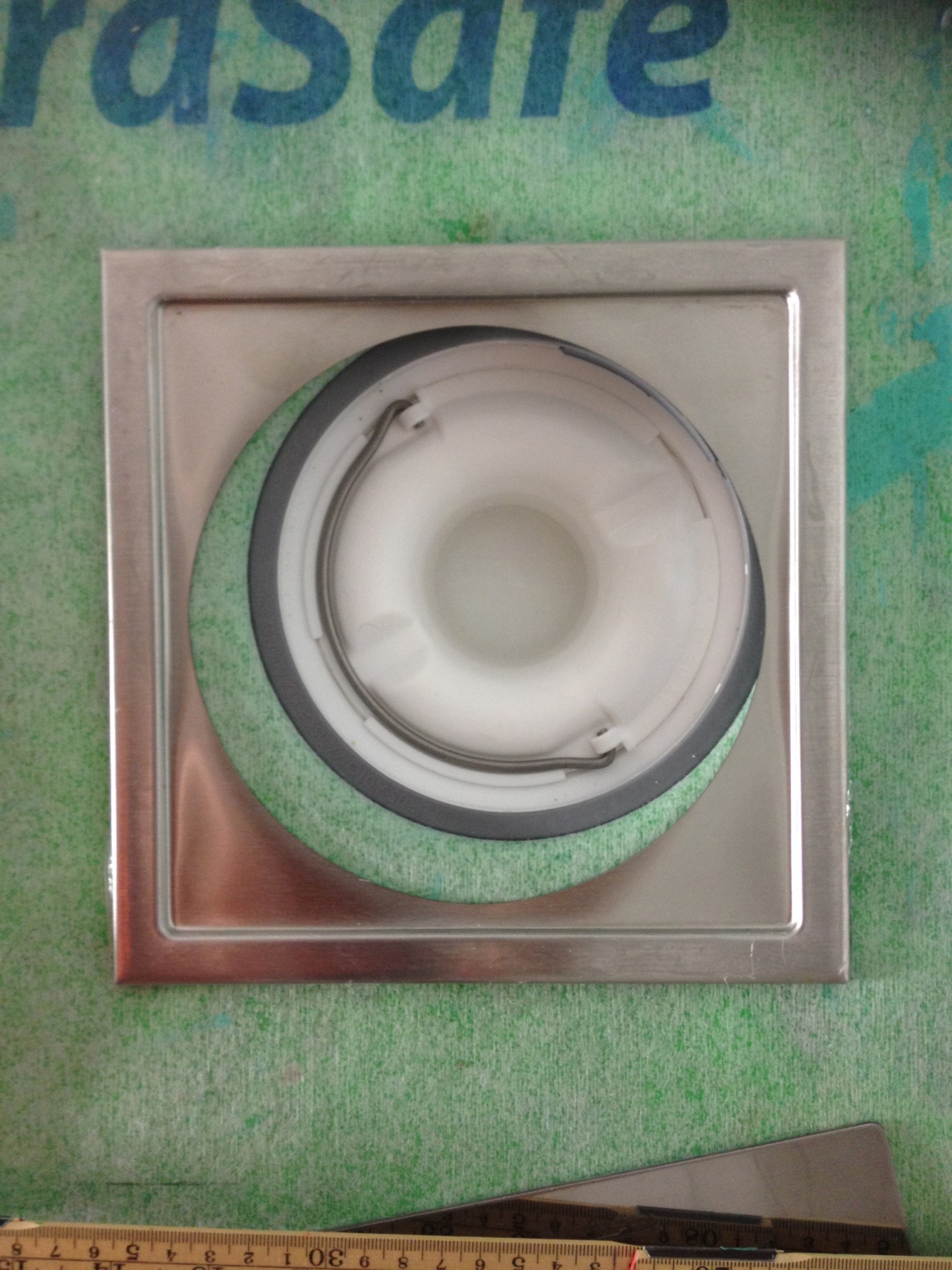

Kan jag lägga ramen över klämringen, jag får upp silen utan problem.
Ser bra ut tycker jag.
