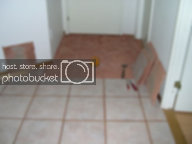

klinkersen har efter 13 år släpp på några ställen, p g a att golvärmen går ut härifrån, och det blir varmt just där. Detta har får fästmassan att torka ut, och fått klinkersen att "bomma". Det här brukar vara job som får vänta på åtgärd i det längsta. men när man väl börjat, så tar det inte många timmar att lägga om plattorna. Tänk därför på att det är viktigt med primer och fästmassa av god kvalitet, just där golvvärmen grenar ut sig.
Det är inte så att du har för hög framledningstemperatur?
Jodå, det har hänt några gånger att det rusat ut 45-50 grader, av någon anledning. Och det är väl det som är anledningen till att plattorna lossnat.
Talade för något år sedan med försäkringsbolaget, men de ersätter inga skador......av det här slaget heller.
Jag hade prövat att sätta plattorna i Ardex S 48.
Prima först med Ardex 51
