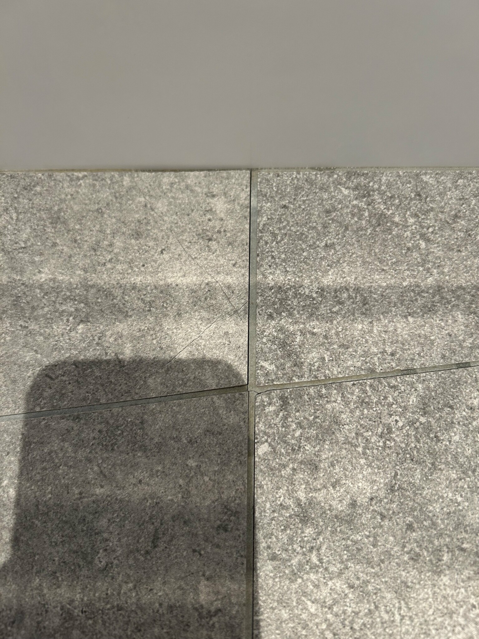

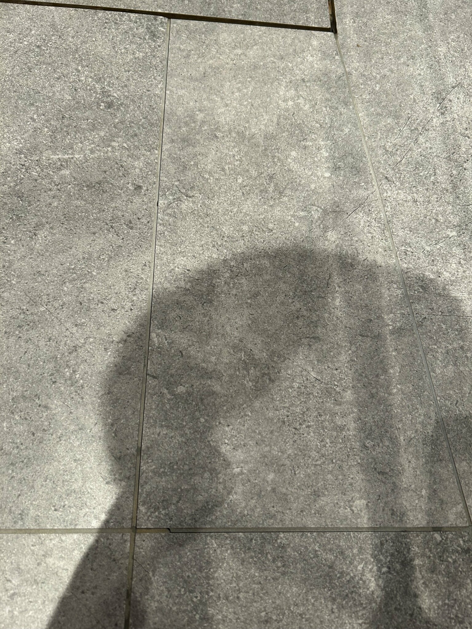

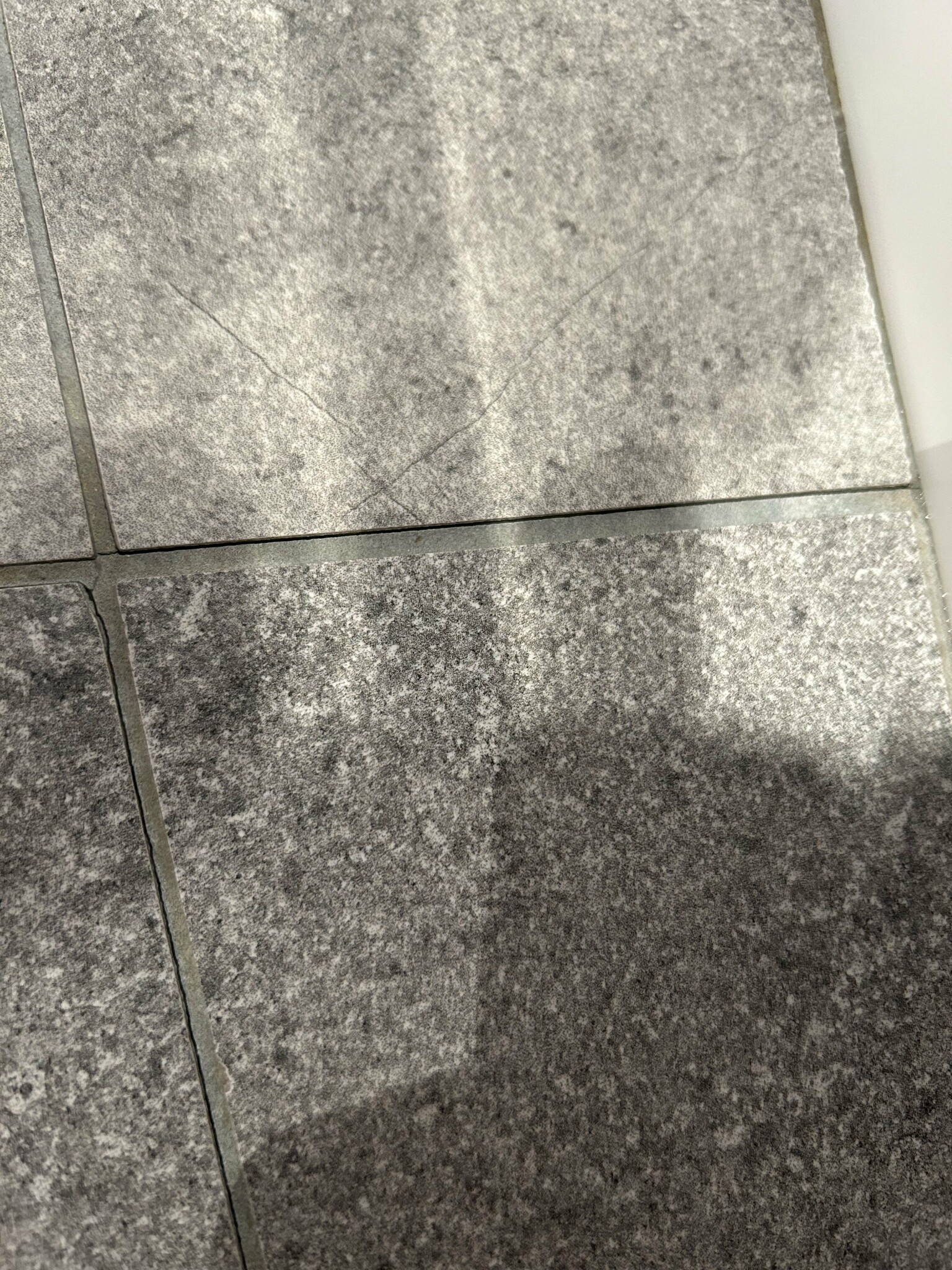

Har ett relativt nytt badrum, 2 år gammalt, där fogen runt klinkers i duschutrymmet släppt från plattorna samt spruckit. Det är även ett par plattor som ”vippar” när man lägger tyngd på dom. Tycker även att det på kort tid blivit en hel del mögel i fogarna..
Någon som har några teorier? Hantverkarna som gjort det ska komma och titta på det.

  • Grå klinkerplattor i badrum med sprickor i fogarna och tecken på att de har lossnat från underlaget.
  • Grå klinkerplattor med sprucken fog och en skuggbild i badrum.
  • Grå klinkersplattor i duschutrymmet med sprucket fogmaterial mellan plattorna och skugga på plattorna.

Känns ju absolut som om inte underlaget är korrekt utfört. 😱
Med tanke på hur det ser ut vid fogarna och hur skadade plattorna ser ut där också så verkar de ju inte vara några Pro. :(

Förtydligande: Eftersom vissa plattor vippar så har nog plattsättaren inte monterat de plattorna på korrekt sätt (använt för lite fix eller gjort på fel sätt), alltså verkar personen inte vara ett riktigt proffs eftersom BKR:s branschregler och rekommendationer inte har följts.

Förstår hur du tänker.. dock kan man ju vara ”proffs” och ändå ”misslyckas” vid enstaka tillfällen… tänker det gäller samtliga branscher/professioner. Det enda som jag tänker på är att dom svor lite över att tätskiktet, adda 2k, var lite bökigt att jobba med.
Tror någon detta kan ha med tätskiktet att göra.

Snarare är det så att fixet hunnit skinna sig eller att de inte bakstrukit granitkeramiken så den fått ordentligt fäste så i tanken är det i huvudsak fogarna som håller plattorna på plats.
