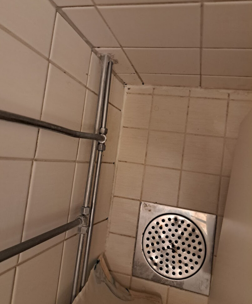

Jag har ett litet badrum på 2 kvm i min lägenhet och vill undersöka möjligheten att lägga nytt klinker (10x10 cm) direkt på det befintliga klinkergolvet. Är detta ett vanligt tillvägagångssätt?
Det kritiska är ju runt golvbrunnen. Innan jag letar efter ett företag som kan utföra jobbet vill jag gärna förstå processen helt och hållet, så att jag vet om det överhuvudtaget är värt att göra.
Brukar man göra på följande sätt runt golvbrunnen?
Tacksam för alla svar och tips!

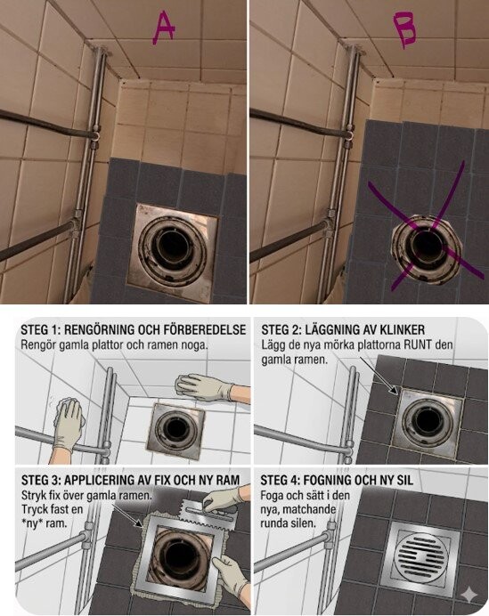

- Golvbrunnen: Man tar bara bort den lösa, runda silen. Den fyrkantiga ramen som sitter fast i fogen låter man sitta kvar för att inte riskera att skada tätskiktet eller plastbrunnen.
- Nivåjustering: Man höjer nivån vid brunnen med ca 12 mm med hjälp av en Jafo PF12 förhöjningsring.
- Tätskikt: En ny brunnsmanschett behövs väl inte, eftersom det gamla tätskiktet är intakt och inte rivs?
- Finish: Man köper en ny fyrkantig ram och en rund sil som monteras ovanpå det nya golvet.

Nej, men tillåtet i princip. Dock är ju fortfarande badrummet (tätskiktet) lika gammalt t.ex. vid försäljning och försäkringsärenden.sam2018 skrev:
Lite att tänka på finns här:
https://rorfixarna.se/klinker-pa-klinker
https://stenbolaget.se/blogs/gor-det-sjalv/lagga-klinker-p-klinker
Har du kollat att det finns en förhöjningsring anpassad till den golvbrunn du har?
Var lika noga med att välja plattsättare som vid en hel badrumsrenovering.
Det är viktigt att fallet blir korrekt på den nya ytan också.
Du behöver välja en plattsättare som du har förtroende för och som du litar på gör det korrekt med/kring golvbrunnen.
Aldrig två tätskikt på varandra.sam2018 skrev:
När elgolvvärmen la av i mitt badrum erbjöd FB mig 2 alternativ:
A) en rundhänt summa cash samt att jag anlitade någon som la ny elgolvvärme och ny klinker ovanpå befintlig klinker
B) helt nytt badrum upp till tak inkl kakel/klinker men med självrisk på 16.000:-.
Gissa vad jag valde? FB menade att det är godkänt att behålla klinkern men att ev framtida skada inte skulle försäkringsmässigt täcka fullt ut.

Om du ska lägga klinker på klinker:
Golvbrunnen och tätskiktet är kvar- helt orört. ”Den blanka silen” är inte golvbrunn, det är golvbrunnsil, eller mer korrekt slukrist.
Alltså. Ta bort den runda delen, lägg nytt klinker, en ny slukrist, som det är viktigt att passa in så det går att rensa golvbrunnen framöver, alltså få upp insats/vattenlås.
Är det här rätt sammanfattning när man lägger klinker ovanpå klinker?
1- FÖRBEREDELSE: Rengör gamla plattor. Ta bort den lösa runda silen.
2- LÄGGNING AV KLINKER: Lägg de nya mörka plattorna RUNT den gamla ramen (enligt exempel A).
3- APPLICERING AV FIX OCH NY RAM: Stryk fix över gamla ramen. Tryck fast en ny ram i nivå med det nya golvet.
4- FOGNING OCH NY SIL: Foga golvet och sätt i den nya, matchande runda silen.
OBS: på så sätt behövs inte Montera Förhöjningsring eller hur?
Absolut inte okej med en sån renovering om man ser till branschreglerna. Gällande brunnen måste den bytas om den är från 1991 eller tidigare. Den är för nära väggen , ska vara min 20 cm från vägg. Rör genom väggen i duschen inte godkänt. Ingen kan veta status på tätskiktet. Lösning vid tröskeln?? Kan inte tänka mej att nån firma gör detta jobb och lämnar 10 års garanti och reklamationrätt. För stora avsteg och risker utifrån gällande regelverk. Troligen ingen ersättning på försäkringen vid vattenskada.sam2018 skrev:

Men, kära nån! Det är bara en liten uppiffning av golvet TS önskar. Ingen helrenovering. Det har varit tydligt redan från start. Så ditt brandtal är helt irrelevant.H Hans Andersson1077 skrev:Absolut inte okej med en sån renovering om man ser till branschreglerna. Gällande brunnen måste den bytas om den är från 1991 eller tidigare. Den är för nära väggen , ska vara min 20 cm från vägg. Rör genom väggen i duschen inte godkänt. Ingen kan veta status på tätskiktet. Lösning vid tröskeln?? Kan inte tänka mej att nån firma gör detta jobb och lämnar 10 års garanti och reklamationrätt. För stora avsteg och risker utifrån gällande regelverk. Troligen ingen ersättning på försäkringen vid vattenskada.
Är det en renovering som är vettig att göra? Om det klinker som ligger är väldigt slitet kanske? Det skrivs ju om klinker på klinker ibland här när någon köpt ett badrum som är ”fuskrenoverat”; jag antar att det riskerar att sänka värdet på badrummet även om det blir fräschare på ytan.
Den åsikten får stå för dej. Det är fortfarande dagens regler som gäller när man gör sånt ingrepp i ett våtrum. Sen renoverar man som man vill men på egen risk .Intet skrev:
Äsch. Det är bara en uppenbar kosmetisk åtgärd. Ungefär som att måla om eller sätta nya tapeter. Det gör alltså varken till eller från gällande någonting. Så någon ny "risk" uppstår ju inte.H Hans Andersson1077 skrev:
Eller pratar vi förbi varandra? Isåfall -vilken risk?
Större risk för vattenutflöde över tröskel när man höjer golvnivån? Större risk för problem vid tröskel överhuvudtaget? Större risk för strul vid golvbrunnen med extra höjd? Större risk att köpare uppfattar varningsflaggor för fuskjobb / sminkad gris?
Nja. Bara att höja tröskeln lite med en klinkerlist.möjligen ökar snubbelrisken något innan TS vant sig.😁A adron skrev:
Hur då? Vilken risk och vilka problem?A adron skrev:
Varför det? Vilket strul?A adron skrev:
Nej. TS meddelar att badrummet är gammalt, men med ny klinker på den gamla. Med tanke på badets ålder är det säkert ingen som bryr dig ändå.A adron skrev:
Varför komplicera en sådan här bagatell?
Jag pratade med en firma som har våtrumsbehörighet. De säger att man kan höja tröskeln enkelt och att det inte är någon risk vid golvbrunnen om man gör på rätt sätt. Om man lägger klinker ovanpå det befintliga golvet skadar man inte det befintliga tätskiktet. Försäkringsbolaget säger att det bara är viktigt att man gör på rätt sätt.
