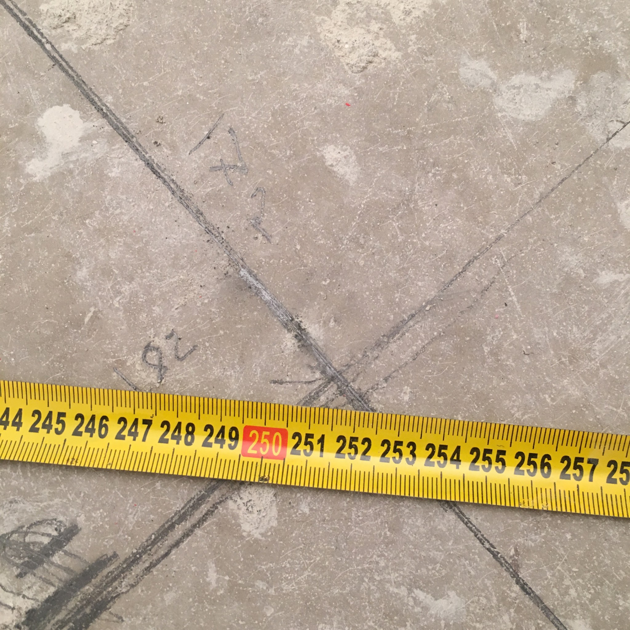

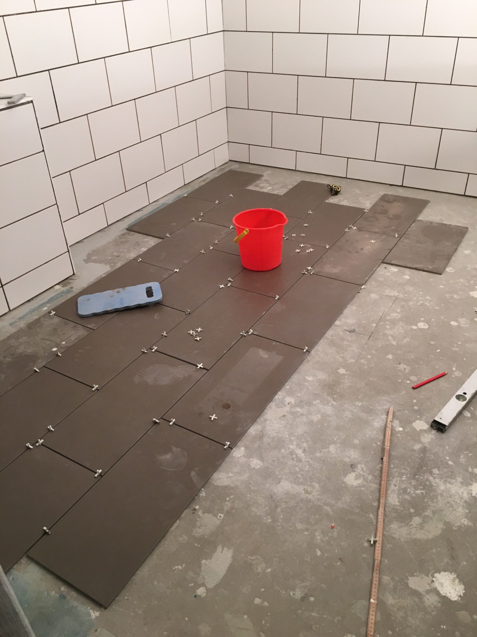

Ja du thyro89 jag har försökt räta ut väggarna så gått det går. Tror mer att det är någonstans jag gör fel. Det är ändå måttet mellan yttervägg och hjärtevägg
T
dane1986 skrev:
Jag har mätt ut mittpunkt och placerat den i mitten och utgått från den se bild. Vad menas med att slå ut ett fack och slå ut vinkeln? :) dem är 30x60
Inte riktigt vad jag menar men ändå en liten hjälp på vägen:
https://youtu.be/Kdjzufv4AUU?t=212
Försök att ha samma färg på fogen som på plattan, så ser man inte fogmönstret lika väl.
Jag hade valt mindre plattor.
Får du vinkeln att stämma i samtliga fyra rektanglar du ritat upp?
120cm-lodrätt 160cm-vågrätt -> 200cm emellan?

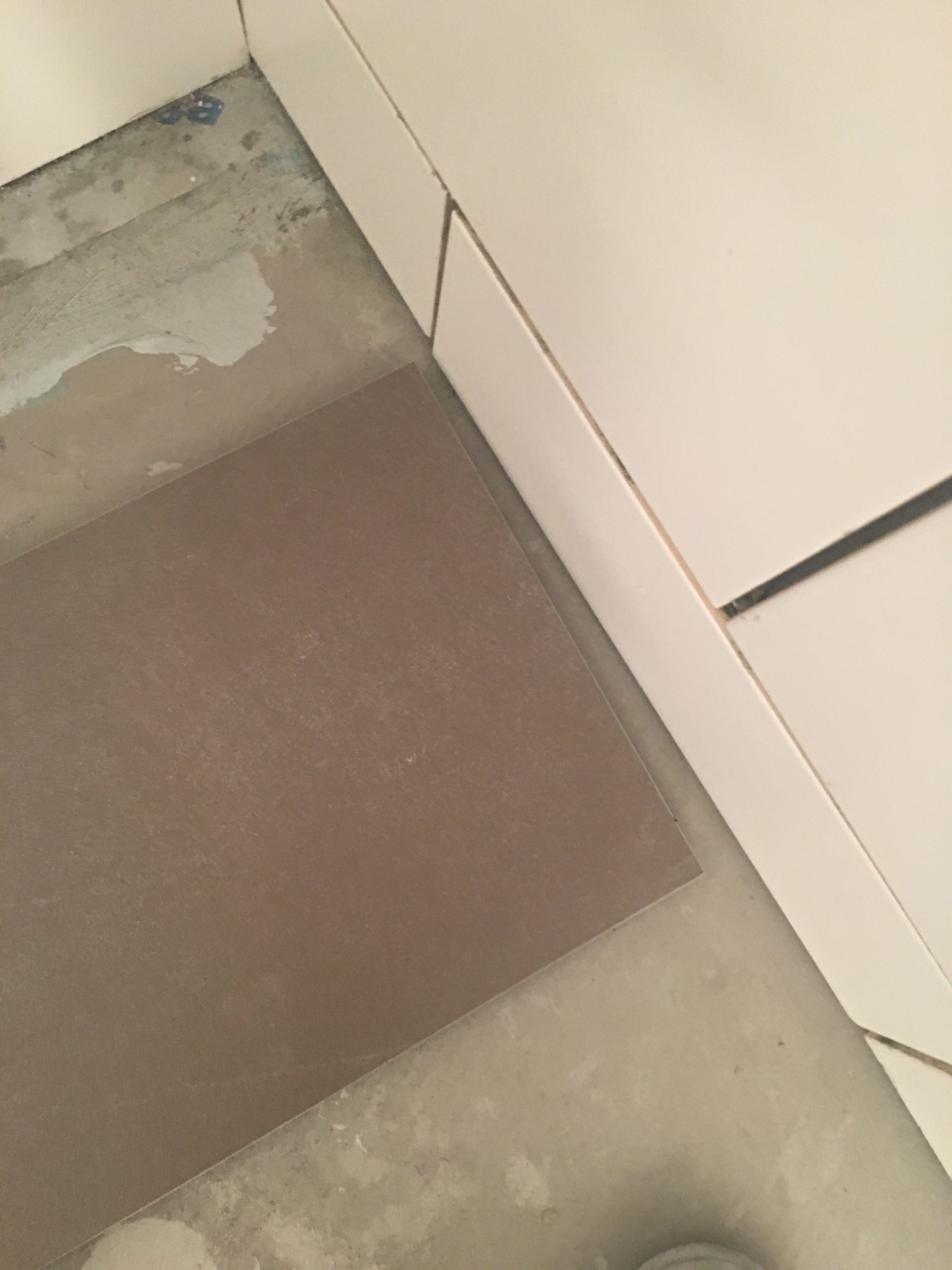

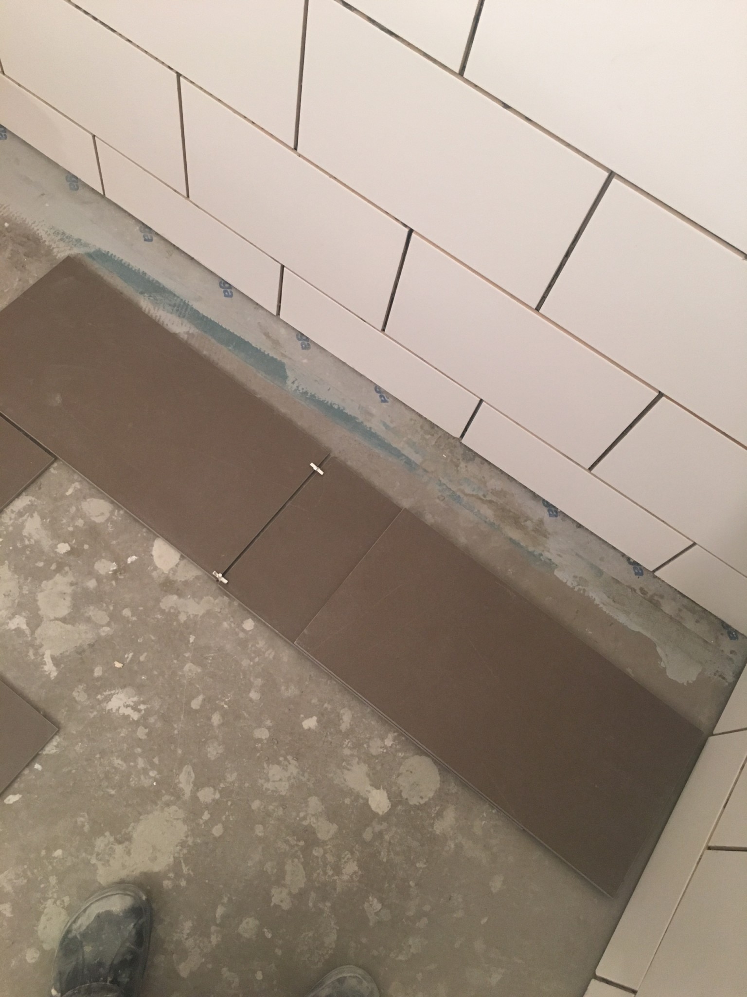

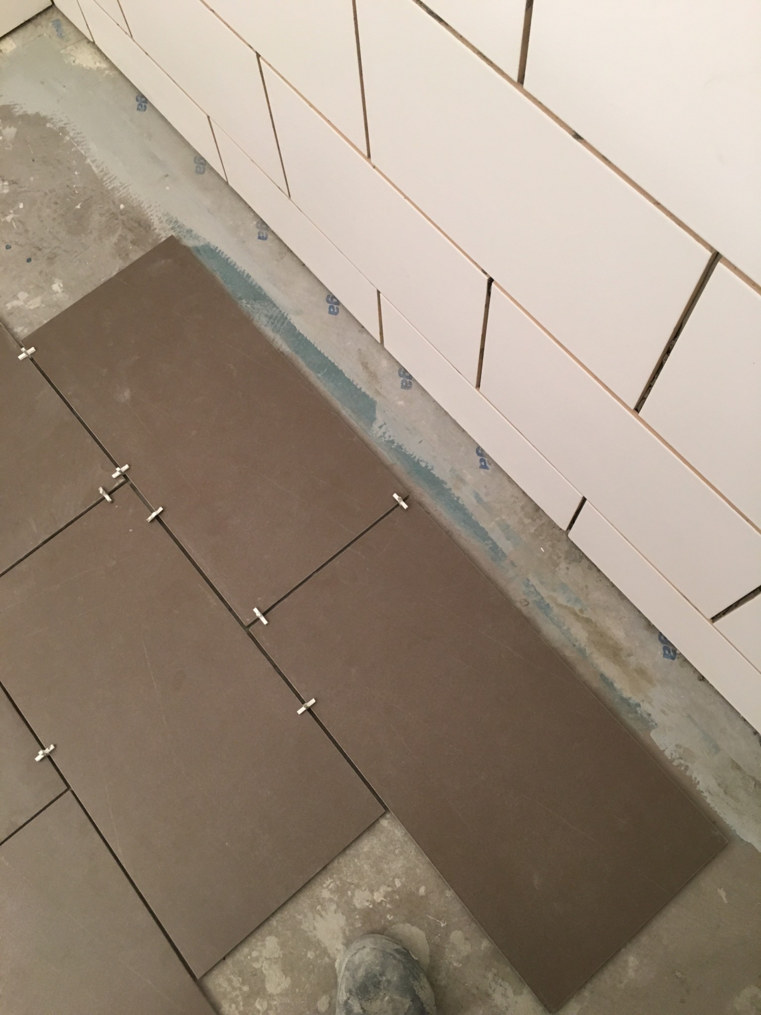

Jag har valt svart fog. Nu har jag mät ut långa räta linjer. Det ser rakt ut men i ytterkanterna mindre fint se bilder.
För att förklara ytterligare för mig är det viktigt att det ser bra ut på väggen där hinken är och måttbandet är den andra väggen kommer att ha bänkstommar så mindre viktig
P
Okej, men då känns det som om du har fått det ganska rätt med andra ord, du låter "hink" väggen få styra, och det finns dessvärre inget man kan göra åt den andra väggen :(
Om inget annat kan man jämka upp det lite, för att lura ögat, men du kommer veta det, och kanske "störa" dig på det.
Nu är det väldigt tacksamt att du valt en svart fog, för då kommer det inte synas lika mycket som om du tagit en ljusare sådan.
E där något annat som känns oklart?
Har du kollat om väggarna är 90 grader i hörnen.
På foto ser det ut så och då ska ju golvplattan hamna parallellt med väggen.
Fotot kan ljuga men det ser ut som om golvplattan inte är parallell med väggen och då blir det naturligtvis snett mot kortväggen också?

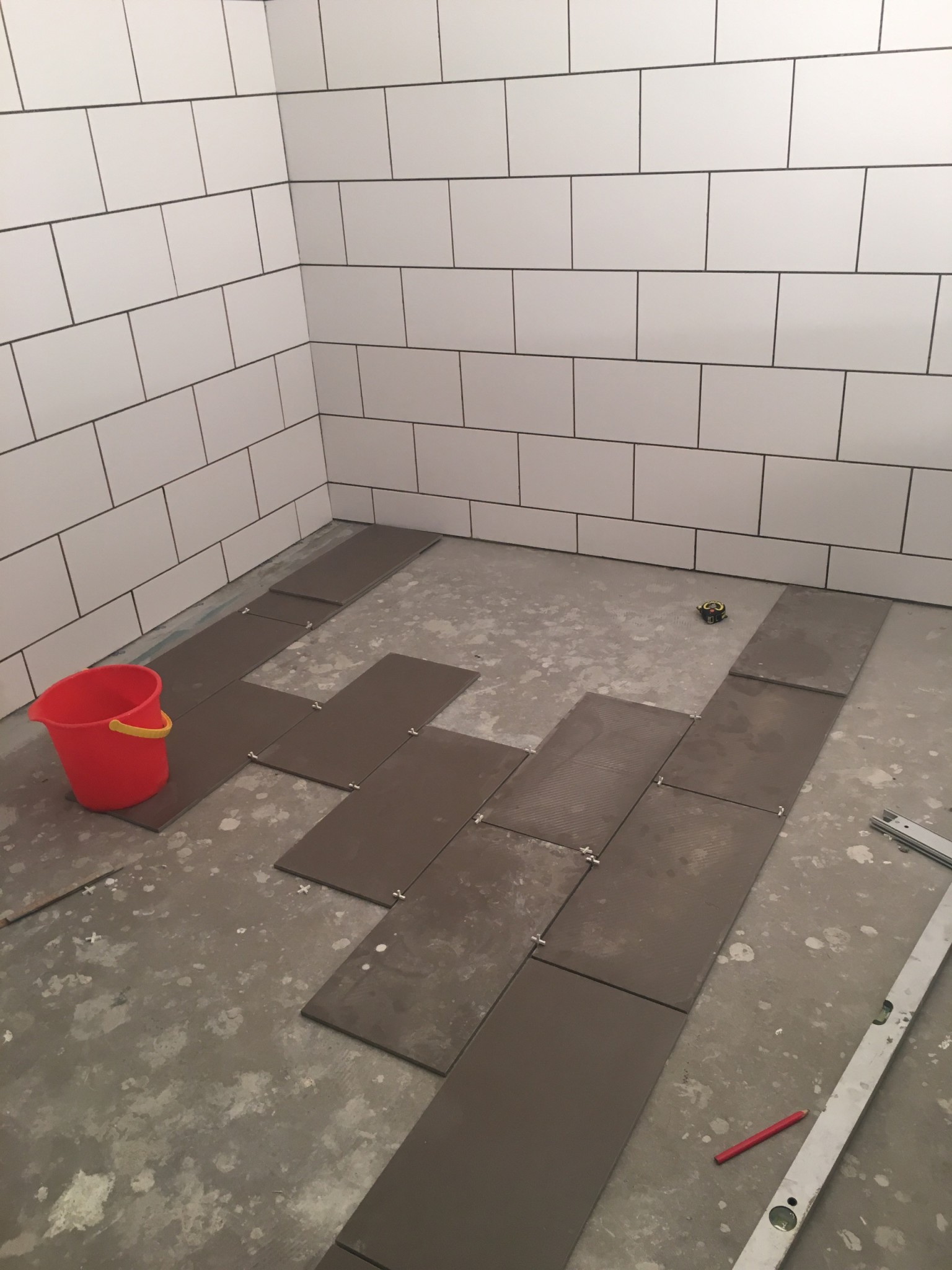

Väggarna är 90 grader.
Yes Thyro hinkväggen bestämmer Och NU ÄNTLIGEN
perfredrik
P
Har du fått rätt på det?
Även på den andra väggen?
Skönt om du fått rätt på det, vad va det som inte blev rätt? :/
Har du kollat golvplattornas planhet?
Så "långa" plattor har ofta en tendens att vara "lite" böjda.
Detta är inget problem om man lägger dom kant i kant eller möjligen några centimeters förskjutning, men om du förskjuter så mycket som du indikerar på bilderna kan det bli ojämnt mot nästa platta.
Kolla kvalite`n noga. Vid ojämnhet så skulle jag nog inte lägga med så stor förskjutning som halva plattan!!
