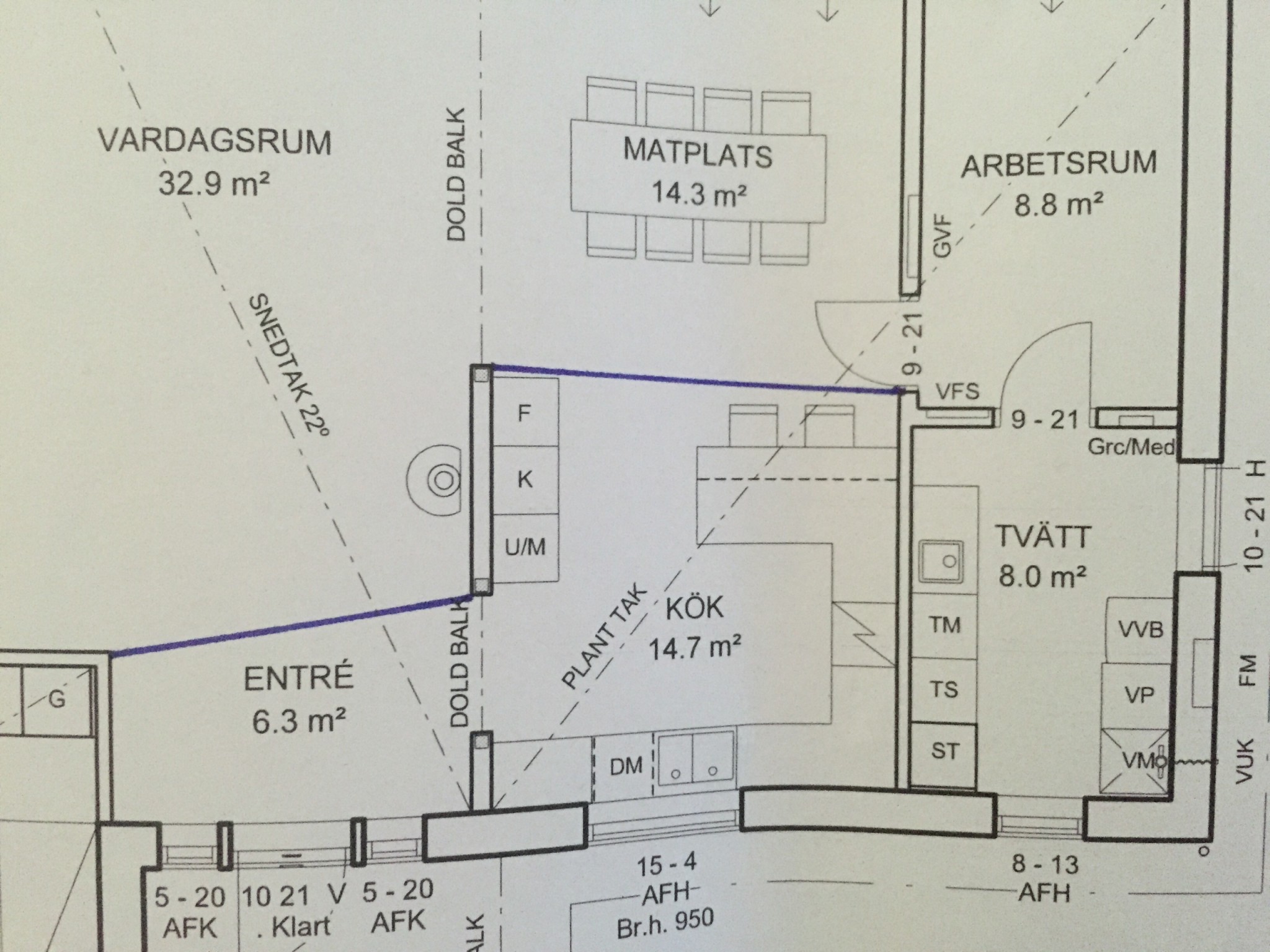

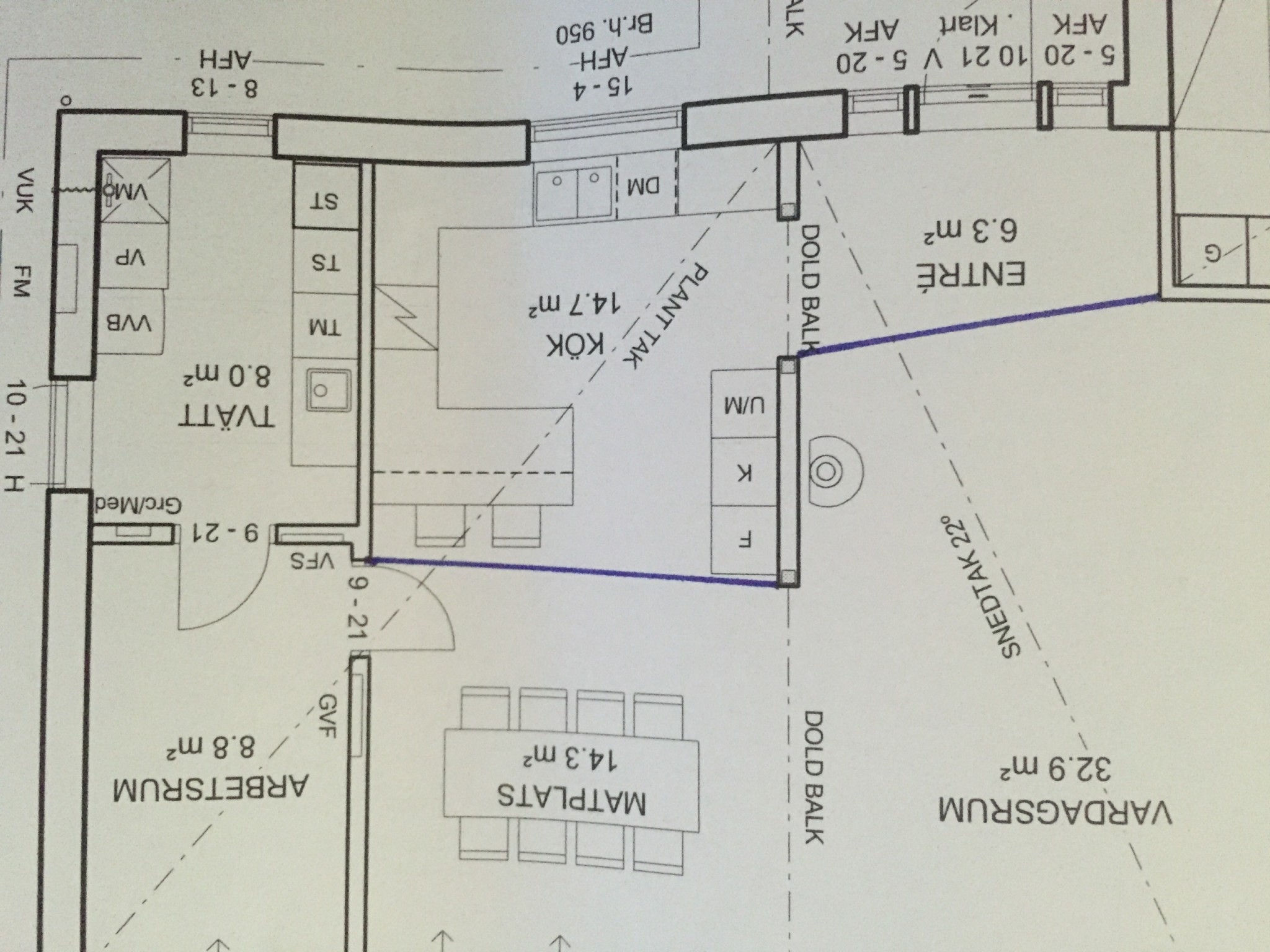

Som ni ser på planritningen så tänkte vi ha klinkers i entrén och köket men det blir sneda linjer mot laminatgolvet.
Är detta en bra ide eller kommer det se konstigt ut? Andra ider?
Sned linje tror jag inte blir bra.
Lägg istället klinker framför köksinredningen.
Gör en linje från kanten på bardisken rakt fram mot vasken. Ungefär till siffran 7 på ritningen. Sen drar ni den linjen rakt ut genom dörrhålet och får samma gräns i entrén. Enda nackdelen är att skarven syns i dörrhålet?

jag hade skippat klinkersen i köket allt sim träffar golvet kommer att gå sönder plus att det kommer se konstigt ut oavsett ar man slutar entrén hade varit snyggt att gå från det hörnet till vänster när man kommer in och avsluta mot vägglivet vid köket så man inkluderar kaminen göra en radie på hela sträckan blir snyggt och ser välarbetat och genomtänkt ut skulle nog kollat på natursten tex antikborstad kalksten
