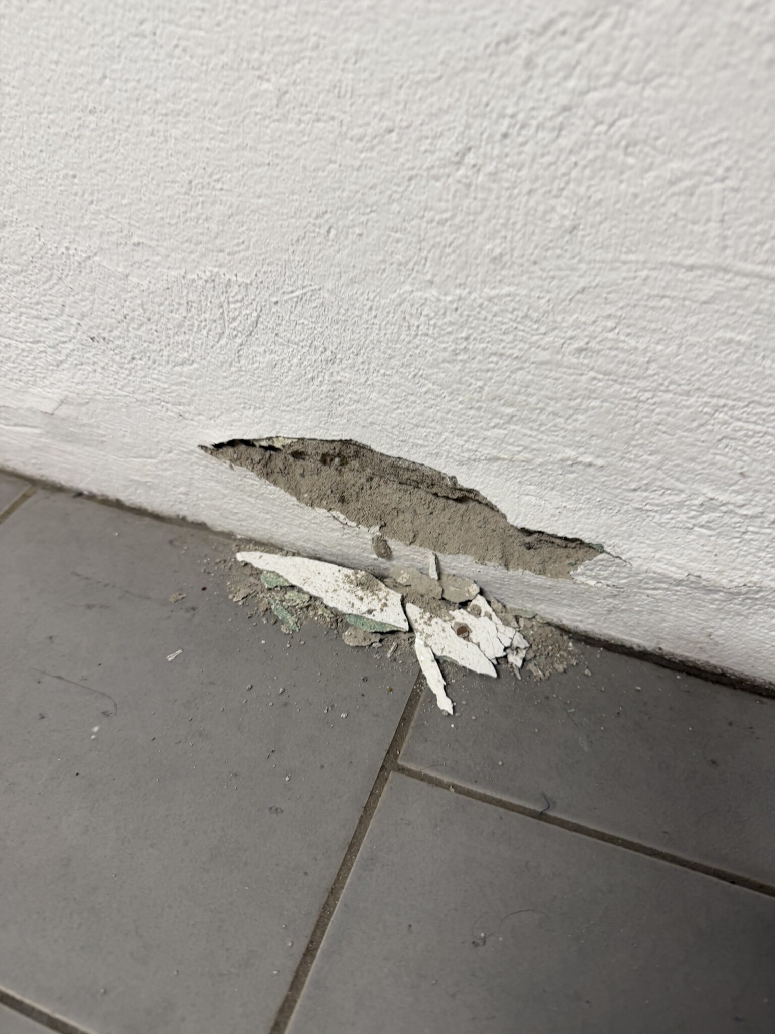

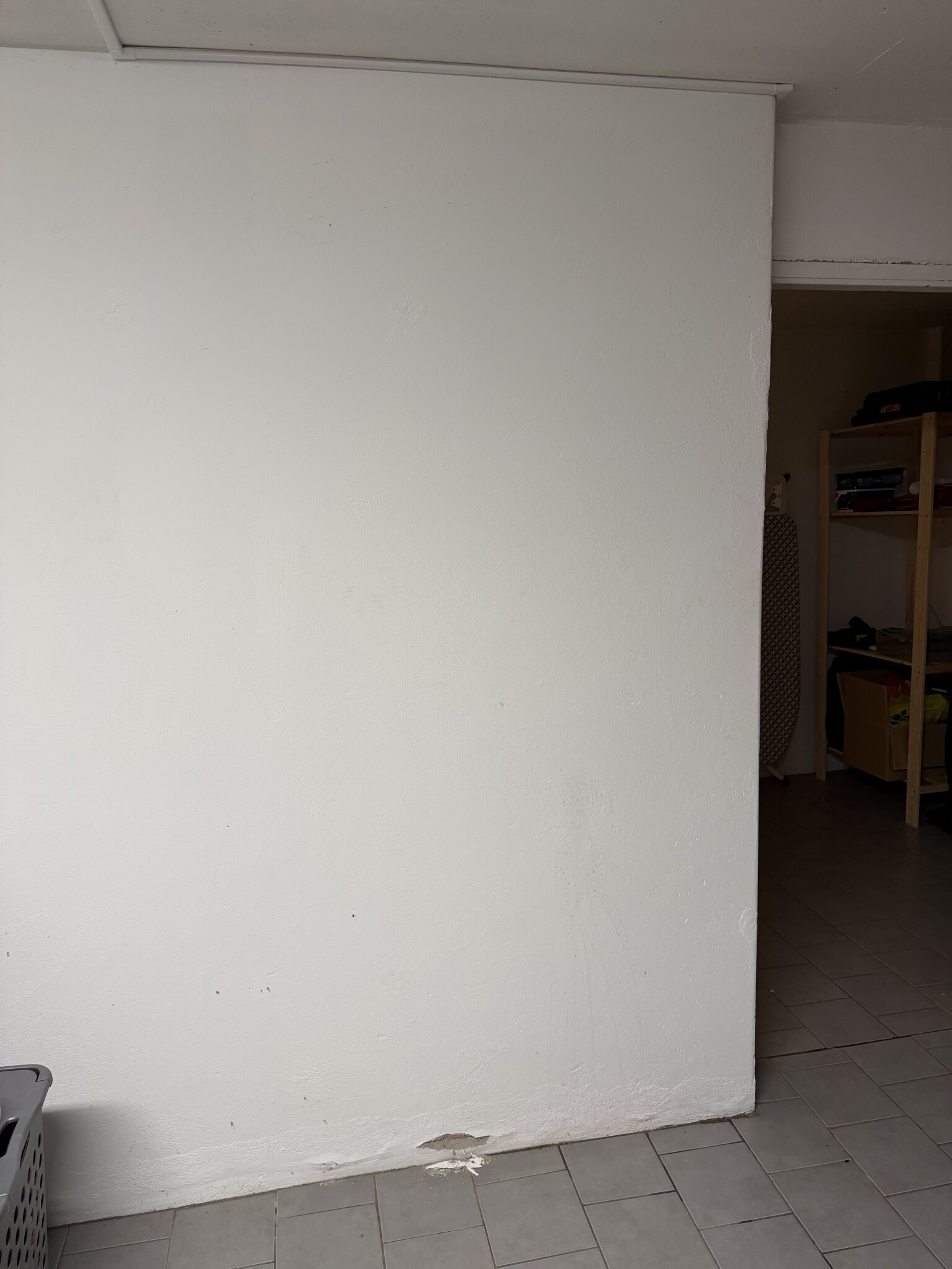

Har ett källarrum i ett hus byggt tidigt 1960.
Idag är golvet satt med klinker och väggarna är originalputsade samt sedan målat med vit färg av förra ägaren.
Märker att putsen släppt från golvnivå och upp ca 5-10 cm och varit så senaste 5 åren vi ägt huset. Troligen pga fuktvandring från plattan. Vi förbättrade ventilationen i källaren när vi flyttade in.
Går i tankarna att sätta upp klinkerplattor på två av väggarna där väggarna är inneväggar och inte själva fasadväggarna.
Kan man sätta upp klinkern direkt på den målade ytan?
En firma säger att man måste slipa bort all färg först och en annan firma säger att det går bra att bara prima med wetstop och sätta upp klinkern direkt på den målade ytan. Båda firmor är certifierade våtrum och med i byggkeramikrådet.
Se bilder hur putsen släppt nertill och hur väggen i övrigt ser ut som ska få klinker.
Tänker mest på att det inte ska riskeras mögeltillväxt bakom klinkern på dessa två väggar.
Svårt när man får olika bud.

Hej
Som nr ett skulle jag kontrollera fukt belastningen mot huset och vb dränera!
Och se över ventilation.
Om källare ska nyttjas som ex sovrum så skulle jag lägga in ett mekaniskt ventilerat golv samt skrapa bort färgen på väggarna och måla med en färg som andas och obs! med ett mekaniskt ventilerat golv inlagt behöver ventilationen sammätas (golv ventilation och vanliga ventilationen) så att inte en av ventilationerna tar ut den andra.
Om källaren ska nyttjas som ex tvättstuga och/eller förråd mm så skulle jag ta bort färgen som nu sitter, pga att det kanske är en färg som inte andas, och sen måla med en färg som andas samt lägga klinkers utan fuktspärr.

Ok. Huset blev dränerad och tilläggsisolerad på 90-talet. Där väggarna ska få klinker är tänkt att ställa ett badkar då vi endast har dusch i det rummet idag.B brfbo skrev:Hej
