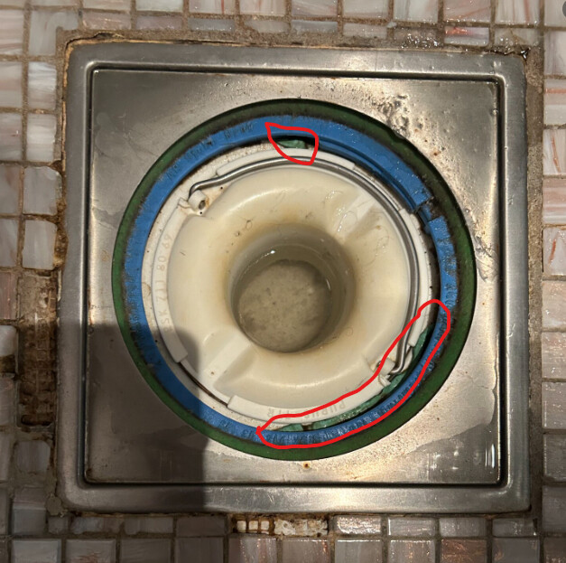

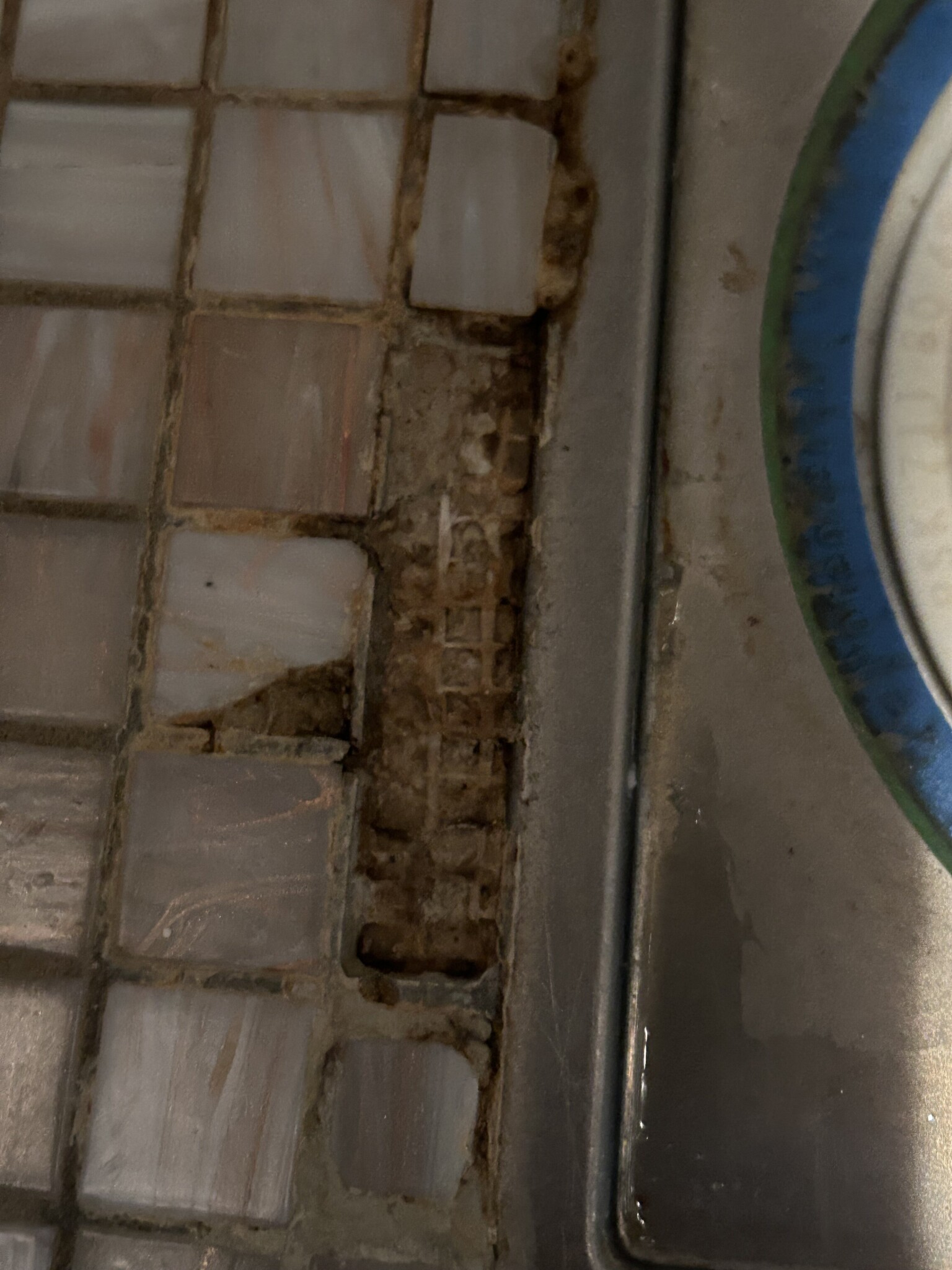

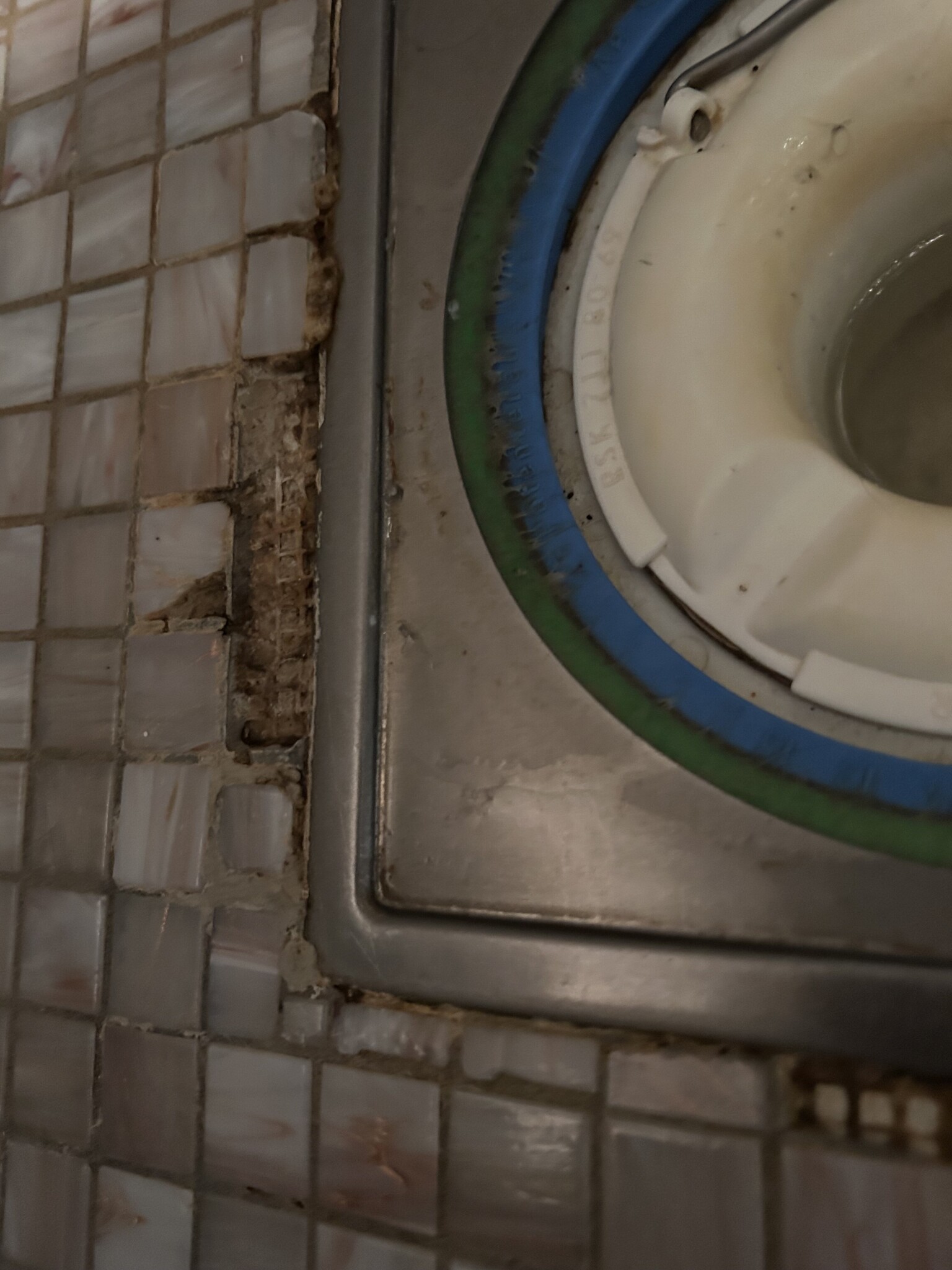

Vi har problem med att klinkerbitar släpper från vårt badrumsgolv intill golvbrunnen.
Flyttade in 5 år sedan och då var de nån bit som lossnat men inte alls så farligt som de ser ut nu.
Med blotta ögat ser det bara ut som bitarna lossnat och inget underliggande tagit skada. Det är ju dock vid anslutning till brunnen så lite rädd att skadan är större än vad som syns.
Det är en typ av klinker vid brunnen och ca 1m2 runtom, sen är det ett större grått klinkers i resten av badrummet.
Noterar att till höger sitter bitarna kvar pga korrekt fogning men avsaknaden av fog till vänster har gjort att de sakta börjat släppa…
Rekommendationer? Prata med fackman eller något man kan göra själv. Har gjort det mesta i renoveringsvägar genom åren men saknar erfarenhet kring plattläggning o allt därtill…

2015 gjordes badrummet om, av tidigare ägare. Bor i lägenhet så ”inget” rum under.
Dock vet jag inte ifall någon därefter gjort egna ingrepp, men inget som framgick vid köp…
Vet inte ifall det är gjort av fackman men gissar det med tanke på badrummet i helhet, med fogar och annat.
Dock inte speciellt lovande om tätskiktet är felskuret…

Det finns en hel del trådar som handlar om att mosaikbitar har lossnat, och så länge som det inte är mer än så och det inte droppar vatten i rummet under eller golvet börjar bli svampigt, så brukar rådet vara att bara limma tillbaks bitarna med kakellim.
I och med att det sticker ut något under klämringen är det viktigt att se till att det aldrig blir stopp i golvbrunnen. Om vattennivån stiger upp mot klämringens underkant så kan vatten tränga in bakom/under tätskiktet, och då har man en vattenskada.
