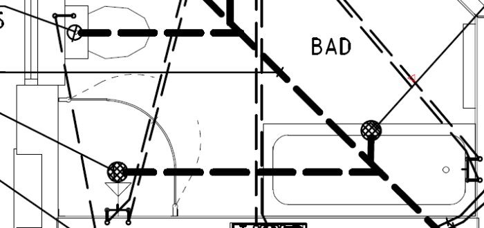

I badrummet har vi en duschhörna med 90x90cm bockade duschväggar samt badkar. Golvsilarna är 20x20 cm. Vi tänkte lägga 10x10 klinkers där det är fall och 30x30 på övrigt golv.
I duschhörnan tänkte vi ha 90x90cm (blir eventuellt några cm till om man tar med fogen i beräkningen).
Men hur är det under badkaret? Enligt BBV ska man ha samma lutning under badkar som i duschen. Måste vi då ha 10x10 under hela badkaret och då även utanför badkaret eftersom golvbrunnen ligger precis vid badkarskanten? Om inte, hur många rader av 10x10 cm klinkers runt 20x20cm golvsilen måste det finnas?

Se till att du får fall ut under badkaret , då kan du spola rent under

Jag kan inget om läggning utan överlåter det till hantverkaren. Säljaren som husleverantören anlitar pratar om 1 kvm med max 10x10cm plattor angränsande till golvbrunn. Men det låter märkligt att göra runt golvbrunnen som ligger under badkaret.S skutten11 skrev:Se till att du får fall ut under badkaret , då kan du spola rent under

Ni föreslår kuvertskär. Gör man det under hela badkaret eller endast till det fyra plattorna som angränsar till golvbrunnen?
Bifogar ritning på badrummet där det ena hörnet är dusch och andra hörnet är badkar.
Alla brunnar ska ha fall mot sig för att vatten ska rinna dit det behövs inte mycket men är bra att ha om vatten kommer ut av någon anledning , normalt är det ett litet fall och sista 10-15 cm görs det litet extra s.k lokalt fall , då blir det kuvert sista biten , behöver inte vara kuvert under badkaret .
I en dusch så har man lite större fall inom avgränsningen och ett lokalt vid brunnen

Har jag förstått det rätt att jag kan antingen välja att ha minst 2-3 rader av 10x10 runt golvbrunnen eller kuvertskärS skutten11 skrev:Alla brunnar ska ha fall mot sig för att vatten ska rinna dit det behövs inte mycket men är bra att ha om vatten kommer ut av någon anledning , normalt är det ett litet fall och sista 10-15 cm görs det litet extra s.k lokalt fall , då blir det kuvert sista biten , behöver inte vara kuvert under badkaret .
Från BBV: "På golvytor som regelmässigt utsätts för vattenbegjutning, i anslutningS skutten11 skrev:
till golvbrunnen, i duschdelen och under badkar ska golvlutning
utföras i intervallet 1:50–1:150 (20 mm/m–7 mm/m)."
Jag tolkar det som att man har samma lutning i dusch som under badkar, men det har man alltså inte?
Det med duschen är beroende på hur duschväggarna sluter tätt mot golvet , är det inte riktigt tätt så kommer vattnet att gå in under och ut på golvet , lite blir det nästan alltid , med mera fall så rinner det lättare mot brunnen , då är det inte fel att ha ett fall som börjar strax utanför

Med våra 90x90 duschväggar så borde man lägga 100x100 med fall?S skutten11 skrev:Det med duschen är beroende på hur duschväggarna sluter tätt mot golvet , är det inte riktigt tätt så kommer vattnet att gå in under och ut på golvet , lite blir det nästan alltid , med mera fall så rinner det lättare mot brunnen , då är det inte fel att ha ett fall som börjar strax utanför

Men om man börjar med fallet utanför duschvägg då kommer springan mellan golv och duschvägg bli ännu större.
Är en avvägningsfråga , klart är det svängda dörrar blir det ett glapp under , då blir det kanske kompromissa lite , och starta med fall längre in , att lägga fall efter dörrarnas sväng går det medCapsLock skrev:
men då är det bara mosaik som gäller när det ska svängas , lite av överkurs i ett vanligt badrum
Ta det med en klackspark att fallet börjar jäms med raka linjer från väggarna , då tätar dörrarna mot golvet , enklast och billigast
