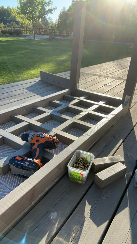

Inser nu att jag hade skrivit att plattorna var tänkta till bordet. Jag lämnade den idén och byggde ett bord helt i trä men ska börja ett bygge av utekök nu där det ska vara klinkerplattor som bänkskiva. Jag kommer att lägga ett rutnät av reglar under alla plattskarvar.
Nu är jag nästan färdig med mitt utekök med klinkerplattor ifall någon vill se

Här är undersidan som håller upp alla plattor. Lite krångligt när det var så många skarvar. Hade varit betydligt enklare med plattor som hade hela djupet i en skiva men jag ville ha det där mönstret.

Fäste du klinkerplattorna + fog eller ligger de löst? (Ser inte riktigt på bilden)

Jag lämnade plattorna lösa och tycker det varit väldigt smidigt när man kan plocka av dem när det blåst en massa björkfrön eller annat som kilar in sej i skarvar när man försöker torka av.
