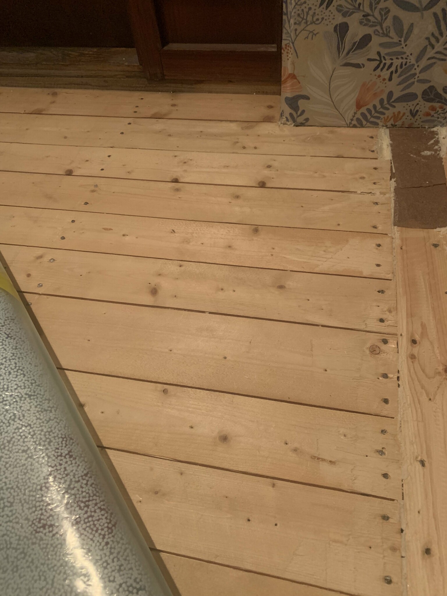

A Aleksandra Aleksandersson #1 Medlem · 12 inlägg 12 aug 2023 07:30 Aleksandra Aleksandersson Medlem 12 inlägg 12 aug 2023 07:30 #1 Hej, Vi vill renovera hallen och planerar sätta på klinker. Vilka steg bör vi göra? Vad ska vara ovanpå? Fuktskyd? Gips? Hjälp🙂 Inloggade ser högupplösta bilder Logga in Skapa konto Gratis och tar endast 30 sekunder

Jonatan79 #2 Hobbysnickare · Nacka · 24 556 inlägg 12 aug 2023 08:05 Jonatan79 Hobbysnickare Nacka 24 556 inlägg 12 aug 2023 08:05 #2 Golvgips eller golvspån/flytspackel
A Aleksandra Aleksandersson #3 Medlem · 12 inlägg 12 aug 2023 08:10 Aleksandra Aleksandersson Medlem 12 inlägg 12 aug 2023 08:10 #3 Jonatan79 skrev: Golvgips eller golvspån/flytspackel Behövs ångspärr mellan trä och gips?
Jonatan79 #4 Hobbysnickare · Nacka · 24 556 inlägg 12 aug 2023 08:11 Jonatan79 Hobbysnickare Nacka 24 556 inlägg 12 aug 2023 08:11 #4 Nej
A Aleksandra Aleksandersson #5 Medlem · 12 inlägg 12 aug 2023 08:19 Aleksandra Aleksandersson Medlem 12 inlägg 12 aug 2023 08:19 #5 Jonatan79 skrev: Nej Är det lämpligt att armera istället gips?
Jonatan79 #6 Hobbysnickare · Nacka · 24 556 inlägg 12 aug 2023 08:20 Jonatan79 Hobbysnickare Nacka 24 556 inlägg 12 aug 2023 08:20 #6 A Aleksandra Aleksandersson skrev: Är det lämpligt att armera istället gips? Om du menar flytspackla direkt på gamla golvet nej.
