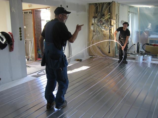

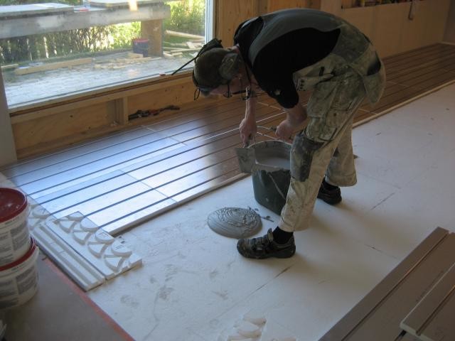

Här kommer några bilder
På betongen har vi golvbjälkar + spånt (som vi sedan skall ta bort för att lägga dessa förfrästa spånskivor på utan att höja golvnivån).
Undrar bara vad man skall ha efter värmeslingorna....är det golvgips samt flytspackel eller vad?

Nu står det ju inte vart du skall ha dina klinkers, men antar att det är en hall eller något åt det hållet... i min hall har jag lagt golvgips på slangen (som ligger i plåtar, som ligger på glespanel...) sedan har jag bara lagt mina klinkers på golvgipsen. primade först och sedan fix och sten... så gjorde jag, både ser och fungerar kanon...
Kan styrka källan med fix och kakel direkt på slingan om det är Rooths system. Å andra sidan lades det kalksten (ungefär 20 tjock) ovanpå och det gick hur bra som helst, kan inte tänka mig att det skulle vara någon skillnad. Viktigt dock att använda deras egna fix skulle jag tro.
