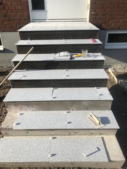

Hej forumet,
Jag håller som bäst på med renovering av en utetrappa. Den skall kläs med natursten(granit).
Har precis sågat upp alla bitar när det nu började spöregna. Trappan blir så klart blöt.
Enligt fix-förpackningen skall underlaget vara torrt.
Är det någon som vad som räcker? Gissar att all fukt inte går ut på många dagar, men kanske räcker att ytan är torr?

Det räcket att ytan är torr. Även när plattorna är på plats kommer ju fukt in i betongen vid regn, så bara ytan är torr vid läggning så att fixet inte tappar konsistens.
