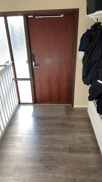

Ska lägga klinker i hallen. Men har några frågor.
laminatet ska rivas bort och där under är en gammal plast matte och spånskiva.
Måste jag flytspackla, eller kan jag lägga golv gips, isåfall tjocklek?
Har tänkt köra utan golvvärme, någon som gjort liknande?

Vad är det för golv under plastmattan?
Under plastmattan är det spånskiva, sen träbjälklag och sen källare.
Golvgips på spån och sedan klinker säger jag.

Eftersom det ligger spånskiva under, så är det okey.
Plastmattan är oxå en fördel här.
Använd flexrotfix bara.

Är det 12 mm Golvgips som gäller då?
Blir nästan 1.5 cm nivå mellan parketten å klinkern då, kan man göra på något annat sätt?
Jag förstår, annars måste du riva ner till reglarna, hacka ur dom ca 1,5 cm och sedan skruva tillbaka spånet. Det finns golvlister som passar i skarven annars.

Lägg klinkers som jag sa tidigare, jag är yrkesman jag som ger dig dessa råd.
Flexrot fix & tvättamed t-röd först så slipper du lägga 10 mm golvgips.
