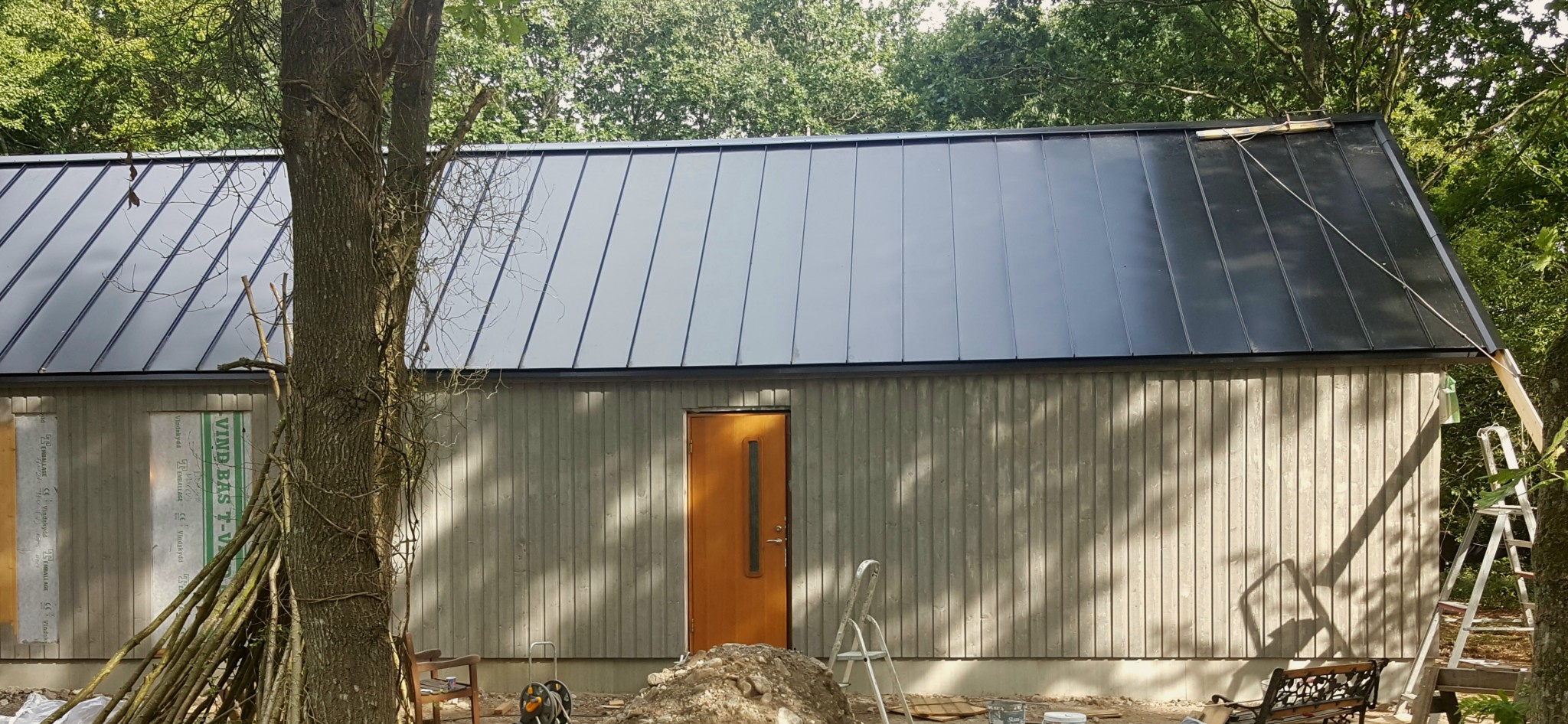

La ett klicktak i somras. Relativt enkelt jobb, snyggt tycker jag. Jqg kan såklart inte säga något om hållbarhet ännu, men litar på tillverkaren

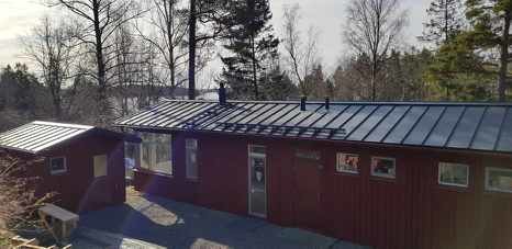

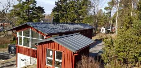

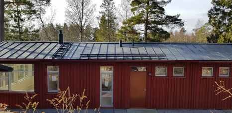

Ett rött hus med klicktak och en skorsten med omgivande träd i bakgrunden
Hus med klicktak i soligt väder, omgivet av träd, med verktygsbod i bakgrunden.
Ett hus med nytt klicktak i plåt, skorsten och genomföringar syns, omgivet av träd.
