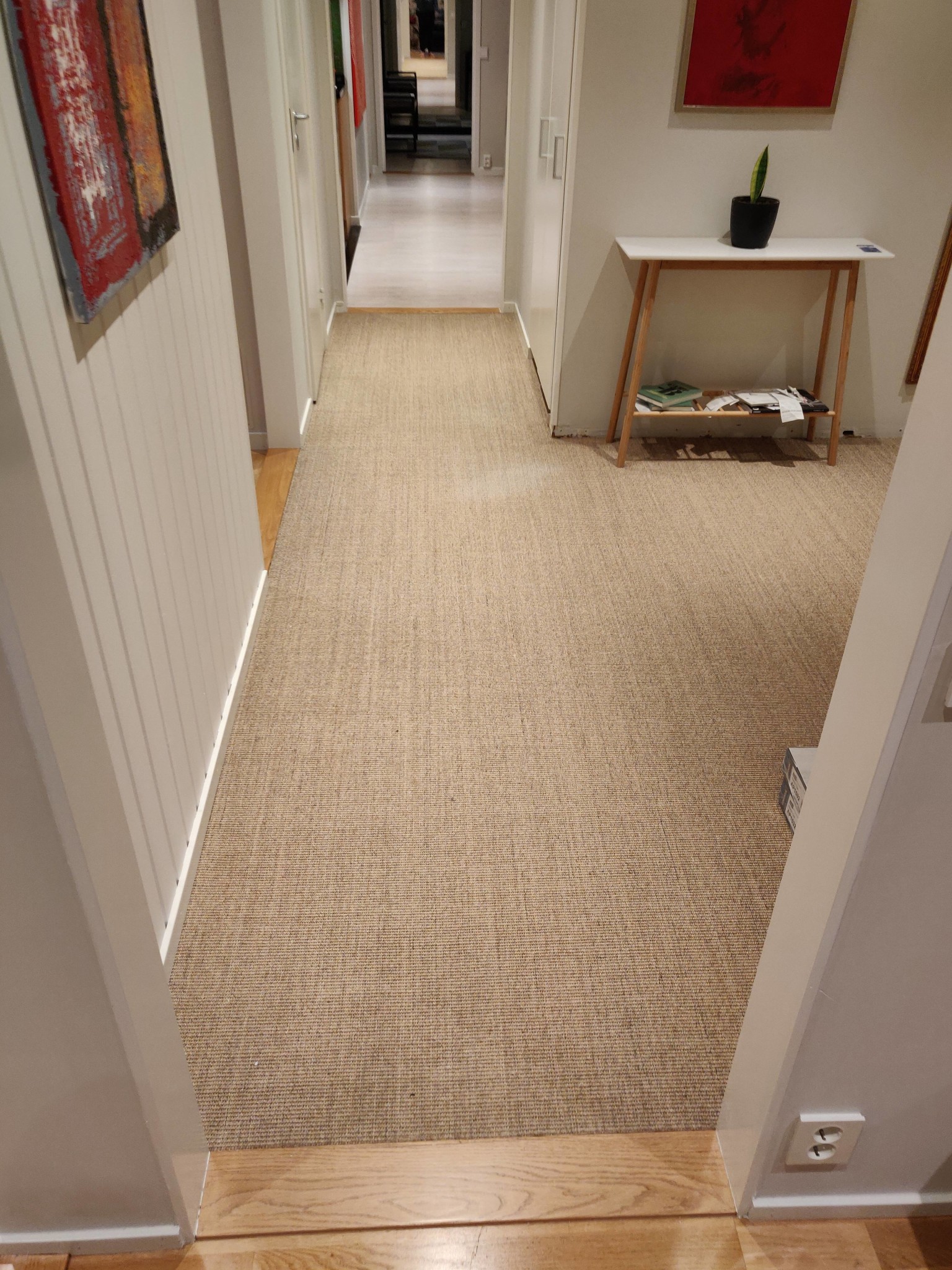

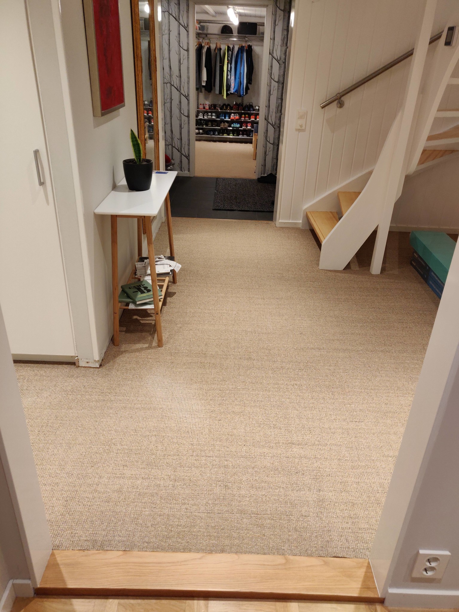

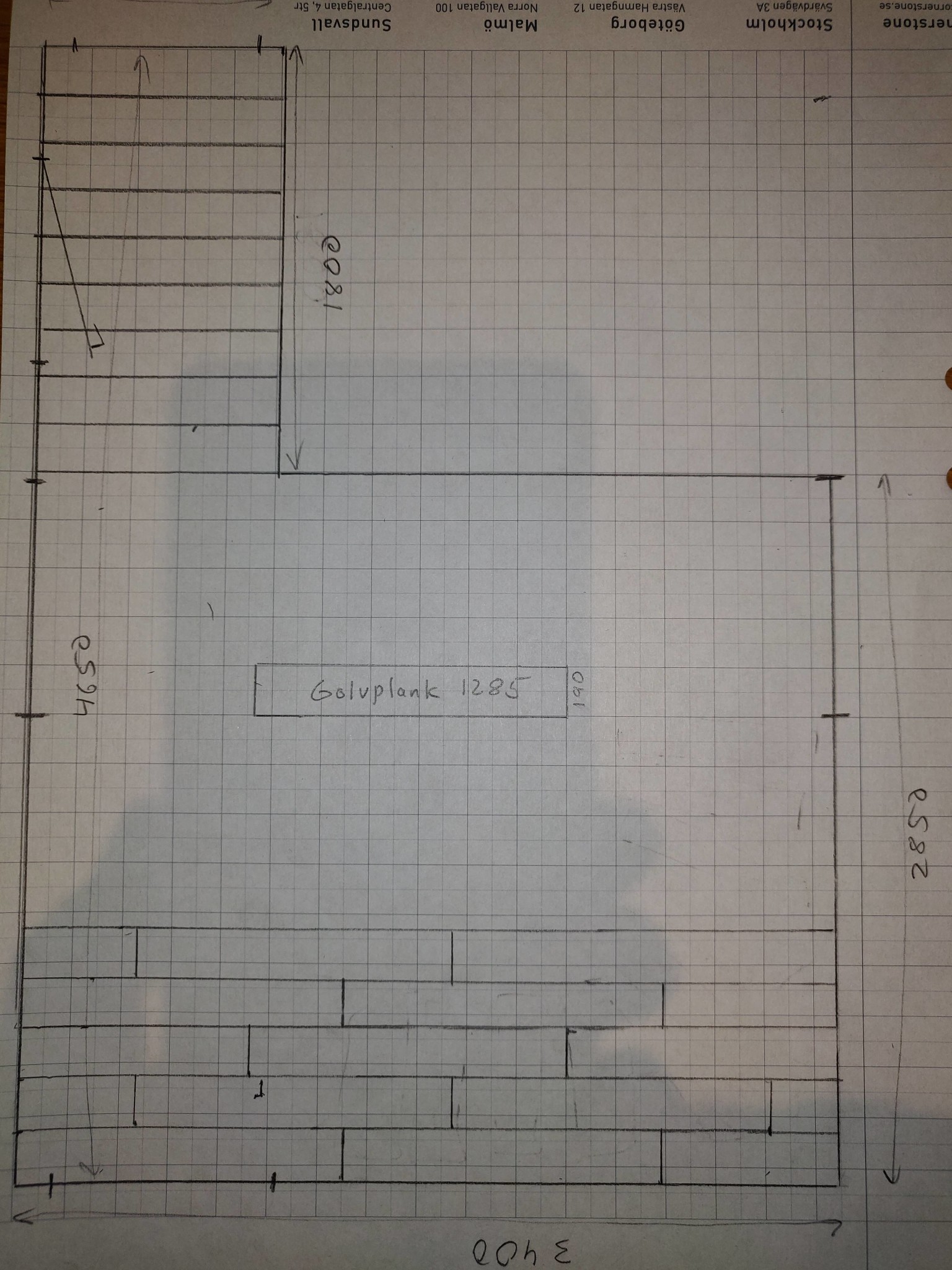

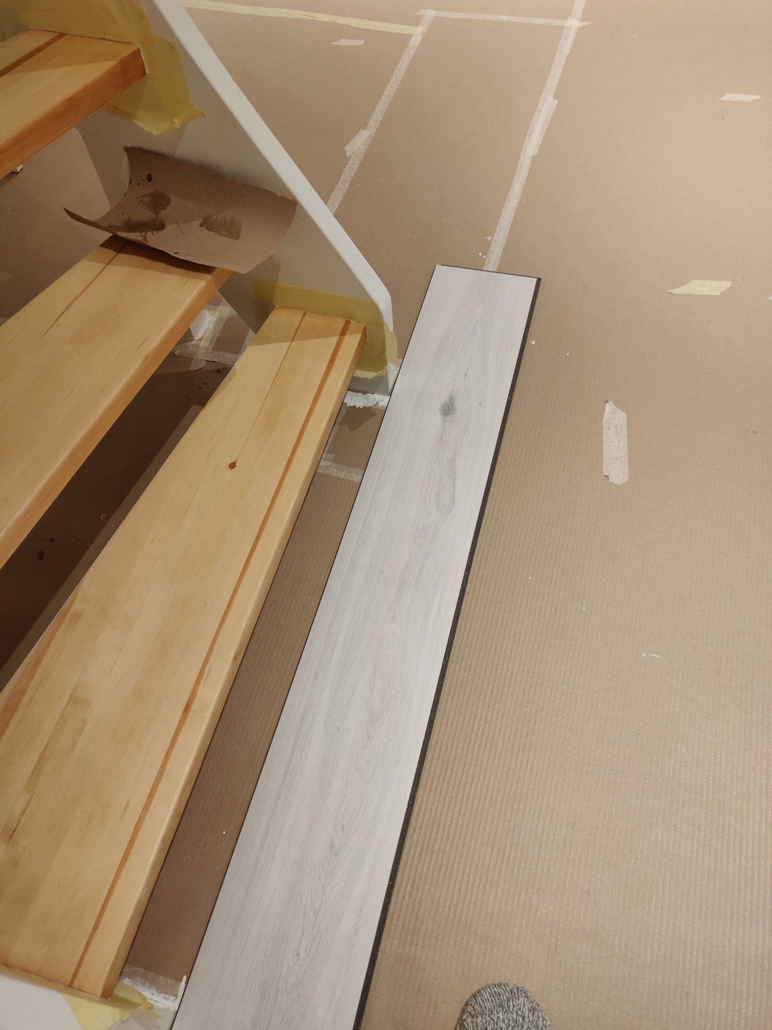

Jag ska lägga laminatgolv i vår "innerhall", och funderar lite på hur man ska tänka med skarvarna.
Framförallt så har vi en gång mot köket som är 1m (1000mm) bred. Laminat-"plankorna" är 1285 i längd (190 i bredd).
Jag tänker att man i gången då inte har någon skarv alls. Dvs sågar bort 285mm som inte används.
Finns det någon nackdel med det? Skarven lär väl inte tillföra något i stabilitet? Finns det estetiska aspekter?
Sen om det finns något självklart sätt att börja på, och hur man tänker med skarvarna i allmänhet...
Jag skickar med några bilder (strax). Dels en ritning. Sen samma med dels början på golvläggningen (som jag har tänkt) utritad och dels hur det då blir att se ut i gången. Och sen några foton.

Och här är bilderna...
De flesta, om inte alla klickgolv? börjar man i ett hörn från vänster, det borde betyda att du börjar lägga i hörnet under trappen om du skall ha golvet i riktningen enligt din ritning?
Har alltid börjat med hel längd om det inte blir en för kort bit på slutet. Brukar stå i anvisningen vad toleransen de rekommenderar är. Sen mäter man också rummets djup och delar med golvbrädornas bredd så man inte får för korta bitar att klyva som sista rad, blir det en sista rad på bara någon centimeter får man klyva första raden.
Enda nackdelen med att inte ha skarvar i gången där är väl att du får mer spill såvitt jag kan förstå.

Spillet för att lägga som jag tänkte blir nästan ingenting, bara 0,5 m2 (0,28*1,8). Räknat i kronor 125:-. Försumbart.

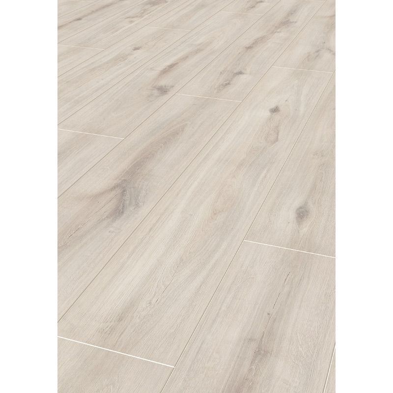

Det är ett vitt en-stav golv som ska läggas. https://www.bauhaus.se/laminatgolv-aquaprotect-beach-oak-2-22m-pkt

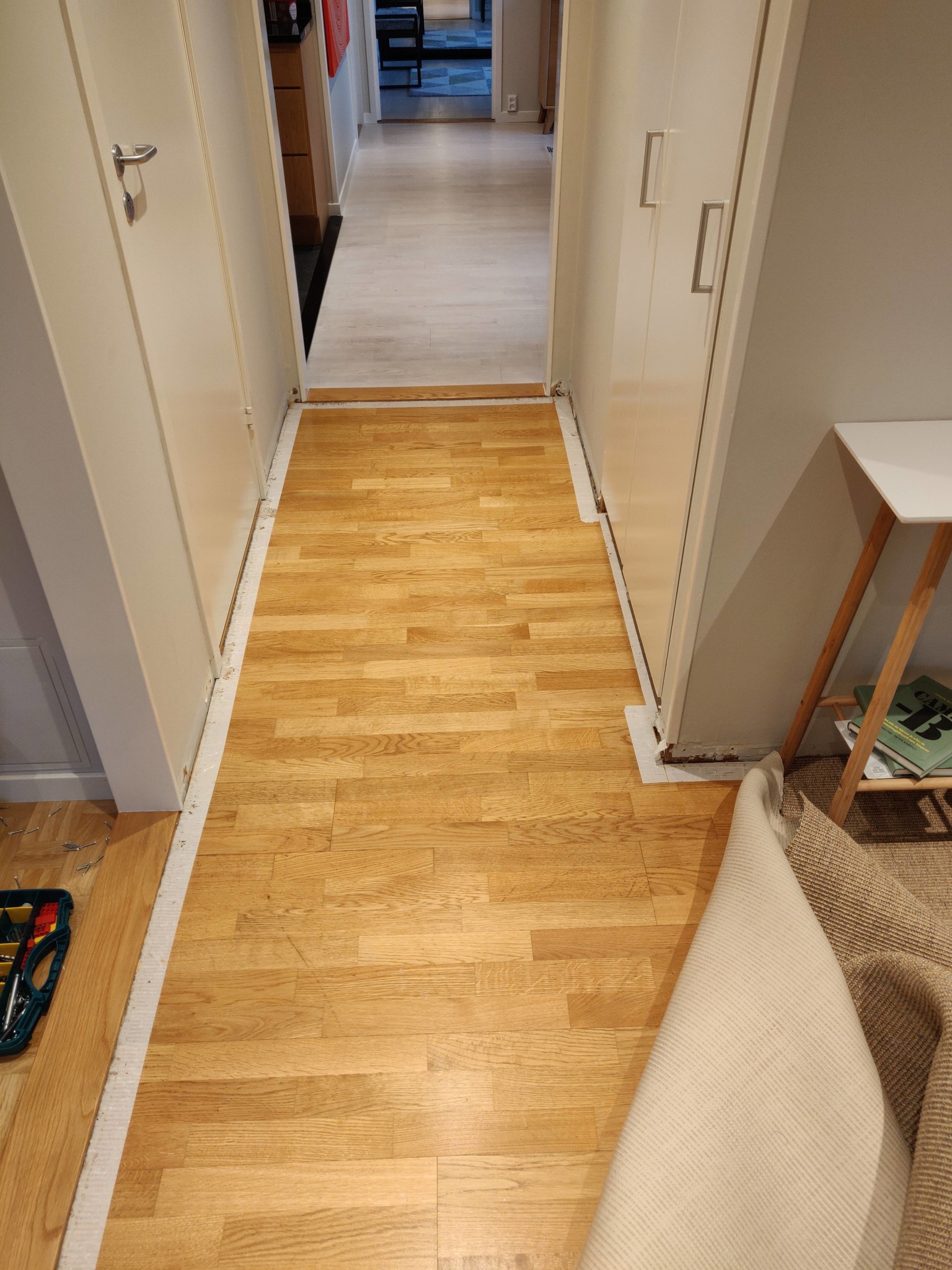

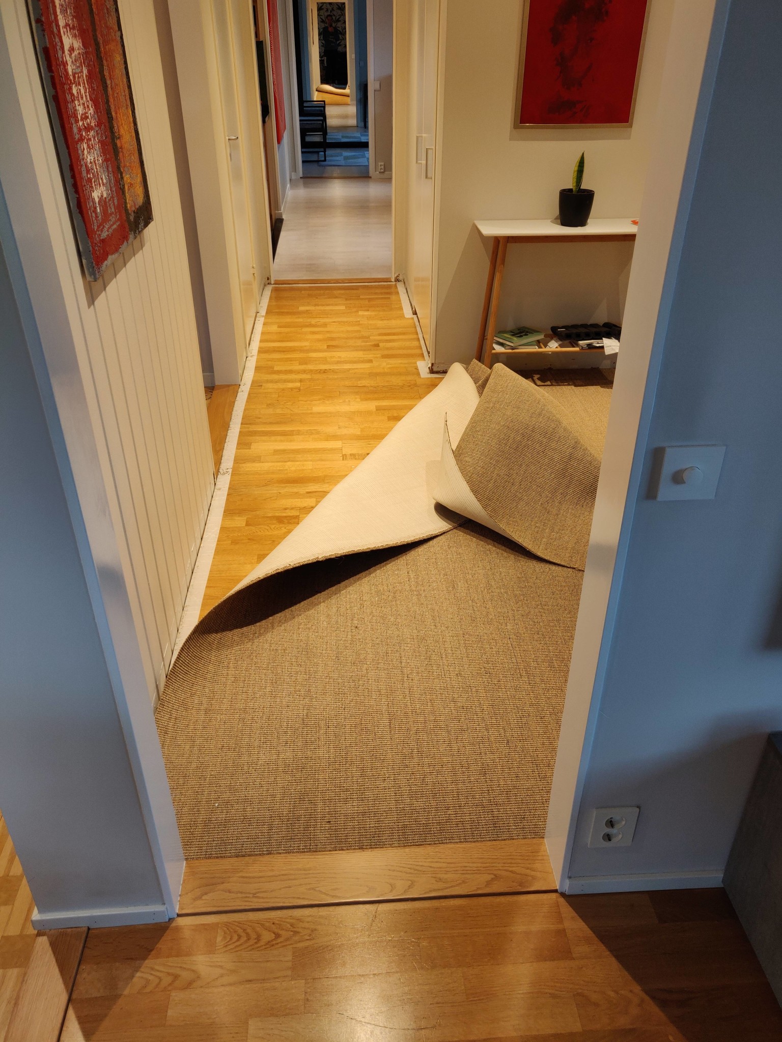

Under befintliga mattan så ligger ett trägolv som ska bort. Det ligger i den riktning som jag tänkt lägga det nya golvet. Det är å andra sidan tre-stav och "grötigare":
"Gången" är inte så lång: 1,8 m, och bredden är 1 m. Så den känns inte långsmal. Nästan lika bred som lång (nåja...).
Jag har också tänktt på var ljuset faller in, men det finns inte ett fönster i rummet. Istället finns fyra anslutningar till andra rum. Ett av dom är vad vi kallar ytterhall. Dvs när man kommer in genom ytterdörren och tittar till vänster så kommer man att se i brädornas riktning enligt min ursprungsplan.
J-O, jag förstår tanken om läggriktningen, och ja, jag hade tänkt börja under trappen. Däremot hade jag tänkt börja med den sågade brädan (enligt bild, som är i skala). Dvs den som delar med den sista på nästa rad. Då får jag en lång bräda vid den dörröppning som är i nedre vänstra hörnet. Nackdelen är att jag hela tiden får börja med den avsågade brädan från det som blir sista brädan på *nästa* rad. Kanske bara blir stökigt så jag tar smällen att jag får lite kortare bitar vid den dörröppningen.
Jag förstår tanken om rumsdjupet. Ska stämma av det, men tror att det är ca 5-10 mm kortare än jämt upp med brädor. Dvs den sista blir nästan en hel bredd.

Bara en liten kommentar om spill. Visst spill vill i alla fall jag ha. Minst en hel bräda som man lägger undan för att kunna reparera en eventuell skada i framtiden. Inte kul att behöva byta hela golvet om de slutat med den färgen.
Fast det är inte spill, det är överskott. Och visst är det bra med lite undanstoppat men jag kan ärligt säga att jag spart i stort sett alla ytmaterial som kakel och annat men aldrig bytt nåt, det slutar med att jag bytt hela golvet och slängt det jag sparat av det gamla.
