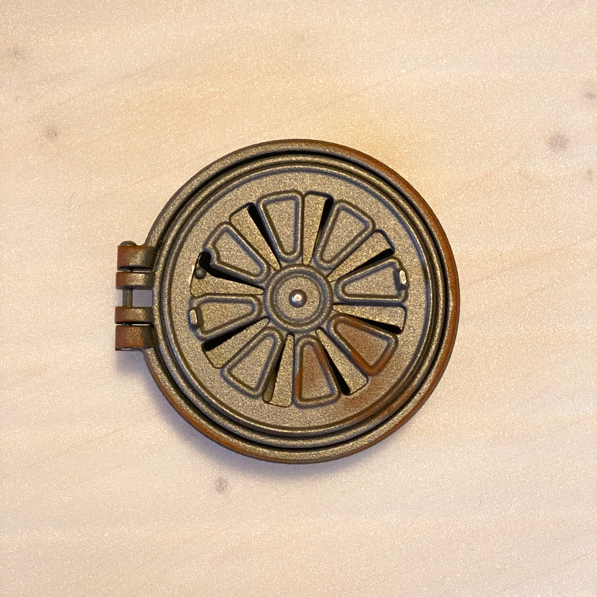

Har renoverat ett rum i lite gammaldags stil och ville då skippa vanliga plastventiler i väggen.
Köpte en snygg gjutjärnsventil i gammal stil.
Läste på sidan där vi beställde att de skulle målas med järnmönja, men i min enfald (och eftersom jag hellre ville ha dem ”rena”) så tänkte jag att man säkert kunde skippa detta.
Den sitter ju ändå inomhus, liksom.
Nåväl. Jag är inte sämre än att jag kan erkänna mina misstag.
Efter en dryg vecka uppe så börjar den rosta ganska bra.
Helst vill jag dock inte måla den med järnmönja, utan behålla färgen den har.
Så frågan är väl egentligen bara om det är möjligt att klarlacka med en transparent klarlack på akrylbas?
Någon som vet?

Jag brukar använda Isotrol klarlack till dylika saker
Fick ett tips jag fick för länge sedan och har själv använt det på råa jätndetaltejer .. glycerin eller mer exakt vaselin . Dra på ett tunt lager obs se till att ytan är helt fri från föroreningar..
(Kan iofs göra att ytan mörknar ngt)
https://www.meds.se/klovervaselin?gclid=EAIaIQobChMI_oDAwZ3J7QIVjdwYCh1aQwjTEAQYAiABEgK6SfD_BwE
Alt är ett matt spraylack.
