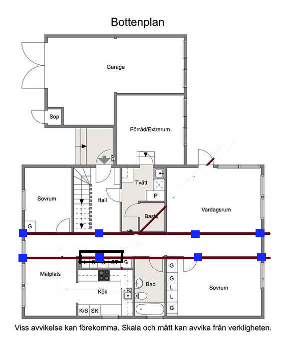

Har en bärande vägg i köket och funderar bara lite snabbt om sockelbalken i krypgrunden som hjärtväggen står på klarar av punktlasterna. Sockenbalken är 130x490 betong, pelarna kommer ej träffa någon plint tyvärr.
Kan sätta stora fötter på pelarna om det skulle hjälpa för att sprida ut krafterna. Tror ni sockelbalken kommer klara dessa punktlaster?

Ligger sockelbalken upplagd på plintar? Du får nog rita upp hur det ser ut om du ska få något svar....

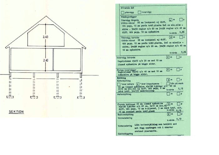

Grundläggningsdjup för plintarna är 2.1 m armerad betong, och sitter fötter enl ritning antingen 70x70 eller 90x90.
Blå = plintar
Svart = Delen av väggen som skall bort.
Röd= sockelbalkarna 13x49 cm
  • Ritning av bottenplan med markerade plintar i blått, del av vägg som ska tas bort i svart och sockelbalkar i rött.
  • Ritning av ett hus i sektion med måttmarkeringar och noteringar om grundläggningsdjup för plintar och sockelbalkar.

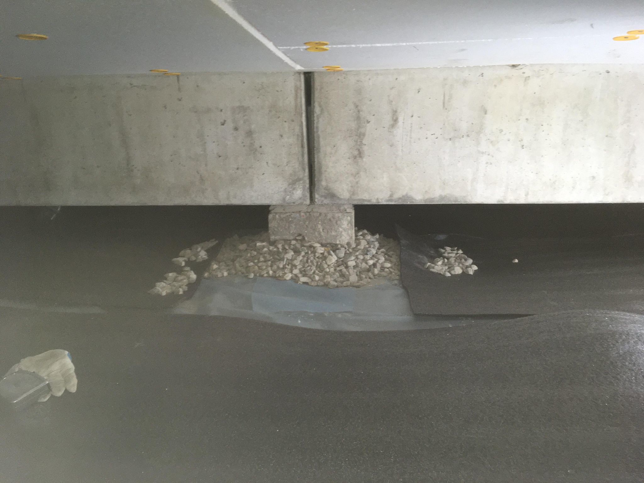

5 st golvåsar skall är det som blir avväxlade.

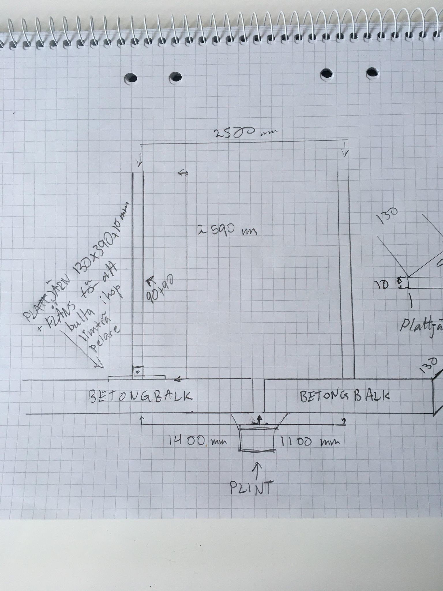

Från avloppet på bilden (syns dåligt) kommer en pelare stå. Från den pelaren till plint är det 1400 mm, och från plint till den andra pelaren är det 1100 mm.
  • Bild på betongpelare och plint under golvåsar med synlig avloppsrör, uppmätt avstånd och grus.
Menar du att pelarna kommer landa rakt på betongbalken? Eller ställer du pelarna ovanpå bjälklaget? (jag antar att det ligger ett träbjälklag tvärs betongbalken)
Det går inte att räkna på utan att veta hur balkarna är armerade, dock så har jag väldigt svårt att se att det skulle vara något problem, det där är ganska feta balkar. Jag hade inte varit orolig men invänta svar från någon mer erfaren.
Bjälklaget ligger på sockelbalkarna helt klart! Och pelarna skall stå på betongsockel. Ja känns som att de borde klara krafterna från två pelare, kan också göra stora fötter på pelarna för att hjälpa till sprida ut krafterna!

Eftersom pelarna kommer ner på var sin sida om plinten (om jag tolkat det hela rätt) och betongbalkarna är skarvade över plinten blir det inga dragspänningar i överkant av betongbalken över stödet. Betyder i praktiken att de två punktlasterna fördelas på varsin balk. Som sagt går det inte svara på utan att veta hur mycket dragarmering det ligger i underkant på balkarna.

syns två grova armeringsjärn som löper emellan skarvarna
Ja det kanske kan vara ett alternativ. Kan ju hända att det finns något i bygglovshandlingarna hos kommunen också. Men egentligen tror jag att det är överkurs att räkna på detta, är troligen inga problem. Jag vågar dock inte säga något garanterat (är nyexad byggingenjör och har begränsad erfarenhet av betong).
Står bara i bygglovshandlingarna: Betongkvalitet. Ingeting mer :D

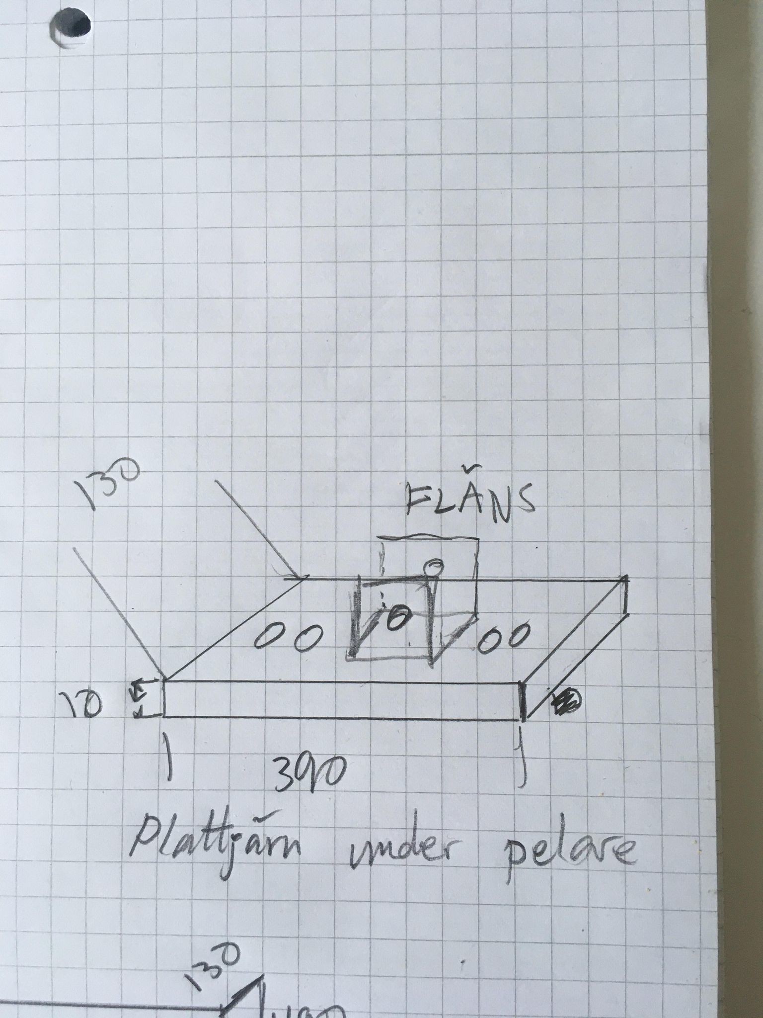

Tillverkar jag också stora stål fötter som är betongbalkens bredd och 300mm långa samt slår ned expanders, borde man ha säkrat upp ännu mer.
Ja det är ju samma last som kommer ner på betongbalkarna, det är ju bara att lasten kommer ner mer koncentrerat. Så att försöka sprida ut lasten över större del av balken kan vara en god ide.

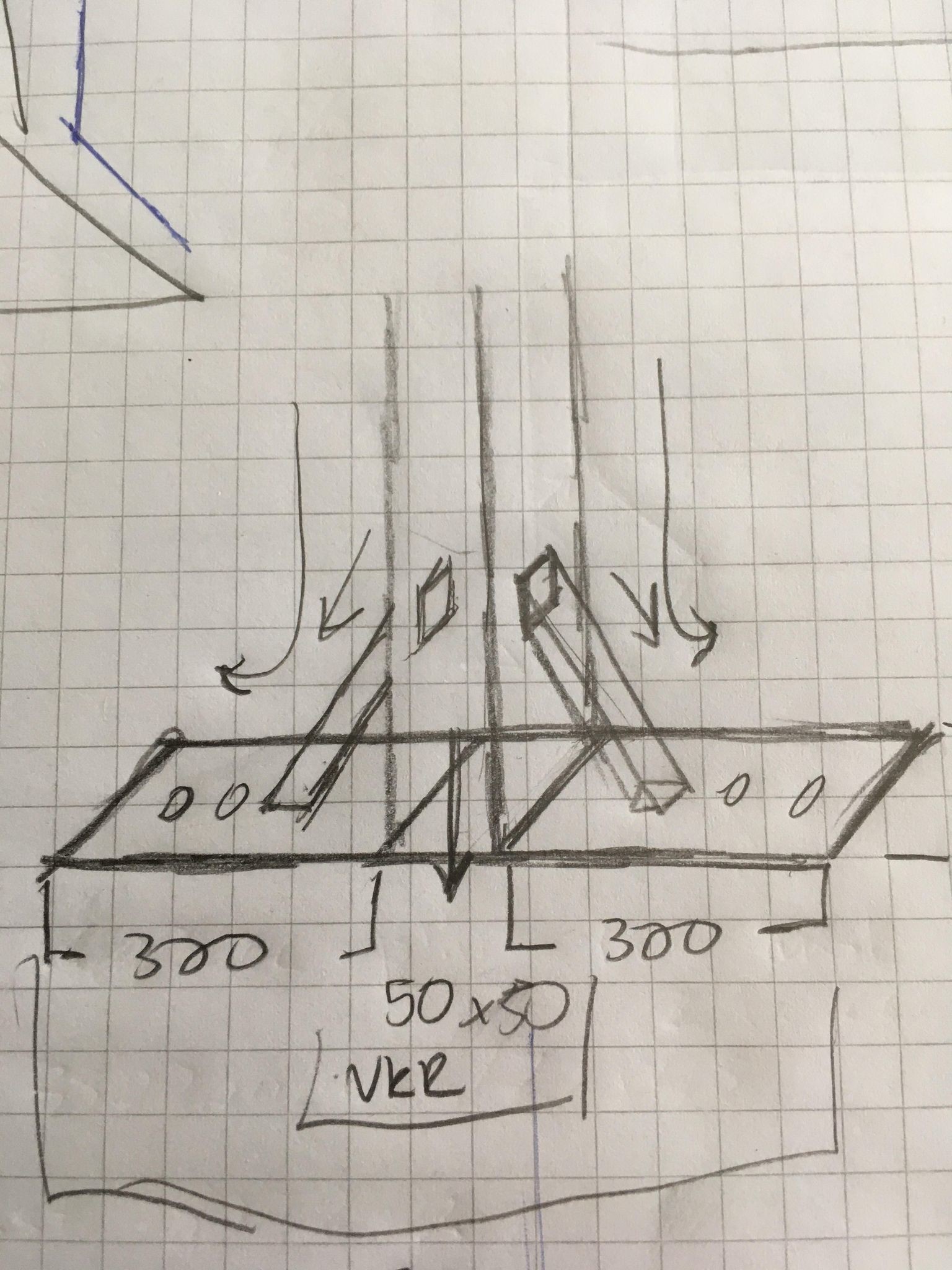

Hjälper dessa snedstag monterade på pelare 45 graders vinkel mot "fötterna" någonting att sprida ut punktkraften eller är det overkill? Tänker jag knasigt?:D
  • Handritad skiss av stödpelare med snedstag och dimensioner markerade på millimerat papper.
Lägg gärna upp lite måttsatta planer och sektioner så är det lättare att ta fram lasterna. Det ser inte riktigt ut som planen och sektionen överensstämmer helt. Där ligger hjärtvägg och grundbalk inte över varandra som på planen. Avstånd mellan plintar saknas också.
Det är en rejäl balk så det är säkerligen inga problem. Du behöver inte heller göra fotplåten onödigt stor, gör den lika bred som balken och så lång att du får i två betongskruv.
