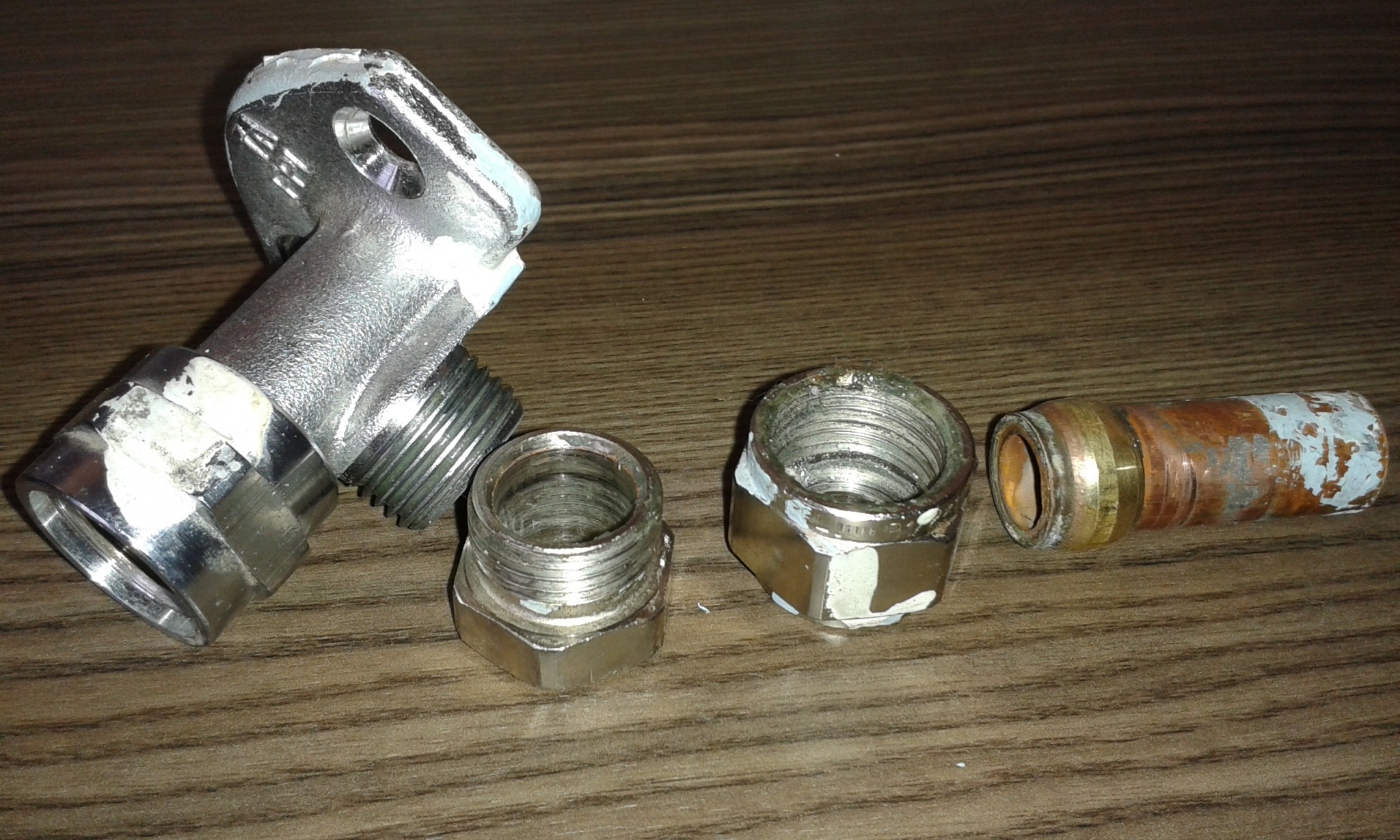

Jag leker rörmokare i garaget efter ett rörbrott och har bockat till alla grejer och ska koppla ihop det nya.
Men de klämringar 15mm som jag köpte på Bauhaus ligger och skramlar och kläms inte ihop av sätet!
http://www.bauhaus.se/klamring-15mm-admiral.html
När jag tittar på de gamla rören så ser jag att klämringarna varit längre (cirka 2-3mm) och därför klämts ihop som tänkt.
Är det någon som vet vilken standard det är jag har och var man kan få tag i sådana för jag byter ogärna de andra kopplingsdelarna?
Jag har dubbelkollat att de gamla rören också var 15mm så det bör inte vara 16mm-standard - eller kan det vara så att kopplingarna är 16mm och att någon lyckats använda 15mm-rör ändå?

Du har ingen klämringskoppling.
Du har en FPL tryckmutter & kona!

Tack krilleman_215,
Konan ser väldigt mycket större ut än det som sitter kvar på mitt gamla rör, men artikelnumret ser ut att överensstämma med vad jag hittar i tabellerna:

Hittade dem på Bra Gross och åkte dit på idag. Trots att de egentligen är en företagsbutik var de snälla och sålde ett par till mig.
http://www.bragross.se/fpl-kona-389-r15x15
Nu är det ihopskruvat och trycksatt!
Tack för hjälpen!
