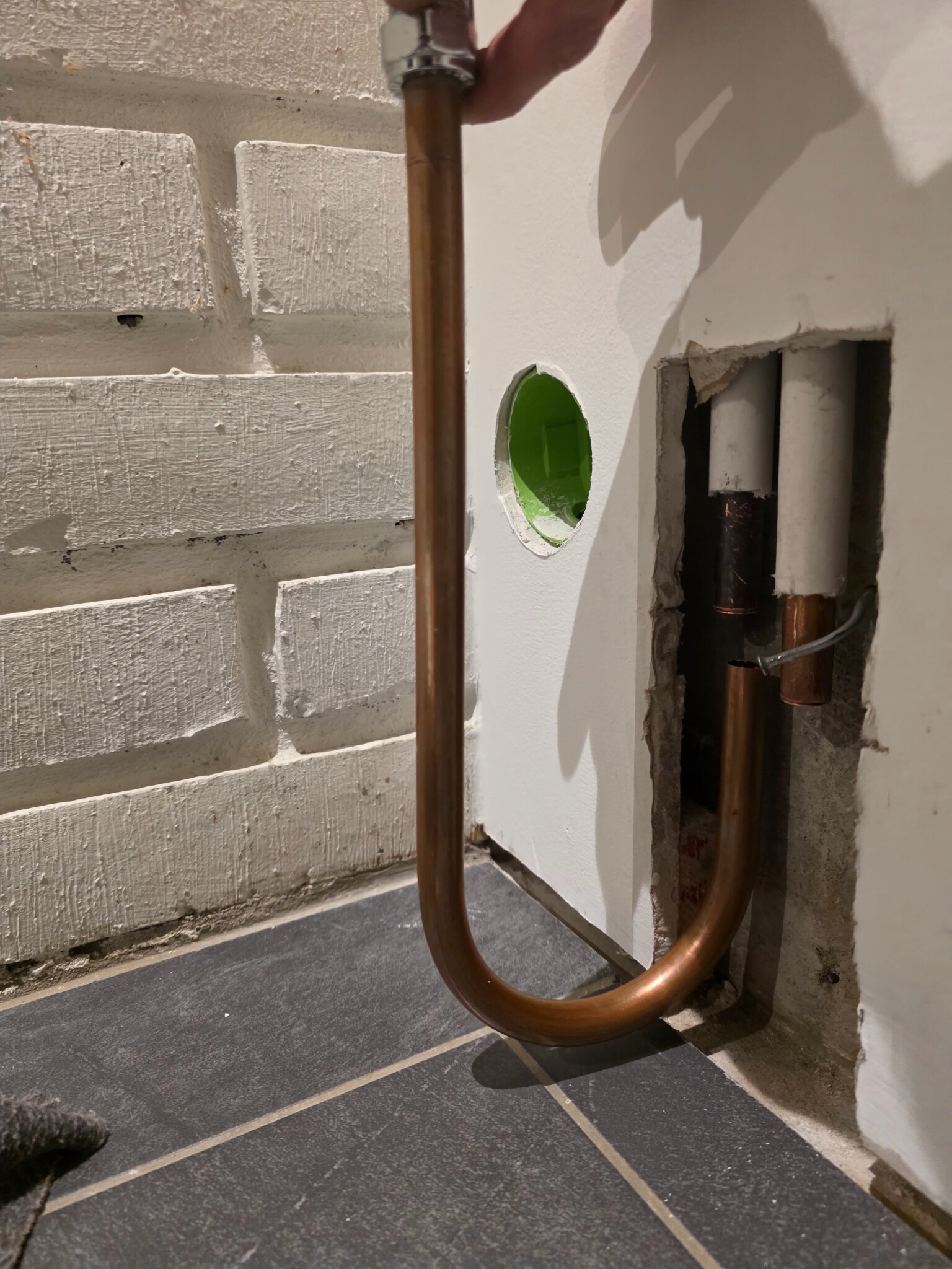

Jag har en rörbockare från biltema som bockar ca 120mm C/C.
Detta är vad jag förstått också den minsta rekommenderade bockningen vid u-bockning av 15mm..
Problemet är att jag kommer lite långt ut från väggen då.
Skulle vilja ha ca C/C 90mm på min bockning så hade det blivit perfekt avstånd för anslutning av radiatorn.
Nån som har något bra tips?
Kan jag bocka snävare eller finns det bättre lösningar?

Måste böjen gå rakt ut? Om du roterar ditt U 45grader där den fästes i röret från väggen.
Ja, det är alternativ två👍13th Marine skrev:
Det blir lite bättre placering på radiatorn om jag går rakt ut eftersom jag kommer lite nära källartrappan om jag vinklar kopplingen.
Men det blir troligen så om jag inte hittar ett smidigt sätt att vinkla rakt ut..
Vanlig klämringskoppling i vinkelutförande på matande ledning och 90º bock går fint.H Henrik Vamos skrev:
