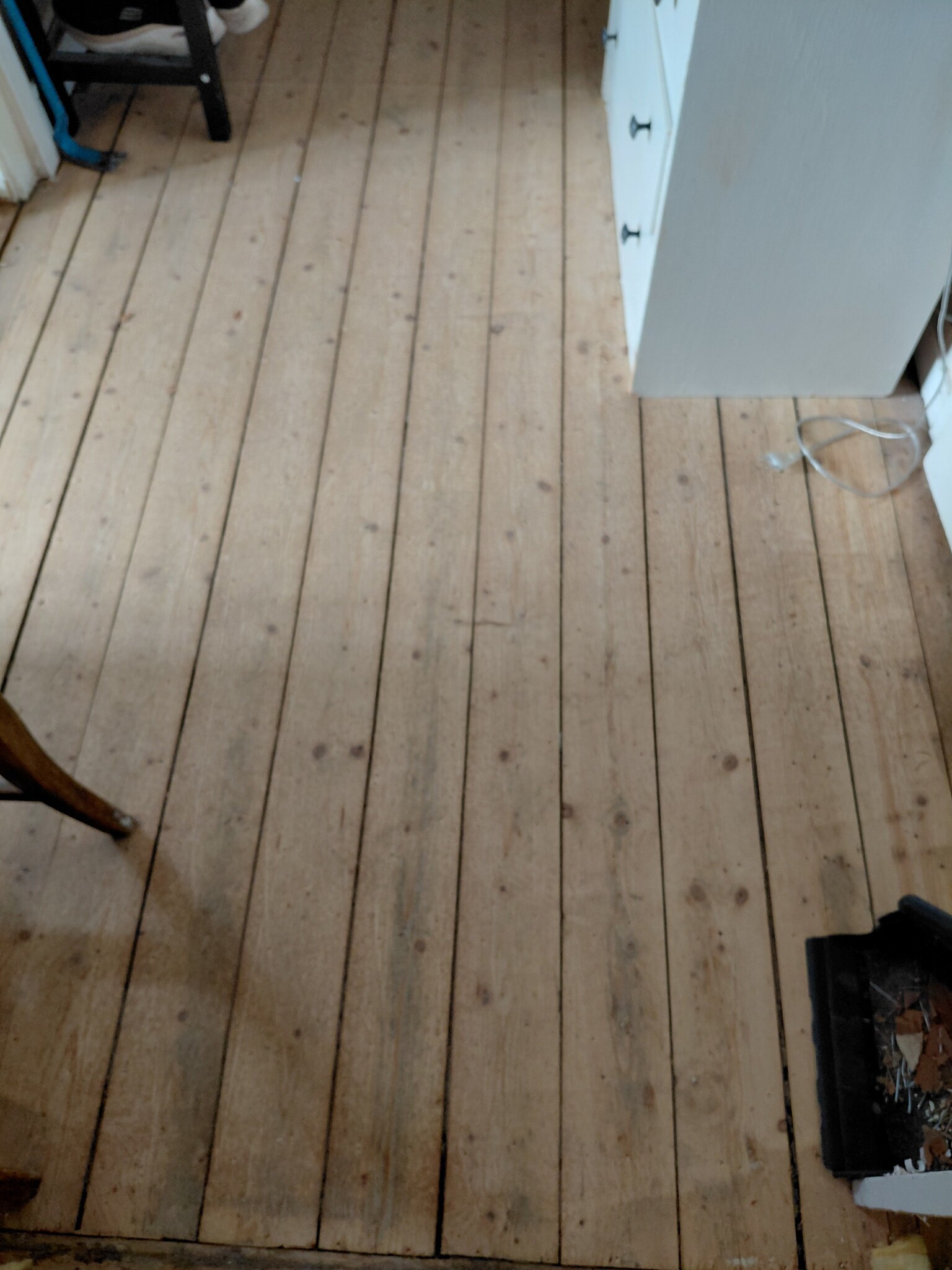

Förresten, finns det risk att det kan det bli kallare? Det är ingen lägenhet under och det är bara kall källare under.
Klimatförändringarna borde innebära att det blir varmare och kortare vintrar framöver, du kommer att klara dej fint om du tar fram undergolvet.
Hasse Sandin och 1 till
B Burthen skrev:
Men det är ändå okej att använda som vanligt golv nu?
Enda anledningen till att det möjligen inte är OK är om du inte tycker att det ser tillräckligt bra ut. Blir du nöjd är det helt OK på alla sätt.
Burthen
B Burthen skrev:
Är det inte bra att använda det som golv?
det går men se till att fylla i alla springor mycket lättare att städa då
Burthen
Har du bra tips hur man fyller i det på bästa sätt?
Trälim och slipdam
Burthen
så är bäst
cbrolin och 1 till
E
B Burthen skrev:
Okej tack, tänkte bara om det fanns nåt problem med att använda det så, då det inte verkar varit så från början.
Det som kan vara är att virket är av sämre kvalité så det slits fortare än det som använts som trägolv men det märker du.
Burthen
Hur skyddar man det på bästa sätt?
E
Mattor, gå inte inne med skor? Golv som lagts som undergolv är ofta mjukare så det får lättare märken än de som lagts som skurgolv.
Detta är bara ett litet utrymme, så det blir slipning med mindre slip.
Vad ska man ha för slippapper?
Hur skyddar man golvet bäst efter slipning?
Traditionellt spikade man ofta en Masoniteskiva och la på en linoleummatta på underlagsgolvet, ville och kunde man la man kanske till och med ett parkettgolv om det var ett 'bättre" rum tex en sal eller vardagsrum.
För din del kommer underlagsgolvet säkert hålla som synligt ytskikt, du behöver inte tänka på att skydda det och nästa generation eller nästa ägare av kåken gör nog om i vilket fall.
Vad vill du skydda golvet mot?
Burthen
du hyr en riktig maskin
Eftersom det är mjukt och som jag förstått så är det lite skörare än vanligt golv, men jag vill ändå prova att ha det och gå på det utan skor.
Hur kan du veta det? TS kanske redan äger eller planerar att köpa en egen slipmaskin..
inte många hus ägare som har riktiga golvslipar kostar över 20 tusen och om man äger en redan så tror jag inte att man skriver och frågar om tips hur man ska göra med golvet
