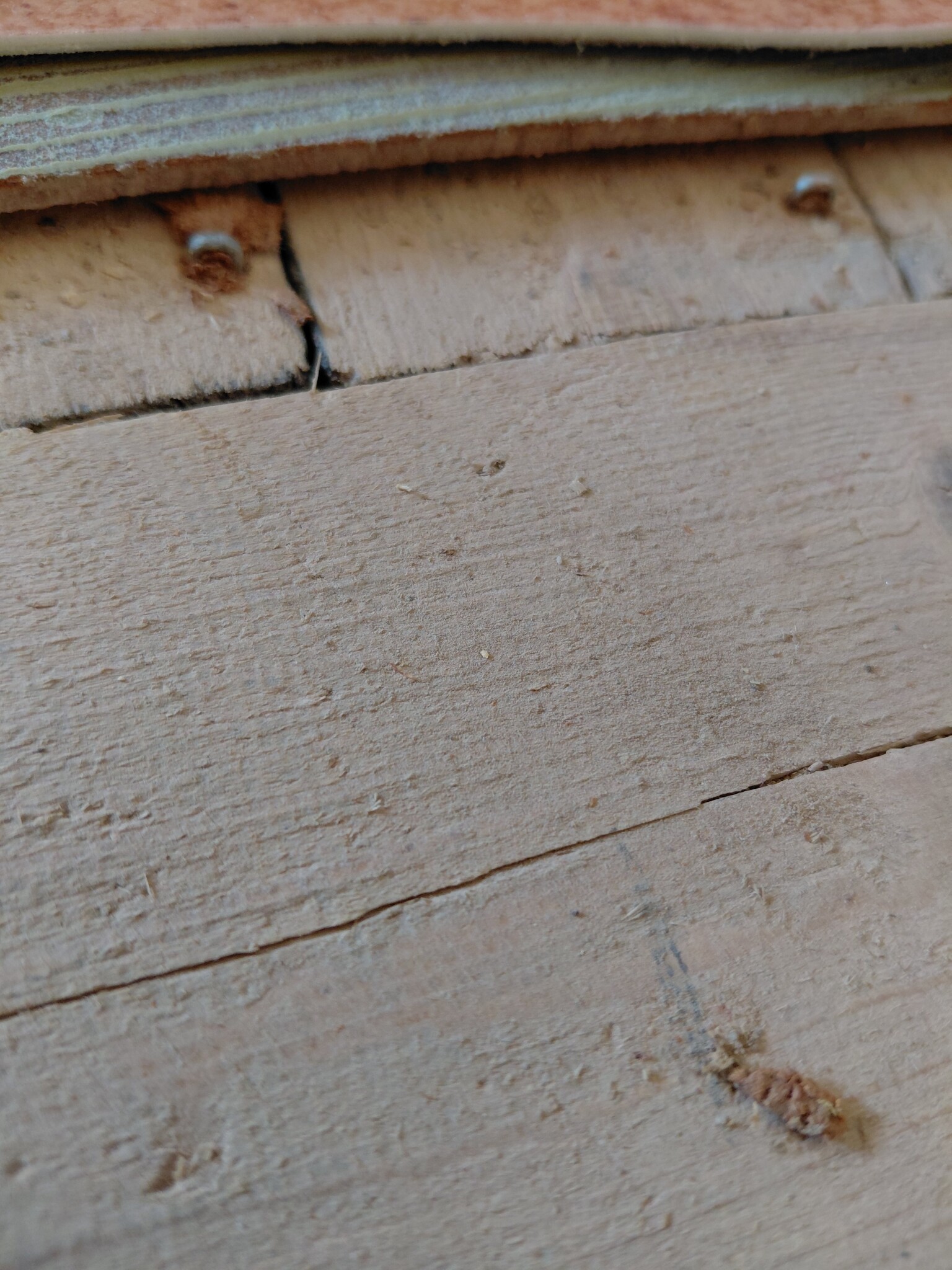

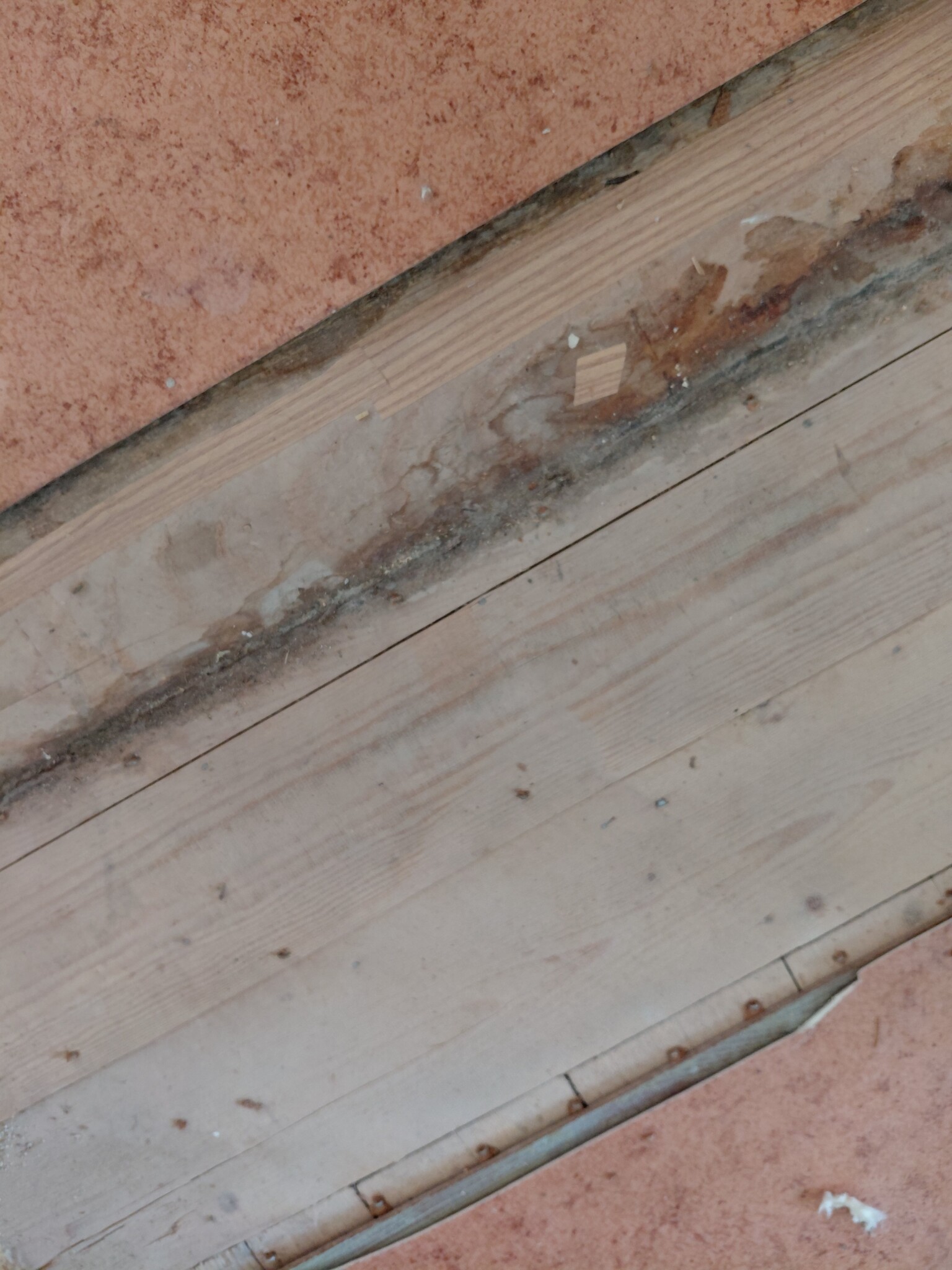

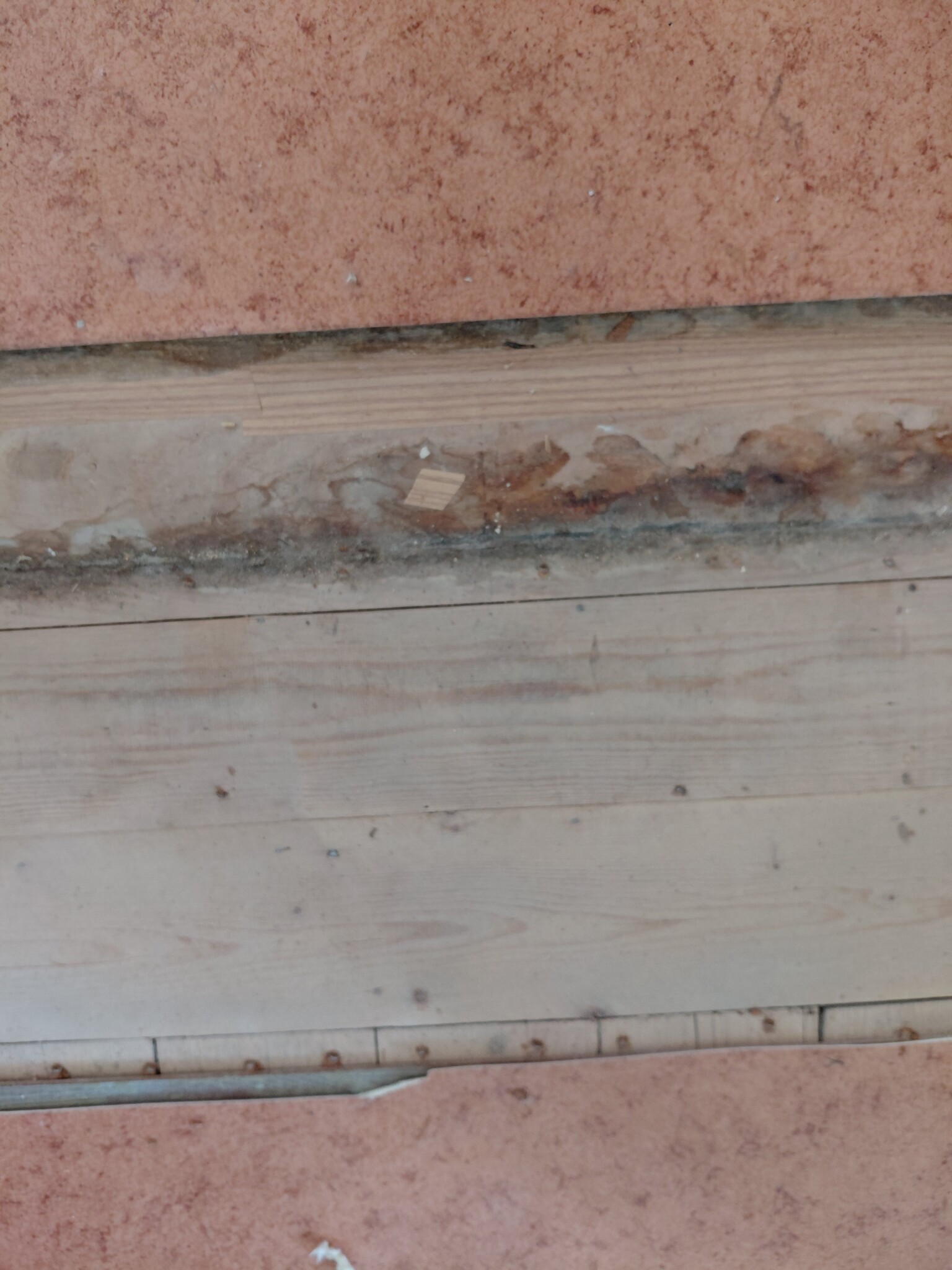

Rev upp spånskiva i kök och hall.
Det sitter klamrar i trägolvet.
Är det golv som kan användas? (Det ser fint ut).
Hur gör man med klamrarna? (Vet inte om det är över hela eller bara i början på golvet).

Du kan fortsätta använda undergolvet som undergolv, knacka ner eller dra ur de spik och klammer som sticker upp.

Dina så kallade klamrar är för att fästa skivorna du slitit bort..
De är bara dra ur dom, säkert är dom som ett uppånervänt u..
Sen är det bara slipa golvbrädorna..

Inga risker med att använda som vanligt golv? Ser att det finns hål efter kabel på ett ställe.
Nä, om det motsvarar vad man vill ha så är det inga problem. Brukar blir snyggt efter slipning och lackning, målat eller vad man nu vill göra.
Enda risken är väl om träet är sågat så att det bildas massa stickor, men det brukar inte vara ett problem med vanliga plank.

Inga stickor hitintills. Ser slätt och fint ut. Golvlister går hela vägen ner till det gamla golvet, så det har väl varit som vanligt golv tidigare?
Det tror jag inte, sprickan på 1:a bilden och alla spikar på 2:a bilden får mig att tro att det alltid varit ett undergolv.
