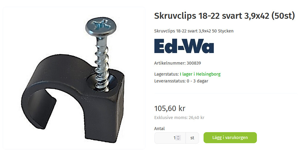

Hej, har öppnat upp en vägg med reglar och isolering, ska dra tre flex-slangar där. Hur klamrar jag dessa snyggt mot regel där de ska gå vertikalt?

Jag använde abb:s fästen för flexslang sist jag gjorde detta. De fungerade bra och gick att klippa i olika storlekar annars går det ju bra med vanliga klammer också.

Om de inte får plats på djupet så två kan du prova 4-tumsspik som du klämmer slangen mellan.
Skruvclips 18-22 bör ju således bli alldeles perfekt!C chrv skrev:
Snabb googling:
https://www.ledgrossisten.se/elmate...MI79CY_LOyiwMVZgqiAx1KdykpEAQYASABEgIU2fD_BwE
