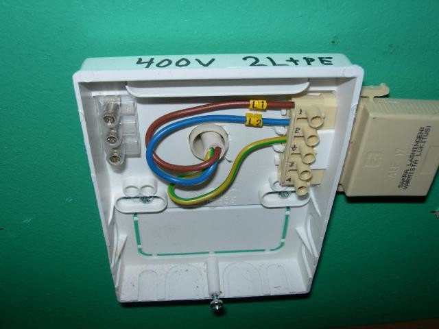

Jag skulle nog rekommendera att den märks upp på något sätt längst ut i änden, t.ex med kabelmärkning, och/eller tusch på doslocket. Ingen som senare öppnar dosan får anta att det är en nolla!!

Hur många trådar finns det inte på forumet där folk (inte elektriker) antar en viss funktion utifrån färgen på ledaren?
En blå tändledare torde inte behöva nån speciell märkning eftersom det oftast handlar om 2-3 meter mellan brytare och kopplingsdosa, och båda ändar är inom synhåll.
Men ett elelement (eller kopplingsdosa) som är matad från en central i ett annat rum tycker jag ska märkas, t.ex som på bilden.
Att skriva spänningen på dosan och att det är två fas och nolla gör ingen skada om inte nån har ändrat nått sedan det skrevs. Det är ju så att dom flesta bostäder med jämna mellanrum byter "ägare" och man vet aldrig när man kommer vem som gjort vad. Så om jag kommer och ska använda trådarna kommer jag att mäta och kontrollera i alla fall och inte bry mig om vad någon nån gång skrivet på dosan, för jag litar inte på nån annan. Skulle det dessutom stå fel på ledningen eller dosan är det knappast nån annan än jag som får ta ansvaret.
