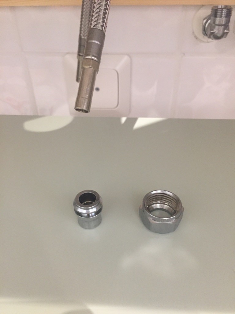

Hej.
Jag har delarna enligt bilden, men är det tillräckligt för att slätändan skall nypas fast och bli tät? Drar jag åt 'muttern' kommer ju min förminskning att pressas ihop. Men kommer den nypa slät ändan? Allt 15 mm förutom förminskningen då, 15-10

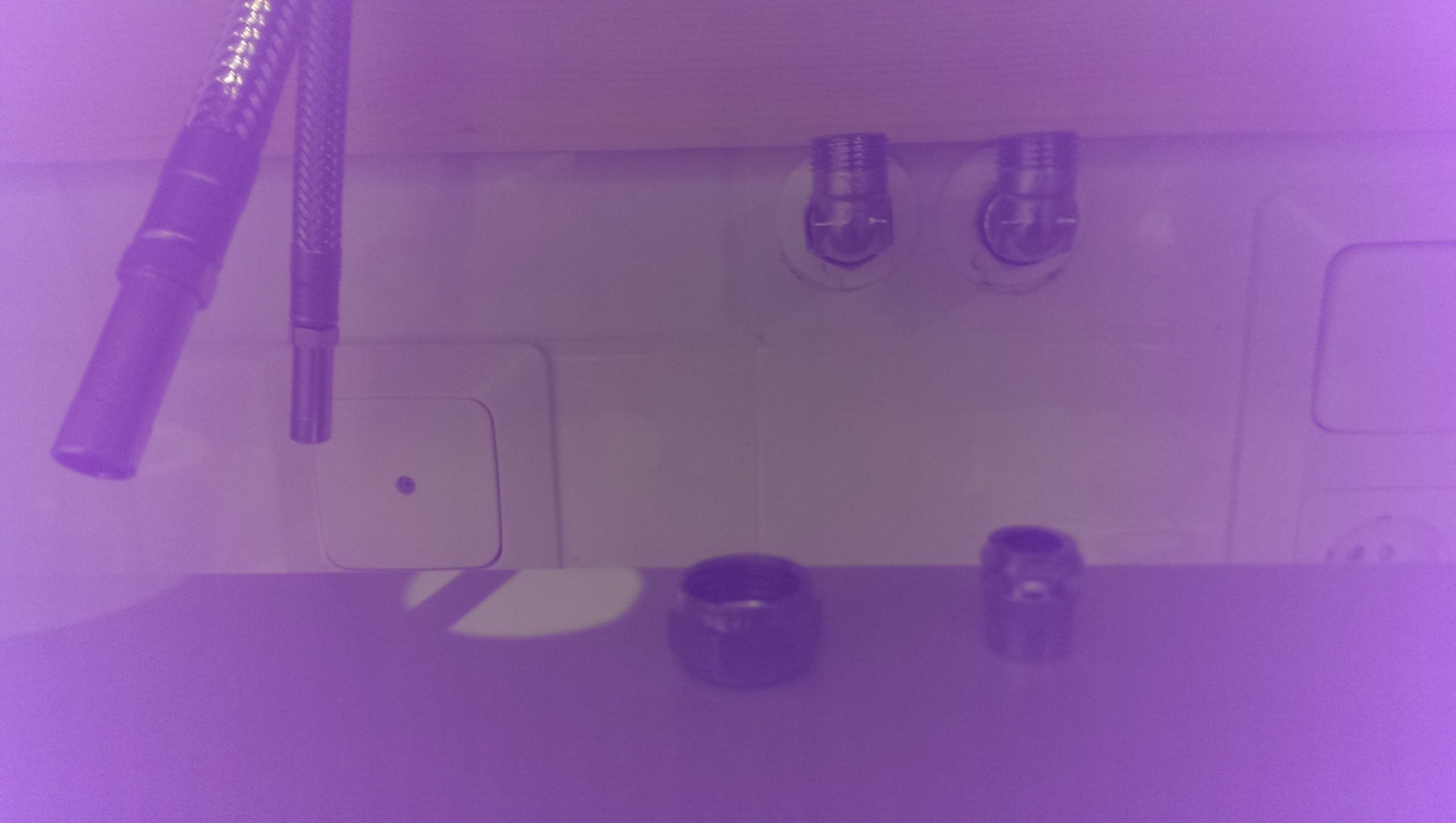

Finns bilden även utan LSD-färgerna?
Det ser ut att vara Vatette-delar (mutter & vinkel) således är det bättre att montera en Vatette förminskning för att få det korrekt!
RSK: 1945187
http://www.vatette.se/fileadmin/upl...ringsanvisningar/633257_klamringskoppling.pdf
