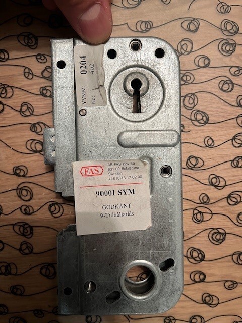

Är det någon som vet om dessa "fjädrar" finns som reservdel eller om det går att använda pianotråd eller likn. Lås med etikett som visar "90001 SYM, godkänt 9-tillhållarlås", placerat mot dekorativ bakgrund.

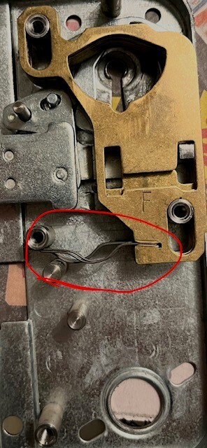

Fjädermekanism i en metallanordning, markerad med röd cirkel. Fråga om denna fjäder går att ersätta eller om pianotråd kan användas.
Du byter tillhållaren om fjädern gått av.
Om tillhållaren ser bra ut och inte för sliten kan man byta fjädern, men du hittar nog ingen lös att köpa.
Din lokala låssmed kan byta ut dom åt dig och kanske har lösa fjädrar om han gör som jag och sparar äldre tillhållare.
Att byta ut fjädern mot något som tex pianotråd är ingen bra idé då det är viktigt att tillhållarna har rätt fjädring och inte fastnar i fel läge.
Men 123abc har helt rätt, man brukar byta hela tillhållaren om fjädern går av.
