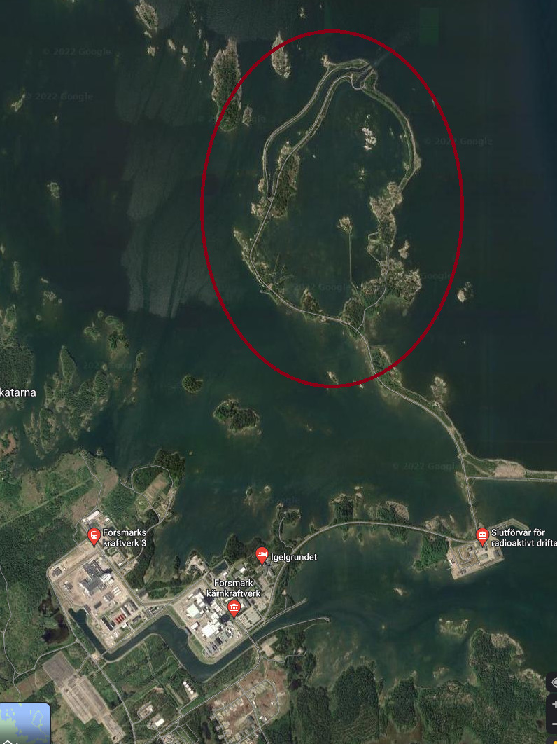

I Sverige har vi havskylning vilket aldrig får problemet med övertempertur. Ibland kan vi få problem med att vi får reducerad kylkapacitet, och man behöver dra ner reaktorerna till 80%. Detta var dock främst ett problem innan samtliga reaktorer hade djupvattenintag.
Att de skulle ge negativa konsekvenser för havet stämmer inte. De har en biotop sjö just för att studera detta utanför Forsmark där man har en speciell del av havet som man övervärmer extram mycket just för att studera detta fenomen. Satellitbild över kärnkraftverk vid kust, med markerade platser och vägar, omgiven av natur och vatten.
