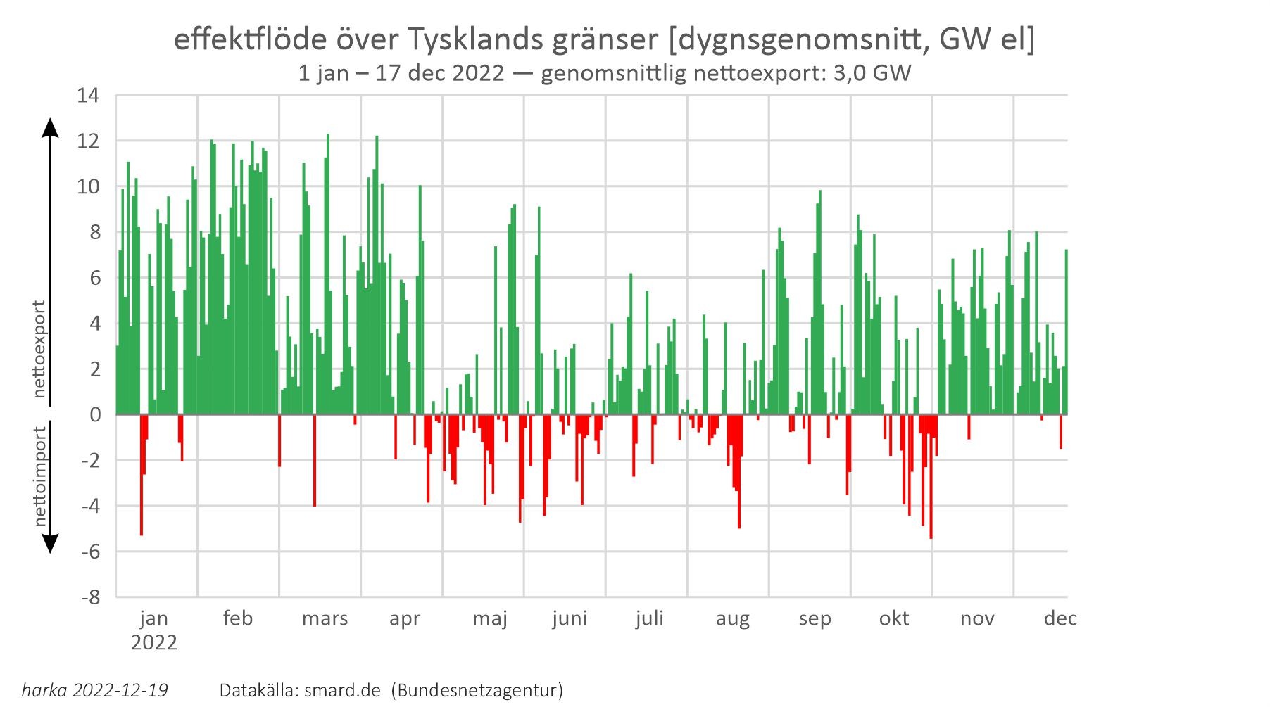

useless useless skrev:
Det är inga problem med den svenska produktionen. Problemet är att Tyskland har elbrist och vi måste betala deras pris på grund av hur elmarknaden är konstruerad.
har Tyskland elbrist?
som många andra länder har Tyskland både export och import av el, men till allra största delen så är Tyskland en stor exportör
hitintills i år snittar deras export på 3 GW
Stapeldiagram som visar Tysklands dagliga nettoelektricitetsflöde över året 2022 med export (grön) och import (röd).
