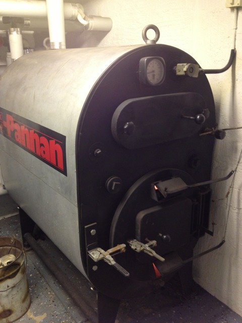

Hej jag har just köpt en fastighet där det finns två pannor installerade.
Det är en högfors 17 oljepanna och en kJ panna på 30kw.
Tänkte kolla om det är någon som har några tips på modifieringar och hur man eldar denna gamla panna. För olje pannan får nog stå oanvänd med tanke på olje priset.
nu finns det en acktank med vvb i 200/300 så jag tänkte köpa till ett par tankar till
funderar på två st 750 liters.
Har hört att man kan mura i eldfast tegel i botten på pannan och få lite bättre fart eller man kanske kan fixa roster att elda på?
Tips å trix mottages tacksamt
mvh
nybliven vedeldare.

En bild på skapelsen.
Eld ytan ska vara 2,8m2 vatten volym 350 liter ved längd 90cm.
Jo det är väl en jämtländsk variant på passat pannan.
Men det står i papperna att den ska ha en verkningsgrad upp till 82%
Jag tänkte pröva att klara en vinter iaf.
Får väl skaffa några tankar.
82%? Även om det låter som en glädjesiffra kommer du nog upp i 75% och då finns det hopp. Förra vintern var min första i eget hus, och den överlevde jag trots att jag eldade min ctc 265 med ved. Utan tankar och utan elpatron.. Nu är det rekorderliga don i pannrummet och jag ser fram emot vintern med tillförsikt!
Skaffa dragbegränsare (att sätta i skorstenen, ger konstant drag) och en rökgastermometer så att du har koll på läget. Du lär dig snabbt vad pannan trivs bäst med. Gamla dåliga överförbränningspannor vill ha 300-400 grader för att inte sota igen.

På Termoventilers sida finns en bra guide för att hitta rätt laddpaket. De rökgastemperaturerna verkar ju hanterliga, men som sagt, motdragslucka eller dragbegränsare typ Tigex gör stor nytta. Köp så många tankar du har råd med och har plats till. Då kan du elda när du har tid, och inte när du måste.
