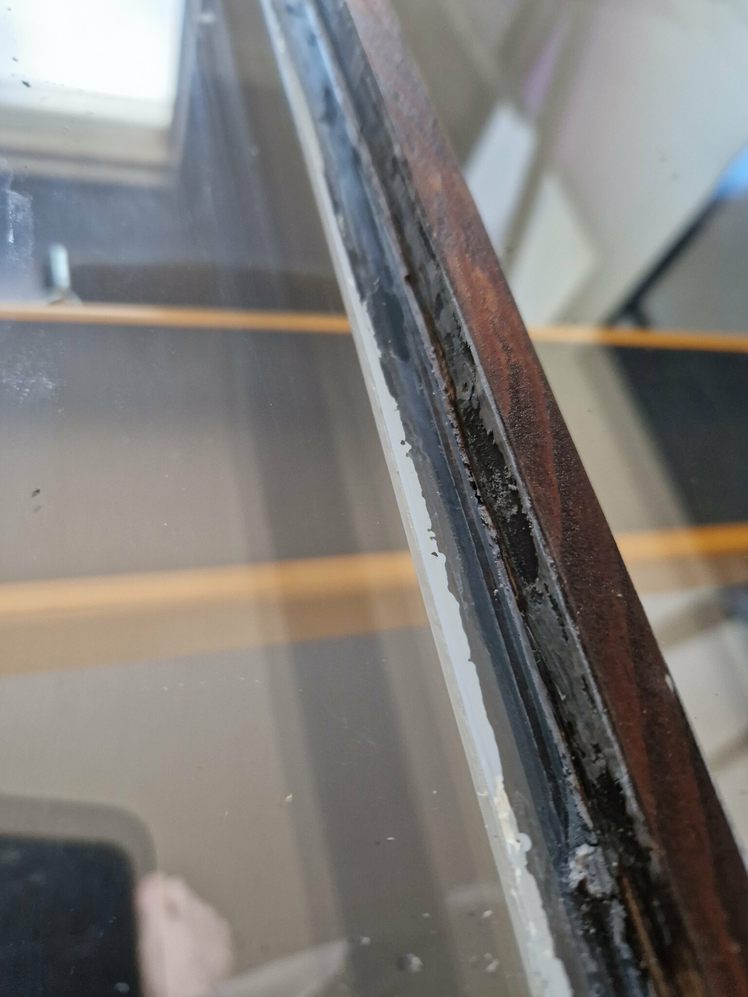

Kittar om fönster för första gången. Hur noga är det att få bort det gamla kittet innan man grundmålar? Jag får glaset rent med rakblad men i träet sitter det småkluttar kvar här och var som har lite kola-konsistens. Det är en slät yta och kommer döljas bakom nya kittet, och runt spikskallen som håller fast glaset är det svårt att få bort allt. Kommer man ångra sig om man inte är petnoga med det?

När jag renoverade alla mina fönster på sommarstället tog jag ur glaset och gjorde en separat renovering av fönsterramarna innan jag målade fönstren och därefter satte in nytt glas och kittade dom.
Påpekas bör att fönsterramarna (inklusive spröjs) från 30-talet var i mycket dåligt skick, men tack vare att det vara kärnvirke som fortfarande luktade kåda gick dom att rädda. Jag åkte med ramarna till en glasmästare i Karlstad som skar till nya rutor, satte in dom och kittade dom, det var värt varenda krona att slippa kittningen :) Dessutom var deras priser extremt humana 😋
Men jag tror du kan kitta som det är nu, som du beskriver det är kittet som är kvar fortfarande "levande" så det ska inte vara några problem att kitta över det.
