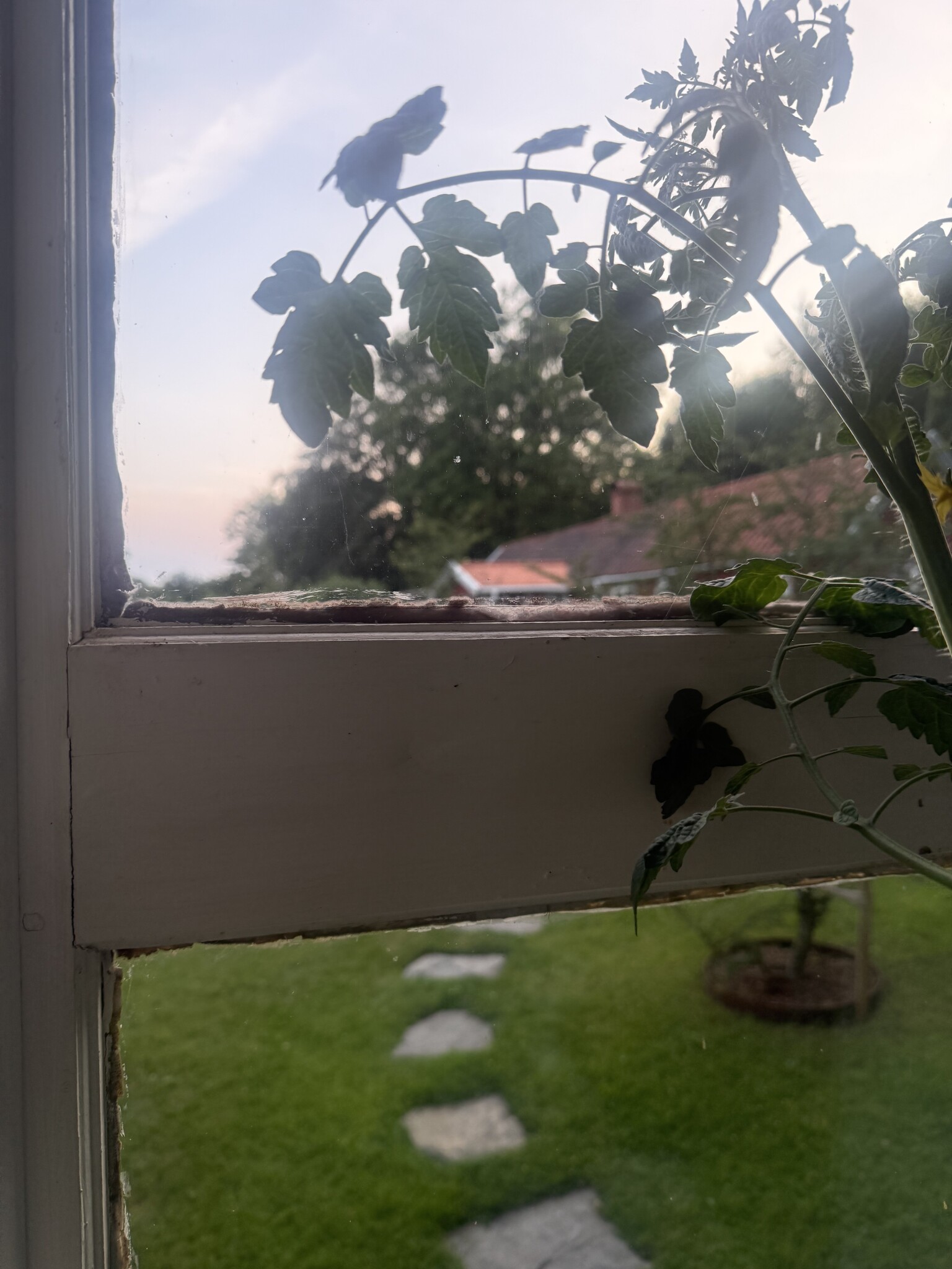

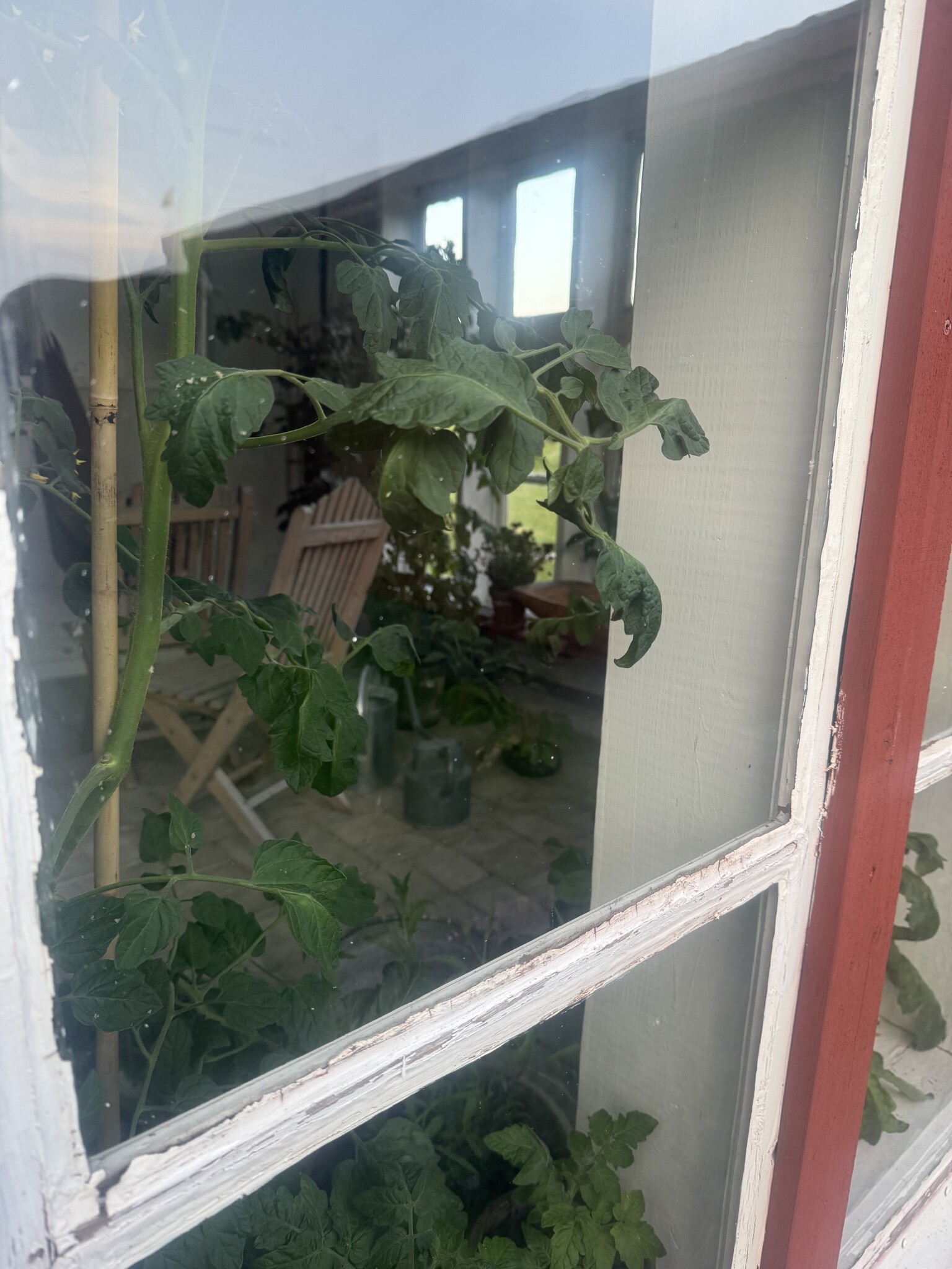

Ska åtgärda fönster till växthus enligt bifogade foton. I dagsläget verkar de vara fogade med någon form av syntetisk fog. Hur åtgärdar man detta på bästa sätt? Kan det vara ett alternativ att fästa glasen med någon form av träprofil istf. med fog?
Ta bort det syntetiska kittet. Glasen fäster du med vanl stifttråd, använd linoljekitt och linoljefärg.
