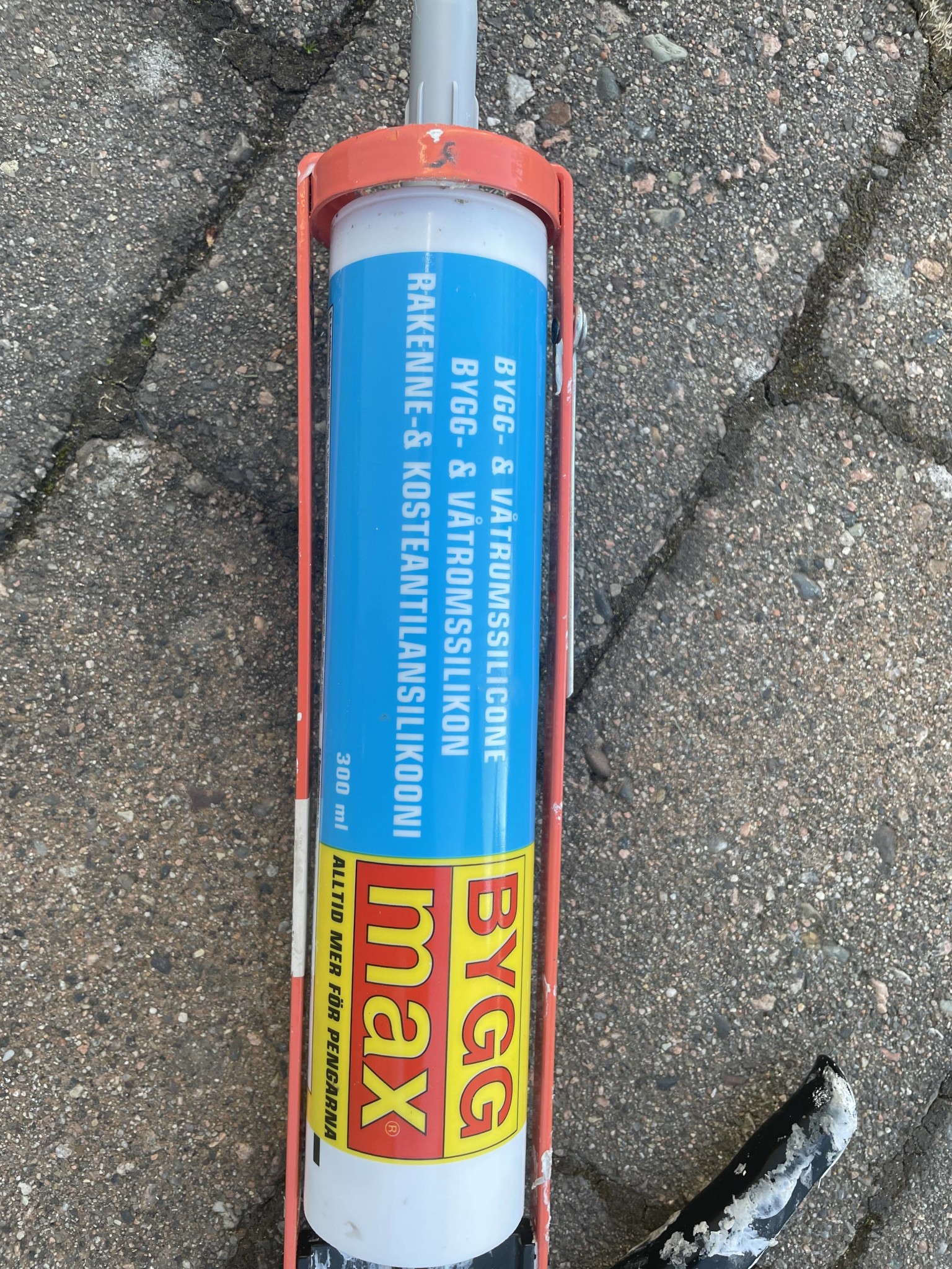

Tub med Byggmax silikon som använts, placerad på asfalterad yta.
Hur blev resultaten efter att du använde Casco? Någon annan som har erfarenhet av detta?
Förra ägaren använde kitt och det har torkats ut rejält hos oss. Har någon erfarenhet av att använda silikon istället? Den från Byggmax kan användas även utomhus.

Kitta inte fönster med silikon!
Helt värdelöst när du ska måla eftersom färg inte fäster på silikon.
Silikon kan man använda till att försegla isolerglaskasetter.

Men som föregående skrivare, använd inte silikon
