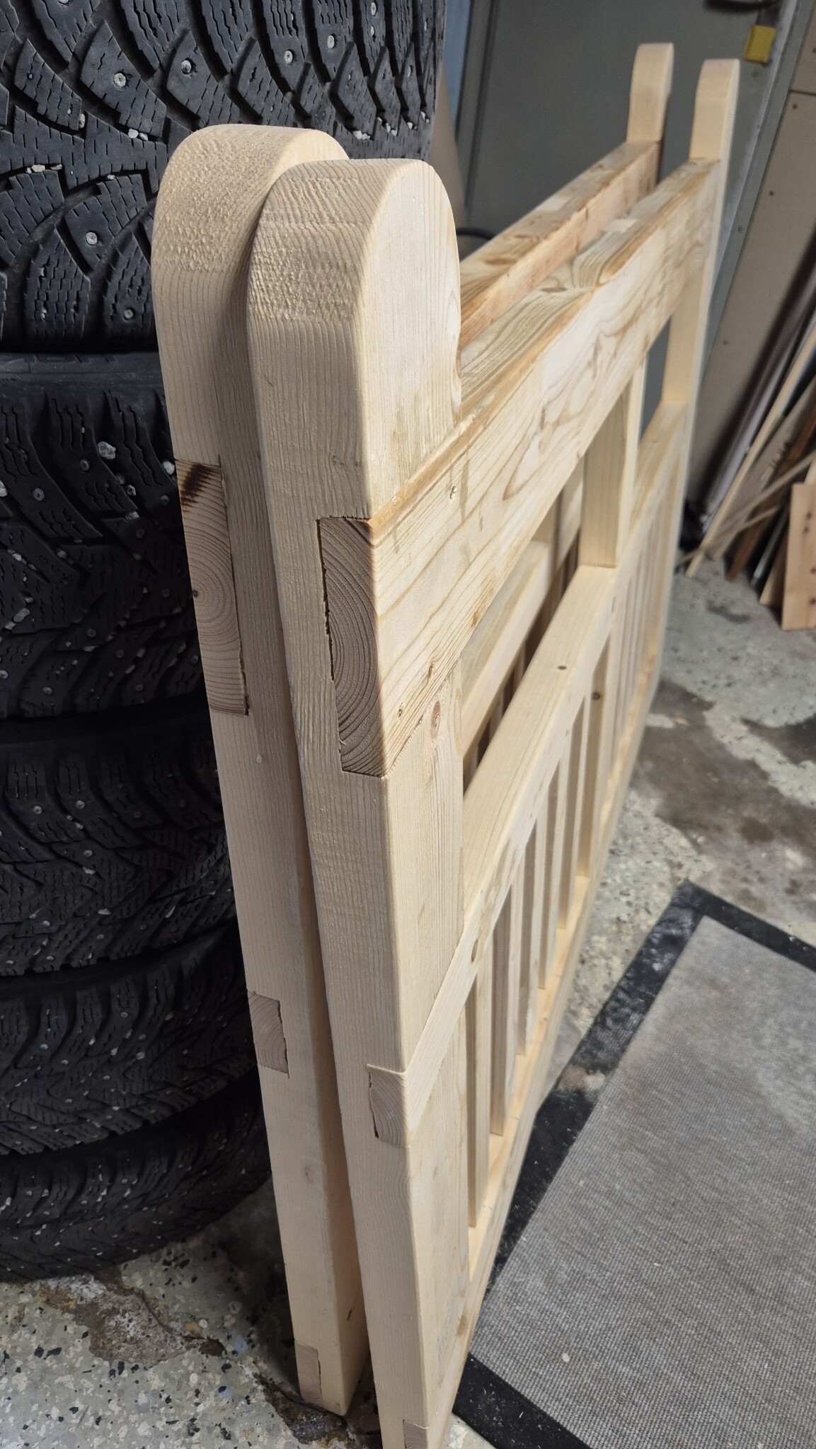

Har byggt ett par grindar men man är ju inte möbelsnickare så behöver fylla i lite där det ligger halvt i halvt. Funderar på antingen fönsterkitt, vanligt med linolja eller en utefog.
  • Trägrindar i ljust trä lutade mot däck, visar snickeridetaljer och träets struktur, med synliga fogar som behöver kompletteras.

Jag skulle dragit i lite kitt där. Utefog blir ju inte slipbar(?)
Eller bara måla in det, trä ute spricker och rör på sig, så ibland kan det nästan se konstigt ut om det är slätt där man förväntar sig en fog. Och oavsett kommer nog fogen ändå att spricka upp ganska omgående.
