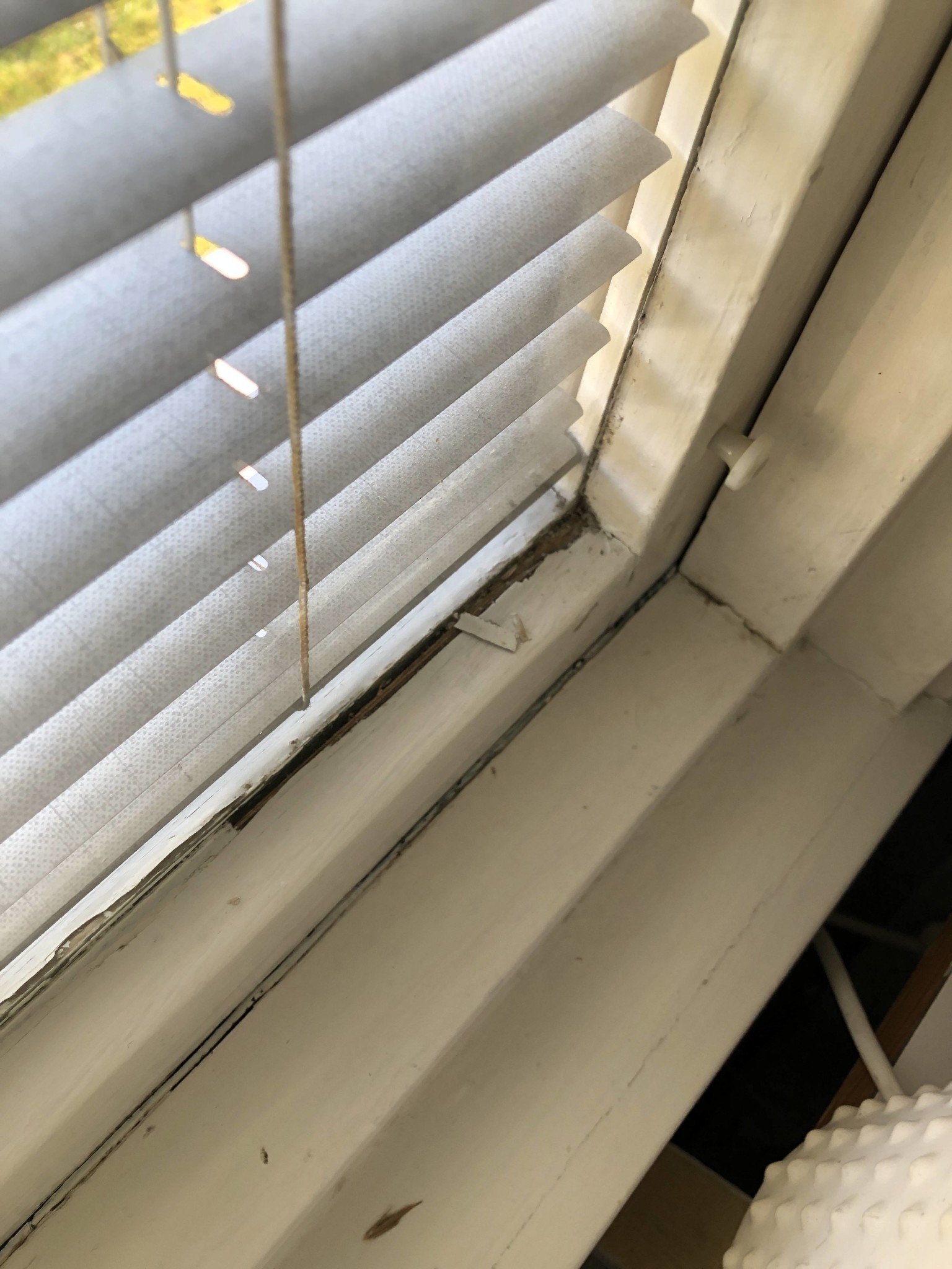

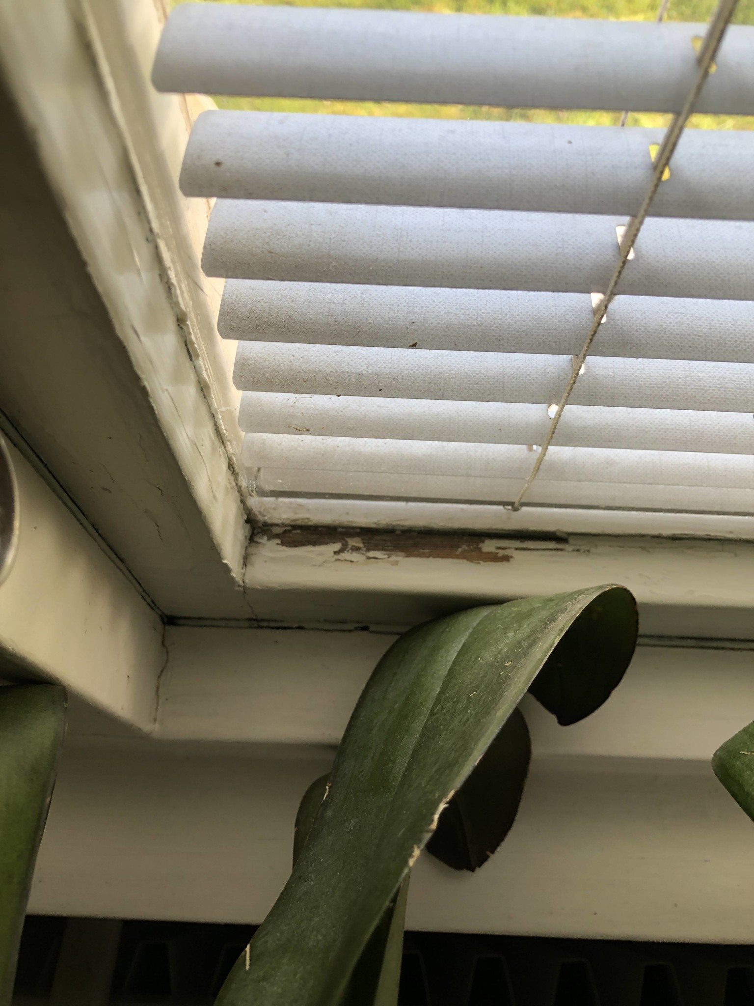

J jesper_t #1 Medlem · stockholm · 67 inlägg 11 maj 2020 12:05 jesper_t Medlem stockholm 67 inlägg 11 maj 2020 12:05 #1 Hej, som ni ser är det lite murket på insida båge mot fönster. Sedan el-element började användas mindre p g a luft-luft värmepump är detta vanligare. Inte lika torrt vid fönster. Förutom skrapa och måla ska man kitta eller silikona båge mot fönster? Inloggade ser högupplösta bilder Logga in Skapa konto Gratis och tar endast 30 sekunder Inloggade ser högupplösta bilder Logga in Skapa konto Gratis och tar endast 30 sekunder #fönsterbågar #fönsterbåge
Immobil #2 Medlem · Blekinge · 10 795 inlägg 11 maj 2020 12:16 Immobil Medlem Blekinge 10 795 inlägg 11 maj 2020 12:16 #2 Du ska bara skrapa och måla. Se till att det blottade trät är alldeles torrt.
