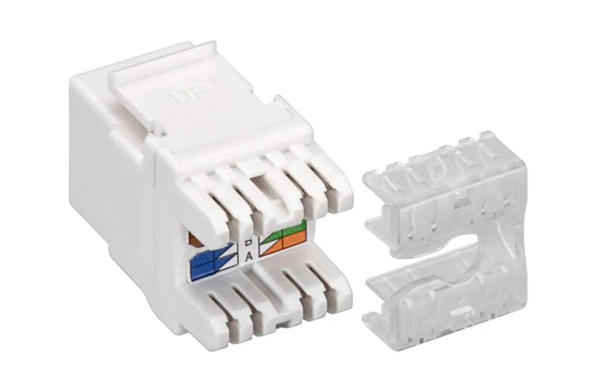

Av de 35 Keystone RJ45-uttag från Kjell jag monterat har 12 st ”gått sönder” utan att ha använts mer än en gång. Anslutning av Cat5e/Cat6-kabel, montering i panelen och sedan inkoppling av patchkabel. Funkar fint tills jag är inne och rotar i patchskåpet och därmed föser undan några patchkablar för in- eller urkoppling. Själva patchuttaget verkar ta skada. Pinnarna böjs och fjädrar inte tillbaka. Om man pressar patchkabeln lite mot kontaktfjädrarna funkar det så länge man håller i den. Samma om man råkar trycka in en RJ11. Pinne 1 och 8 pressas upp ”i taket” och stannar där. Byte av uttaget löser problemet.
Kjell brukar ha bra grejer, men dessa uttag är urusla i min mening.
Några tips om kvalitativa Keystone RJ45?

Stämmer. Själva kontaktdonet i panelen. Bilden nedan visar Kjells produkt.

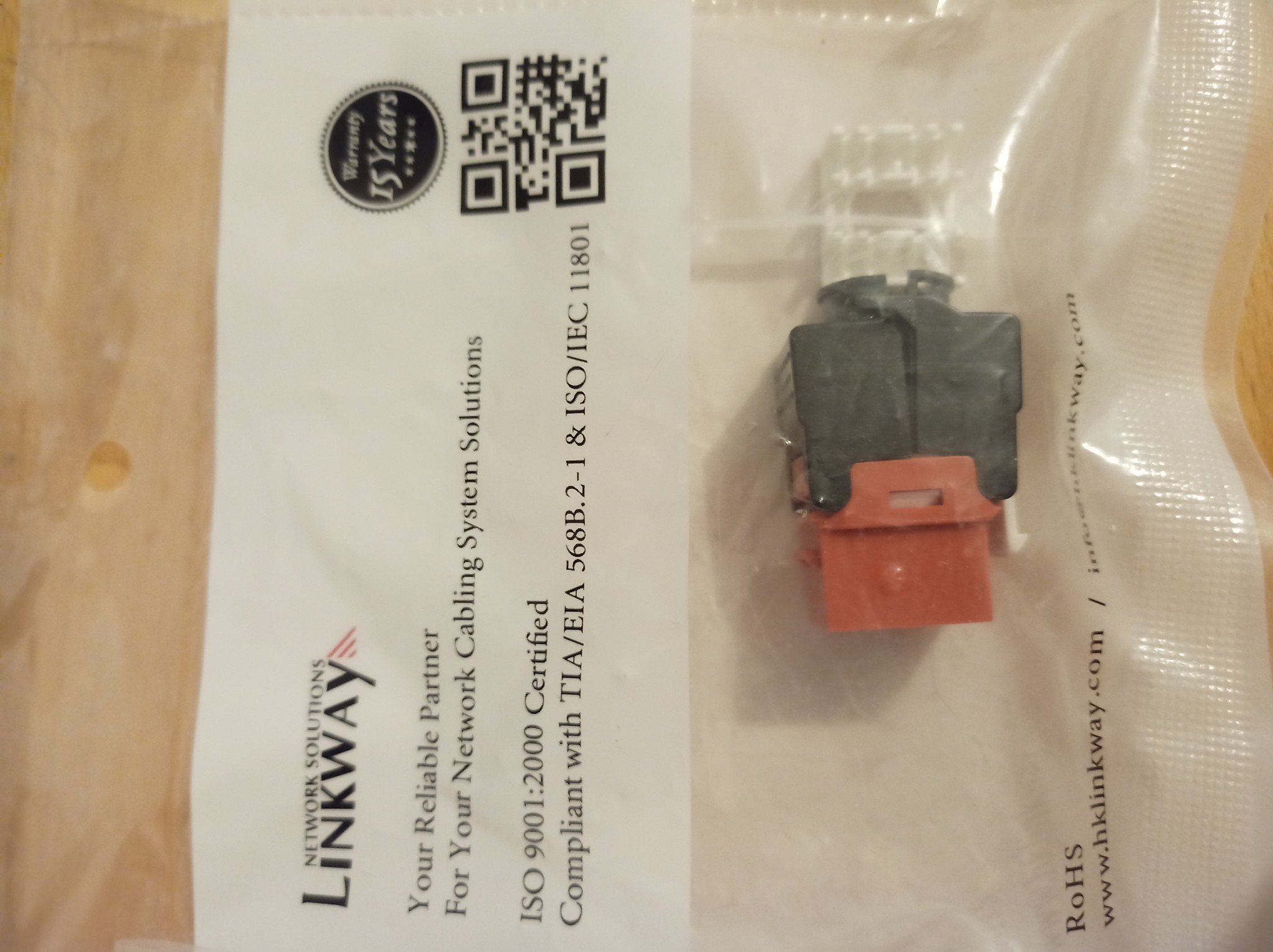

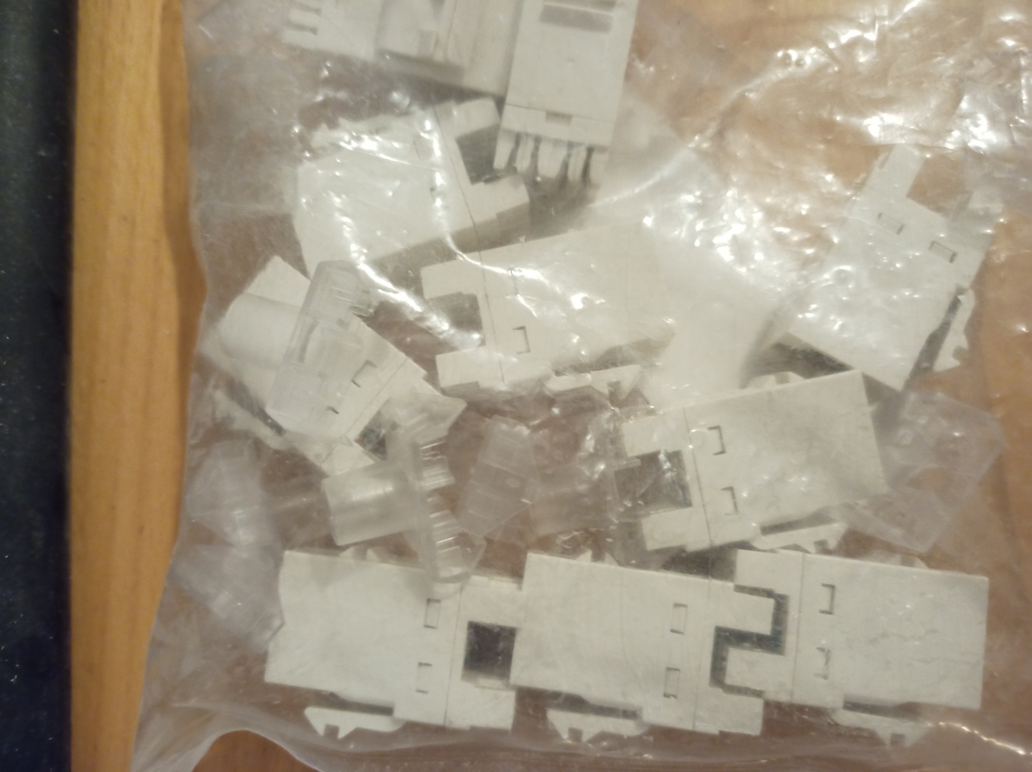

Köpte från Aliexpress för några år sedan, de billigare vita i tio pack och de dyrare Linkway verktygsfria, de dyrare fungerade väldigt bra på alla sätt.
De billigare vita är snäppet lite dåligt på så det har gått av på ett par stycken när jag skulle snäppa loss kontakten från ramen och flytta den.
Men de var väldigt billiga.

Dessa har jag monterat mängder av, riktigt bra kvalité,
Har också haft framgång med dessa, men kan inte heller påstå att jag hållt på och kontakterat om dem. Har kallats Delock 86340 när jag köpt dem, men det är möjligt att det är någon kinesisk generika som säljs under flera varumärken.
https://www.delock.com/produkt/86340/merkmale.html
Direktroniks pris är dock helt åt skogen. Nu var det i och för sig länge sedan jag köpte några själv, men har då betalat runt 15 kr styck. Priset har ju viss betydelse när man skall ha många med tanke på att det är en extrem prisvariation på keystone-jack, typ 5-250 kr/st.

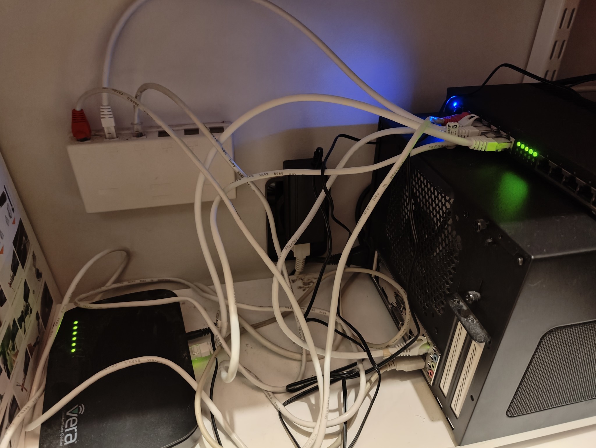

Tycker det är intressant du har problem. Jag är där ibland och pillar och möblerar om i kablarna och inte haft problem.
Rörig samling av nätverksutrustning och kablar, inklusive router, modem och datorer.
För att förtydliga: Kontaktdonet från Kjell fungerar utmärkt…en (1) gång. Kontaktera och anslut; funkar fint. Flytta kablar; risken överhängande att RJ45-sidan slutar att fungera.
Jag tycker ändå att resultatet av en ipluggad RJ11 talar sitt tydliga språk att det är fel på härdningen i kontaktfjädrarna. Försöker man pilla till fjädern märker att de är lika ostyva som galvad bindtråd. Kanske en dålig batch eftersom @AndersMalmgren inte har upplevt problem.
