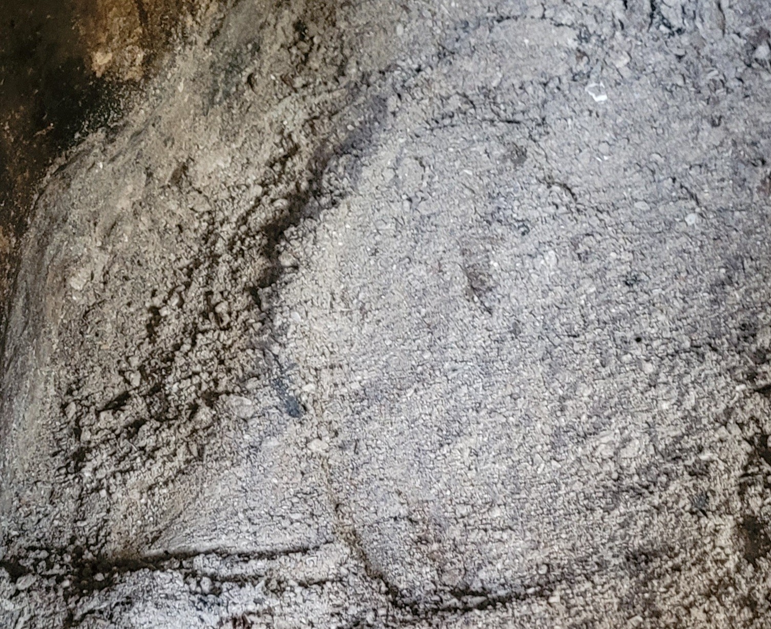

Ni har tidigare sett bilder på våra två kaminer.
Bifogar en på askan i den stora Keddyn. Kan ligga några cmstora kolbitar kvar överst från senaste brasan (bränns upp i nästa brasa) men resten blir som en kompakt grå/vit massa som mjöl men ganska kompakt. Så förbränningen i en standard installerad Keddy tycker jag är tillräckligt bra.
Men jag eldar bara 1-1,5 kbm/vinter i den och det brukar bli 3-4 urösningar/säsong och uppskattningsvis max 5-10L aska.
Behåller alltid 2-3 cm aska på botten.
Sotaren bekräftar att det är helt ok vid sotning vart tredje år.
Brukar skrapa kaminväggarna ungefär 1 gång/månad.
Det är utifrån de här erfarenheterna jag ser ytterst små förbättringar med att bygga om invändigt.

När askan ser ut sådär och är mindre en 1% av vedmängden kan man nog inte förbättra förbränningen nämnvärt, om man kan minska värme förlusterna genom skorstenen och/eller öka värme avgivningen till rummet kanske man kan öka effektiviteten något men frågan är ju om det behövs?A AndersS skrev:Intressant tråd

När jag hade en sådan där Keddy la jag in ett par vinkeljärn på botten för att få upp veden lite och få lite luft runt om. En tanke bara om att veden annars ligger i aska och kanske blir lite isolerad, ungefär vad TS tog upp i början av tråden. I ärlighetens namn gjorde det ingen större skillnad. Jag tyckte det var en bra kamin redan innan, med bra förbränning, stort förbränningsutrymme och lätteldad. Perfekt i kombination med hög murad skorsten. Jag saknar den installationen. Jag tror inte att man kan göra något revolutionerande förbättringar om man redan har koll på läget liksom.
