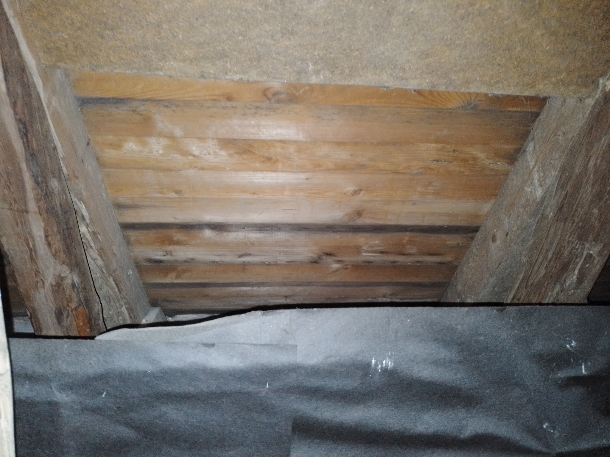

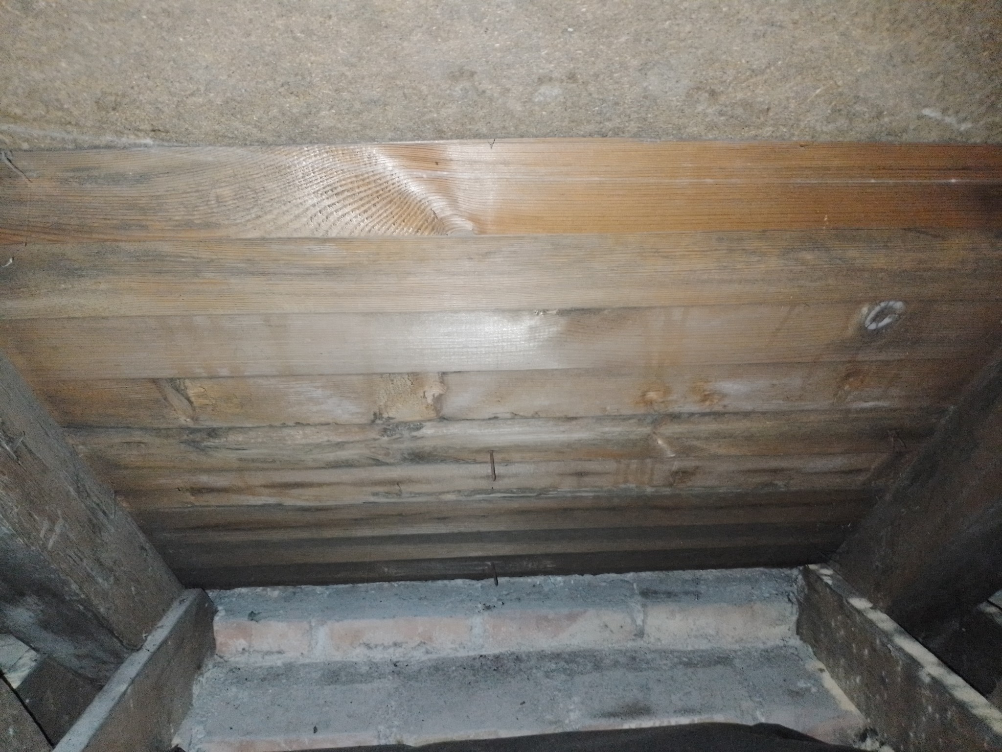

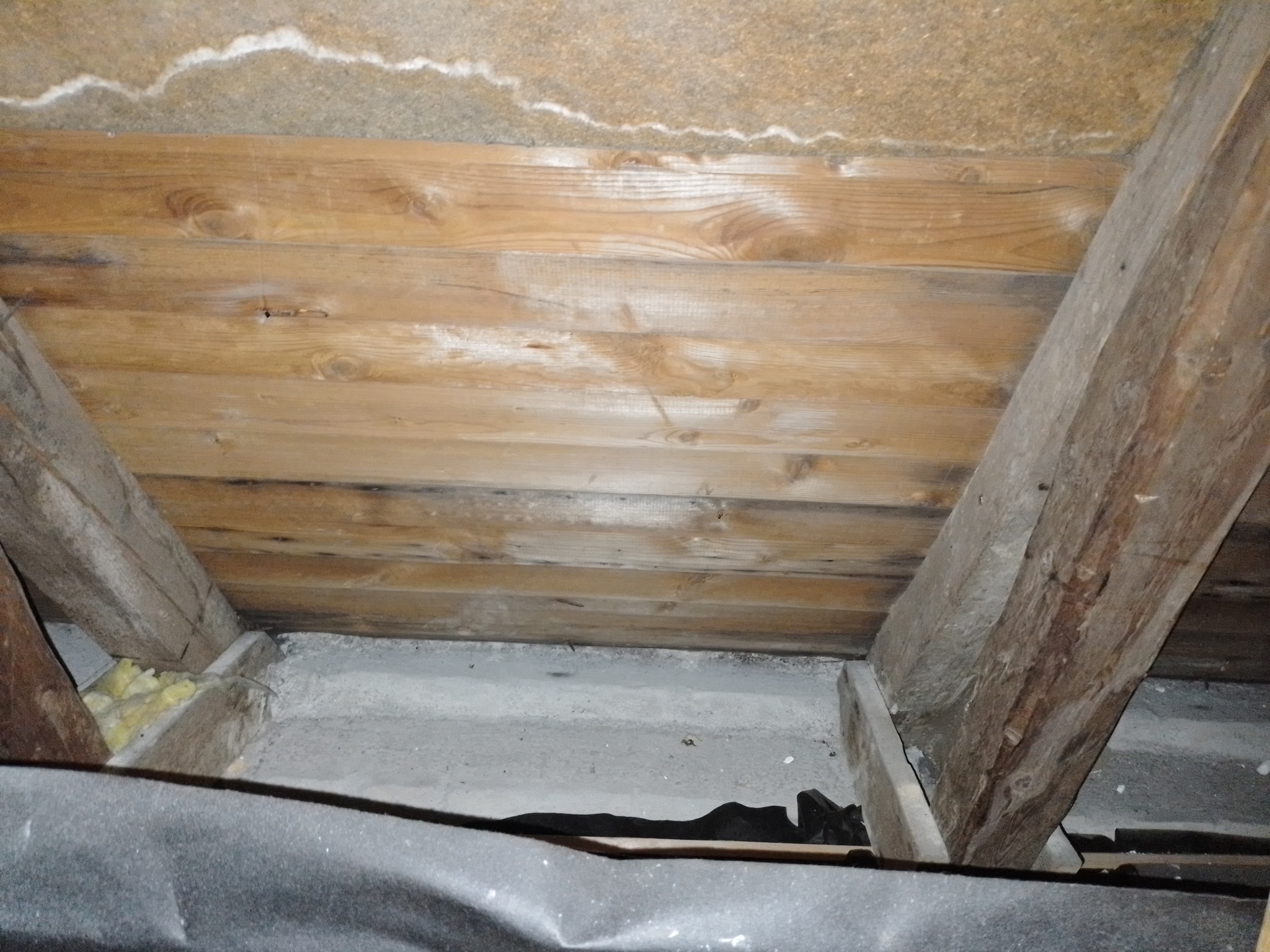

Vi har rivit bort våra kattvindar för vi håller på att renovera. Råsponten ser ut så här. Är det mögel? Det svarta och vita. Huset är 100 år gammalt och sponten original. Ser plankorna ok ut? Ska man sanera? Vi har luftventiler så det ska ventileras där. För ägaren har isolerat invändigt

För att vara ca. 100 år är det osannolikt fint skick på råsponten.
Är det så? Det finns en del svarta fläckar trodde det var mögel
Det svarta kan ha funnits från början. Om det inte är vått och murket skulle jag vara lugn. Du kan tvätta bort det vita med något rengöringsmedel om du vill. Inget växer så länge det inte tillförs fukt.
Det kan säkert härledas till någon slags påväxt men det är så ytterst lite att det får anses vara helt okej. Luftrörelserna ser till att det inte blir mer ån sådär helt enkelt. Mögel som ord betraktat kan ju låta otäckt för den oinvigde men det finns många olika definitioner på det hela.

Ok tack för svar! Ska man sanera för att vara på den sanera sidan? Något annat att tänka på i övrigt. Vi har tidigare haft problem med mögel på vinden och det fick vi sanera samt förbättra luften/ventilera bättre där uppe
Nä man måste inte sanera påväxt på det där viset. Det svarta är ju i princip död påväxt. En gång livskraftig men sen försvann förutsättningarna. Dessutom är det ju så pyttelite över lång tid så man kan ju säga att det ser jättefint ut som sagt.
Man får liksom göra skillnad på nåt som växer okontrollerat och sånt här. Mögelsporer finns helt normalt i luften omkring oss hela tiden i större mängd än vadd et där någonsin kommer att avge så därför är sanering överflödig. En del tror liksom att mögel är nåt som kommer från planeten mars och kan utrotas typ......
