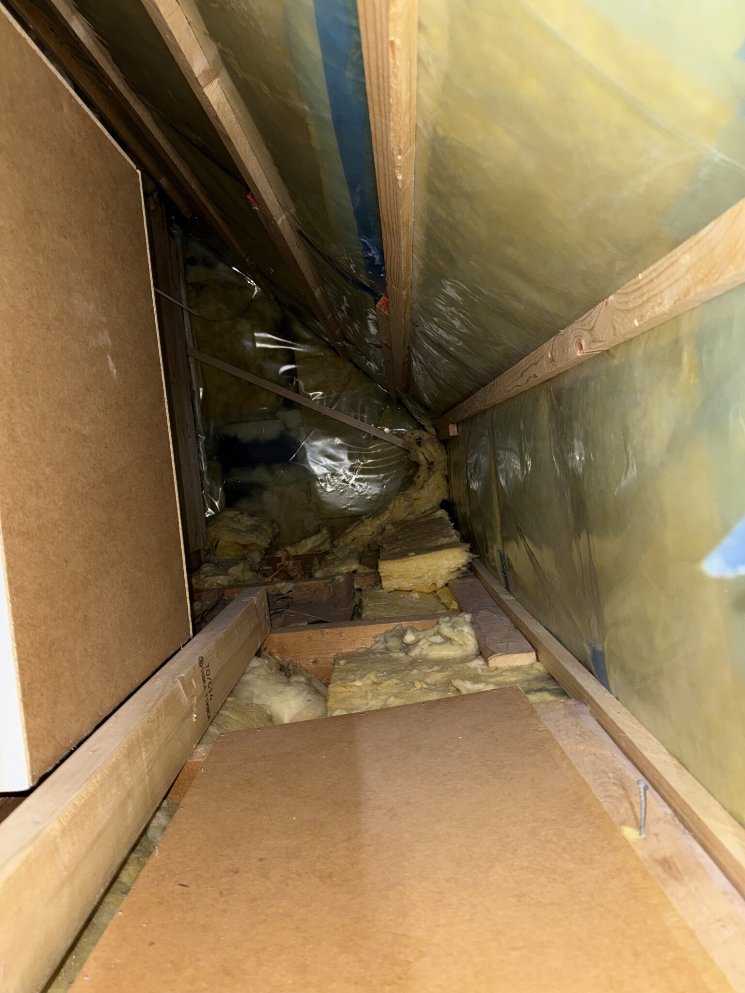

Hej på er alla. Jag har testat få lite svar kring detta förut. Har även skickat pm till liknande trådstartare utan framgång. Vi har problem med en stark kemisk doft på vår övervåning. Den läcker uppenbart igenom en dåligt byggd byrå som agerar inspektionslucka till kattvinden.
Det är klart att doften därinne är starkast. I kattvinden ligger nyare och även gammal mineralull helt öppen. Snickare som har kikat tror att det är isoleringen som luktar. Men enligt många i detta forum så luktar inte isolering om inte det finns ett bakomliggande problem.
Vi har tänkt att riva kattvindsväggen och lägga golv över ytan och gips mot snedtaket för att se om detta håller isoleringslukten borta.
Några erfarenheter? Doften är verkligen påtaglig. Kemiskt. Nästan som urin blandat med typ pepparrot??
  • Mineralullisolering i en oorganiserad hög på en kattvind, träbjälkar och plast synliga, del av en diskussion om stark kemisk lukt.
  • Isolering i kattvind med mineralull och plastfilm synlig; problemet med kemisk doft diskuteras.

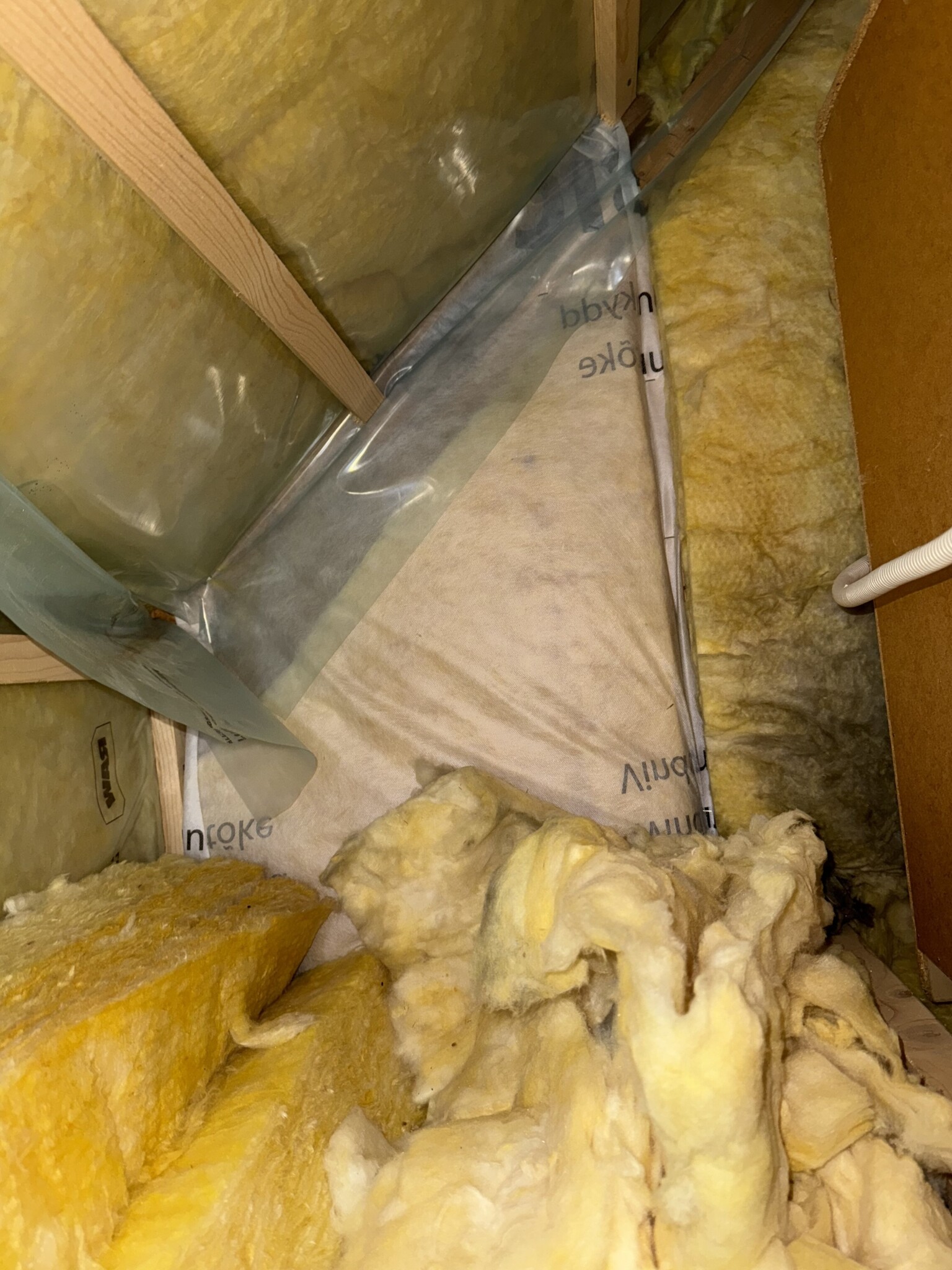

Gullfiber som blivit blöt har en tendens att lukta typ kattpiss. Vid elröret på bilden är isoleringen missfärgad där är det eller nog eller har varit ett värme läckage.
