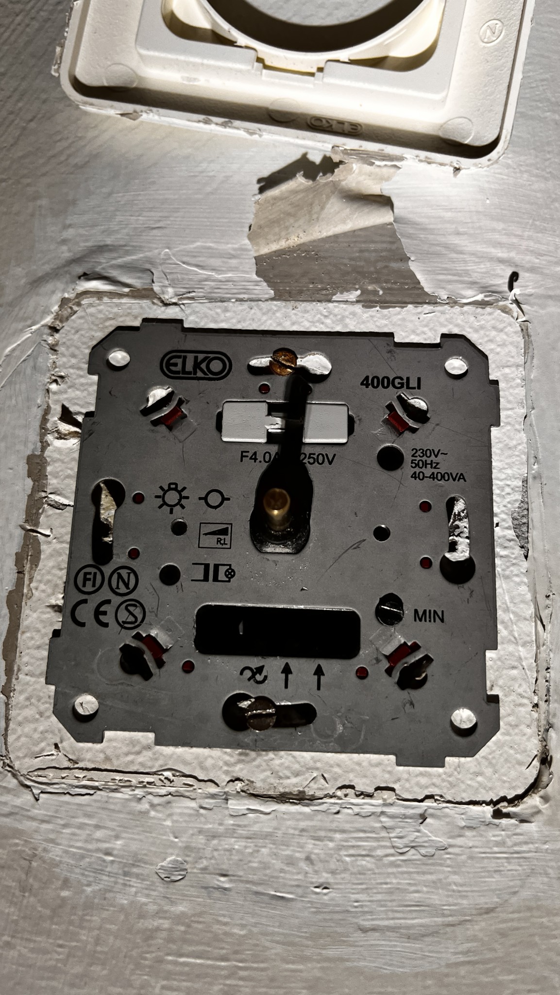

Jag bytte ut ett gäng halogenspots för ett tag sen. Satte in led istället. Använde samma dimmer. Nu är alla tre ledlamporna paj. Se bild på dimmern. Behöver jag köpa något annat? Eller köpte jag riktigt dåliga ledlampor? (Osram)
  • Öppen elektrisk vägginstallation, möjligtvis dimmer eller ljusregulator, ELKO-märke, utanpåliggande, skadat, skalar målarfärg.
Har de nya LED-ljuskällorna uppförts sig normalt, inget flimmer etc när de fungerade?
Problem med dimmer brukar inte skada ljuskällorna, istället kan det bli flimmer och dåligt dimningsområde.
Jo, det har faktiskt varit lite flimmer.
Typ av ljuskällor?
Uppnår de dimmerns minimumbelastning (40 W)?
Det är inte en defekt säkring i dimmern som är problemet?
Ah, nej det gör de ju förstås inte. (4.5w)
EKLO 400 GLI tror jag är en tyristordimmer som alltså klipper sinuskurvan i framkant. Elektroniska apparater brukar vilja ha en transistordimmer som klipper sinuskurvan i bakkant. Det kan vara orsaken till att LED-lamporna går sönder. Vad säger bruksanvisningen om dimmer? Du får fråga Osram vilken dimmer de rekommenderar för de lampor du köpt.
Skulle vara bra med lite mer information. Vad är det för typ av lampor, 230V 12V? Dvs. finns här även en transformator?
Vilken effekt och hur många (du skrev 4,5W, är det per lampa).
