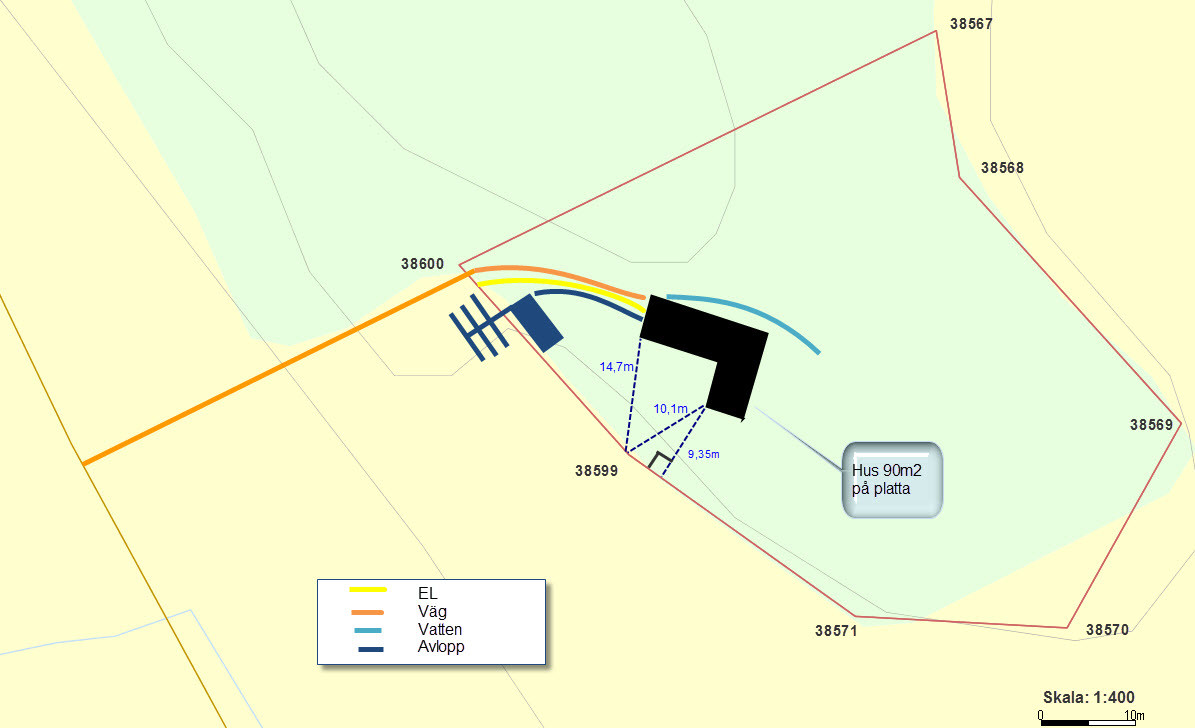

Har tänkt bygga på ej detaljplanerad mark och tänkte därmed ansöka om förhandsbesked för att veta om vi får ett bygglov senare.
Kommunen vill ha:
" - Tomtkarta som ungefärligt visar den planerade tomtplatsen, var byggnaden ska placeras samt hur tillfart kan ske.
- Lämpliga foton från platsen."
Det senare tror jag att jag kan lösa, men för att undvika att kommunen väntar maximal tid med att svara "du gjorde fel här" så vill jag göra så rätt som möjligt.
Jag känner mig då rätt osäker på eventuella formaliakrav på kartan, vilket kartmaterial är smidigast att utgå från?

Jag misstänker att några krav är att kartan är i lämplig skala (1:400-1:500 för en normalstor villatomt) och att den innehåller höjdkurvor (så att man kan se om ditt förslag är rimligt vad avser lutning på infart osv.)
Absolut säkrast är nog att skaffa en Primärkarta eller Baskarta (kommunerna kallar den lite olika) direkt från kommunens mät/kartavdelning, det kostar nog runt en tusenlapp eller så.

Jag har nu letat vettigt kartmaterial och det blev tillsist Lantmäteriets som skärmdump, då kunde jag ta både karta och foto och överlagra dessa i inkscape.
Några rektanglar och streck senare så har vi denna skapelse:

Hmm, skalan har jag missat helt. Men den kanske inte behövs? =/

Lägg ett mejl till kommunen och skriv att du tänker ansöka om förhandsbesked och at du undrar om bifogad karta är OK eller om de vil ha annat kartmaterial som underlag eller skick bara in kartan och ansökan och se hur det går
Tycker den ser ganska bra ut, för ett förhandsbesked kanske den räcker.
Det som kanske kan behövas mer är en beskrivning av eventuella intressanta markförhållanden, topografiska element som t ex kullar, diken, rösen eller annat utöver höjdkurvan på kartan. Det ska ju gå att bedöma om det är lämpligt att bygga där eller inte.
- Är avstyckningen redan godkänd och genomförd? Om den nya tomten är avstyckad i syfte att bygga bostadshus där så är ju mycket av den bedömningen redan gjord när avstyckningen godkändes. Eller är avstyckningen tänkt att göras som på din kartskiss?

harry: Smart! Jag har dock ringt dem ett par gånger, men de verkar inte riktigt själva veta vad de vill ha.
Martin: Bra tankar, dock tror jag inte det finns mer att markera ut, marken är idag hästhagar. och det är allmänt platt (därav en enda höjdkurva) Detta förtydligas förhoppningsvis av bilderna kommunen vill ha bifogade ansökan.
Vi tänker inte stycka av utan godkänt förhandsbesked, så tanken är att förhandsbeskedet ska ligga till grund för avstyckningen.
