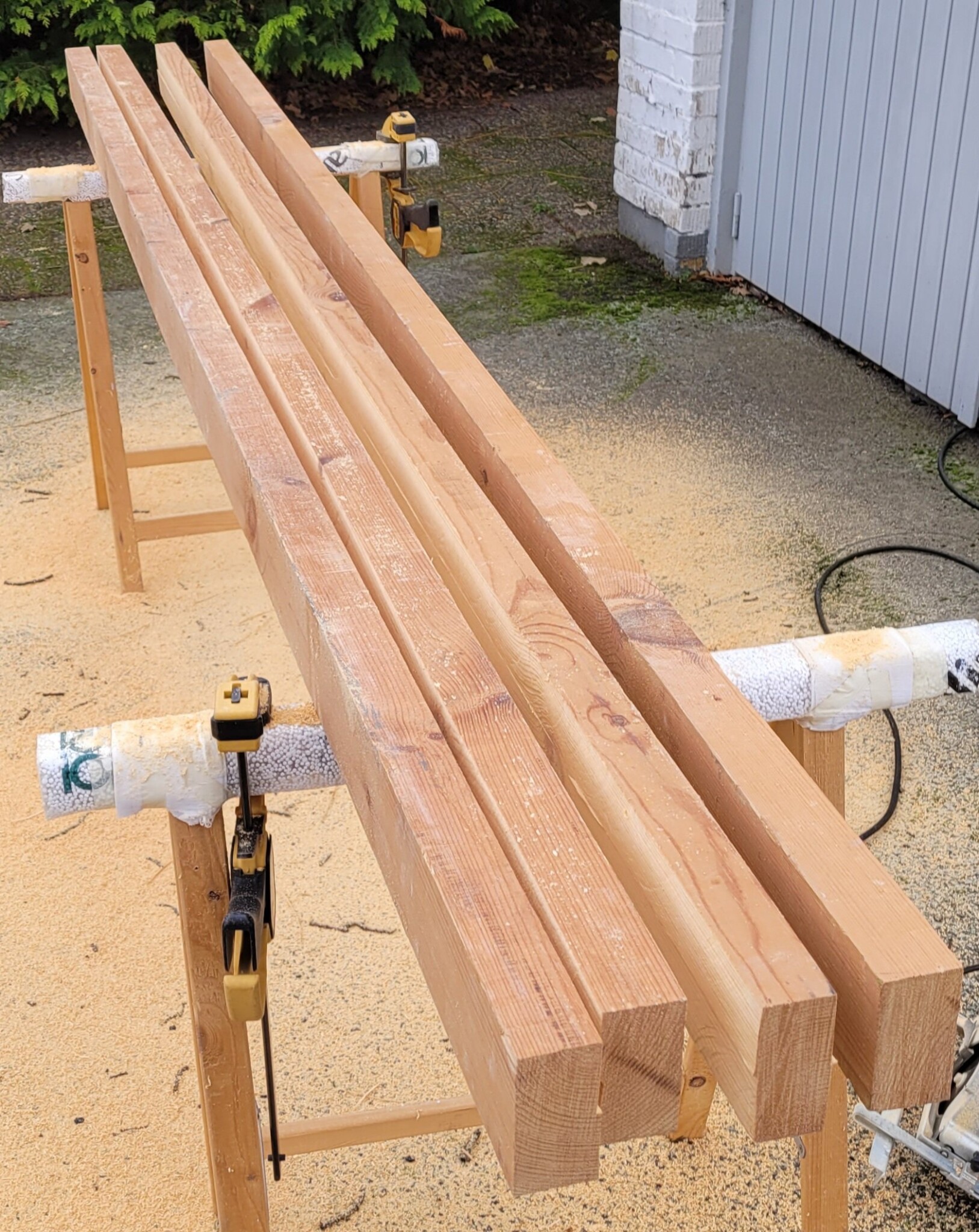

Man kan ta det i steg, ta hjälp att få material i rätt storlek och lägga tid och kraft på att fönstren ska bli bra. Så gjorde jag när jag började, men hade en äldre person som gav råd och var möbelsnickarkunnig, med egen verkstad där jag fick hjälp med råämnen från torkat virke. Och han hade också rådet "har du kunskapen kan du göra allt med handverktyg, ta annars hjälp av maskiner".
Så nu 50 år senare fixade jag nya fasta fönster till ett förråd ur den regel/balk som legat i 65-70 år, blev fyra ämnen i lämplig storlek att fortsätta med.
Men idag finns i snickarummet även justersåg och rikt/hyvel, lärde mig aldrig handhyvla och framför allt att slipa stålen.😉
Sågade träbalkar i olika längder placerade på ett par arbetsbockar utomhus, omgivna av sågspån.
