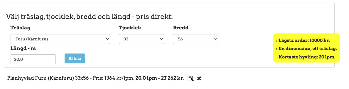

C cpalm skrev:
Har aldrig köpt därifrån själv, men ja, det är min uppfattning. Lär dock bli ett relativt dyrt alternativ.
Oj tusan, ja det var det visst 😮
  • Formulär för beräkning av pris på planhyvlad furu med specificerade tjocklek och bredd. Sammanlagt pris: 27 262 kr för 20,01 lpm.
Frerider
C
He he, det lär bero på att du valt planhyvlat i specialdimension. Krasst sett får man nog ställa in sig på att dimensionera virket själv.
Väljer man Calexicos standarddimensioner går det bra att handla som privatperson och inget minimikrav på mängd. Åtminstone på deras stockholmslager. Fast man får inte gå in och välja ut sina plankor själv.
Ha ja det var dimensioneringen jag ville slippa, jag har ingen rikt- och planhyvel och just denna dimension var precis den jag behövde. Men jag fattar att det blir (alldeles för) dyrt 🤑 så jag får kanske se på standard ändå. Får se var Grankarlsson svarar också, hoppas att de kan vara billigare 😀
