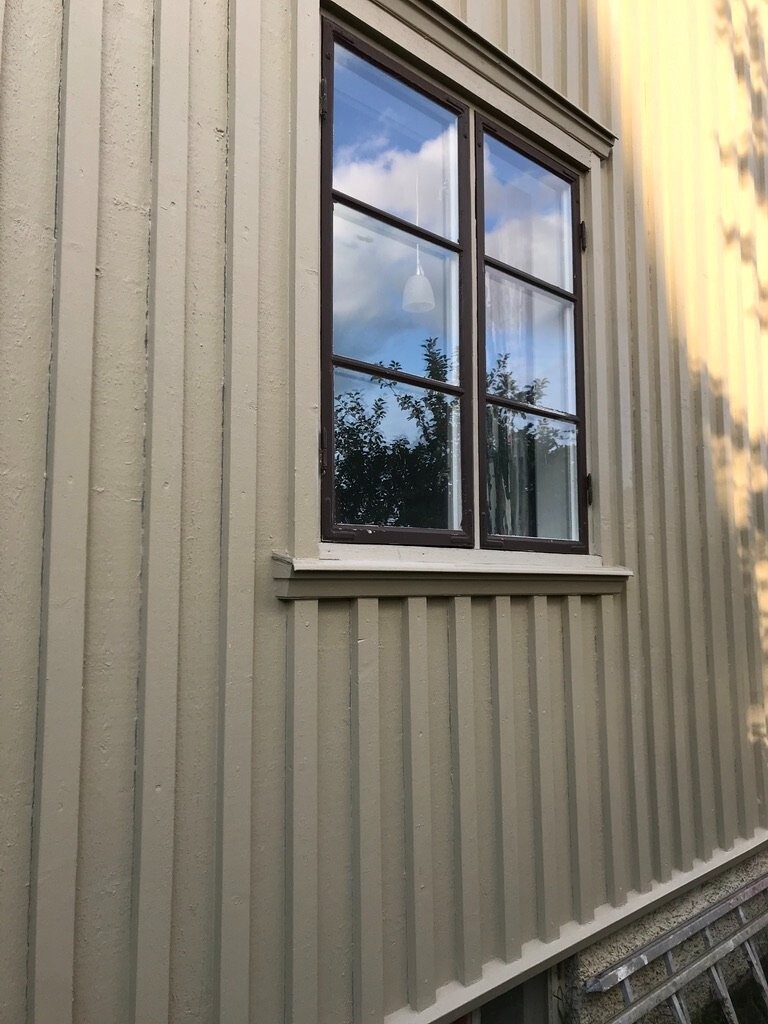

Vi har ett hus från 1926. Vi har köpt gamla fönster och tagit trä som vi behövt för byte i tex fönsterbågar. Spröjs har vi gjort själva då det sällan finns kvar. Spröjsvirket köpte vi på Beijer, limmade ihop till lämplig tjocklek, två stavar på varandra och fräste sedan profilen. Kolla på Blocket, fråga grannar, Återbruket, Hus till hus. Bor själv i Göteborg.
  • Fönster med nytillverkade spröjsar och gammaldags stil på ett hus från 1926, målat i ljusgul färg.
Aha limmat virke från Beijer, håller det alltså? Jag kanske är för petig som vill ha kärnvirke?
