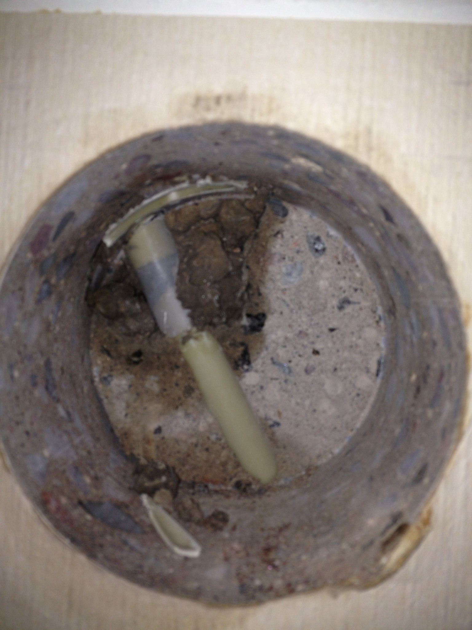

kärnborrning betongvägg och hoppsan, där var det el draget diagonalt!
Det blev svart. chansade och borrade där det inte fanns något lodrätt och vågrätt, Men tydligen gjuter man in diagonala VPrör. är detta vanligt? Kärnborrning för ventilation.
går det att "mäta" om det finns ledningar i betong eller är det bara att ta kalkylerade chanser?

Sådär långt ner.. Når en volt alert dit?

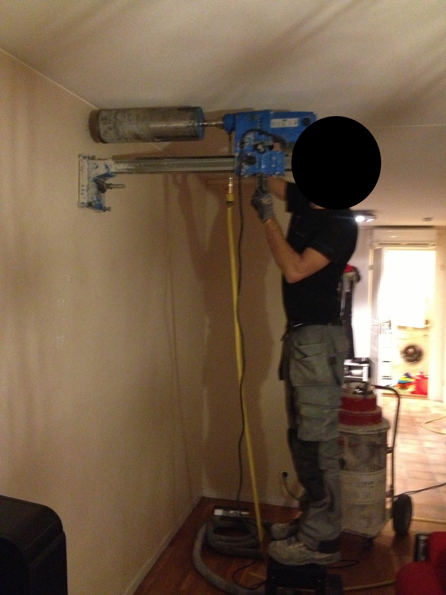

Offtopic vilken utrustning använde du? Jag har borrat med en 110 mm jula diamantborr och en Biltema 850w borrhammare idag, två hål för golvvärme genom 15cm våningsplan. Imorgon blir det för elen ovanför elcentralen...

Tog hjälp av en kamrat som har en vattenkyld borr. Fäste den med en plugg och borrade ett 130mm hål för att få in en 125mm spirokanal. Visste ej att det fanns utrustning som kan detektera spänning 150mm in i en betongvägg.
Och diagonala rör i gjutna väggar förekommer men är rätt ovanliga, än mer ovanligt är det horisontella rör. Det beror på att det är rätt stor risk att dom blir skadade när man tömmer i betong i väggformarna. Därför brukar man nästan alltid ha stående rör i väggarna och om man ska gå mellan dosor går man upp sedan uppe på valvet för att sedan gå ner i väggen till nästa uttag.

Surt var det för TS i vilket fall. Har du, TS, någon bra idé om hur du skall lösa det?elmont skrev:Och diagonala rör i gjutna väggar förekommer men är rätt ovanliga, än mer ovanligt är det horisontella rör. Det beror på att det är rätt stor risk att dom blir skadade när man tömmer i betong i väggformarna. Därför brukar man nästan alltid ha stående rör i väggarna och om man ska gå mellan dosor går man upp sedan uppe på valvet för att sedan gå ner i väggen till nästa uttag.
Är det bara matning till en strömbrytare..
Då kan bara koppla ihop trådarna i dosan och montera en trådlös Nexa styrning av lampan. Sedan glömmer man bara det trasiga röret.
Är det något annat som behöver vara kvar kan man dra en eklk eller ekrk ( kulo) från kopplingsdosan till objektet. Man drar naturligtvis ur dom avborrade trådarna och trycker i tätmassa i rörändarna.

Är det två olika rör? Tror nog det är smidigast att bila upp ett stort område runt om så att man kan skarva på lite slang och skarva ihop rören igen.
I väggar så brukar man till 99% alltid dra de helt rakt. som nämts ovan.

Har löst problemet, kortet och problemet är några veckor gammalt. Satte dit en skarvbit VPrör och drog igenom ny matning. Sedan borrade jag ett nytt hål en bit bredvid och gjöt igen det gamla hålet. Det blev finemang men det blev såklart lite merjobb.

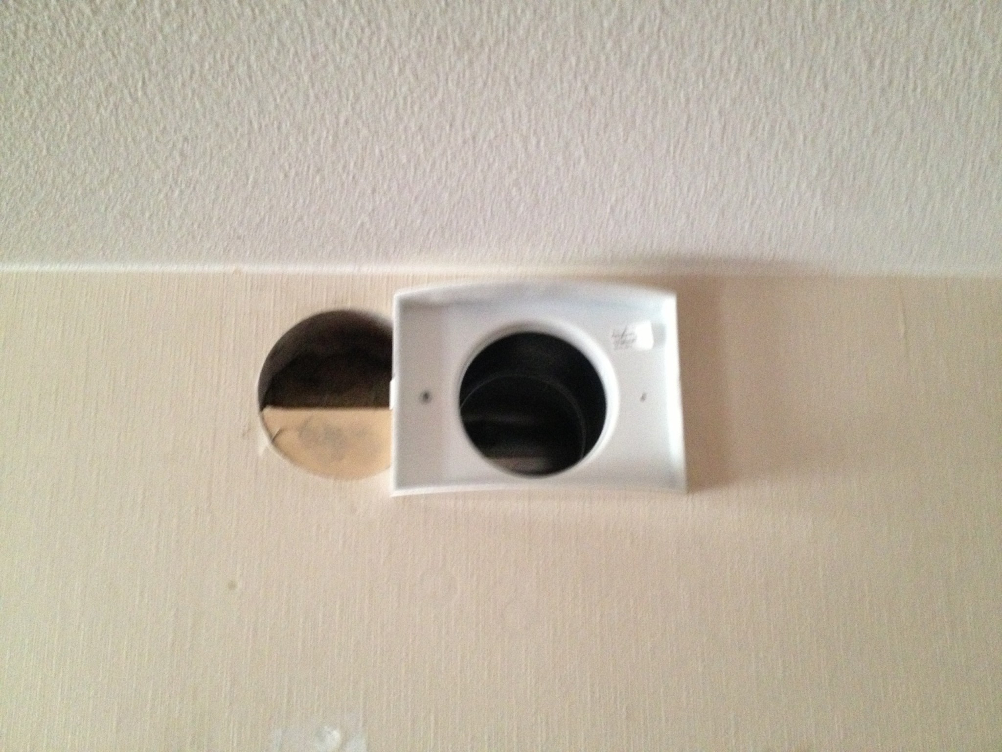

Testmontering av väggmonterat tilluftdon innan färdig återställning:
Det var matningen till diskmaskinen som rök (köket ligger bakom betongväggen), den låg på egen grupp och var dragen vertikalt i betongväggen.
