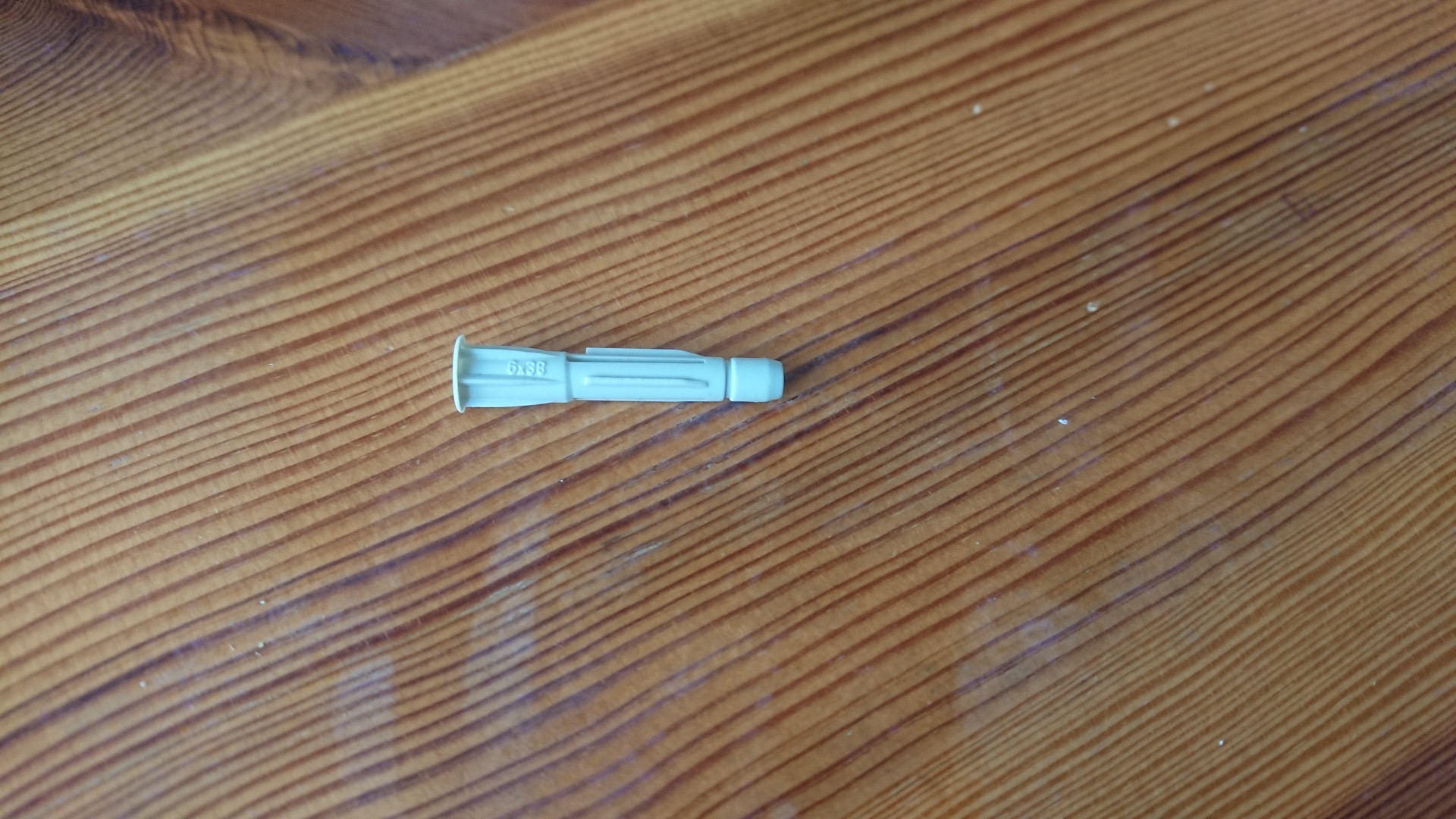

Nu har jag öppnat upp ett dörrhål lite större för att kunna byta ut bastudörren. Sitter i en lättklinkervägg, inspikad karm.
Nu ska ju karmskruvar va rätt bra för att kunna justera karmen under montering.
Kommer kanske behöva putsa till ytan runt karmen då den inte är helt jämn. Men hur gör man lättast med karmskruv i lättklinker? Lär vara plugg iaf, har några sådana här med vingar på, 6*38. Kan man borra med cementborr och plugga utan att klinkern rasar sönder och hålet blir för stort? Eller krävs slagborr?
Är pluggen duglig för ändamålet?
Essbe hade en bra Skruv som man med nån nyckel kan spänna/släppa skruven runt karmen, men hålet i karmen ska nog vara 13 mm tyckte jag läsa.
Hur många skruvar behövs? 4 per sida? 3?
Karmen är ca 190 hög.
