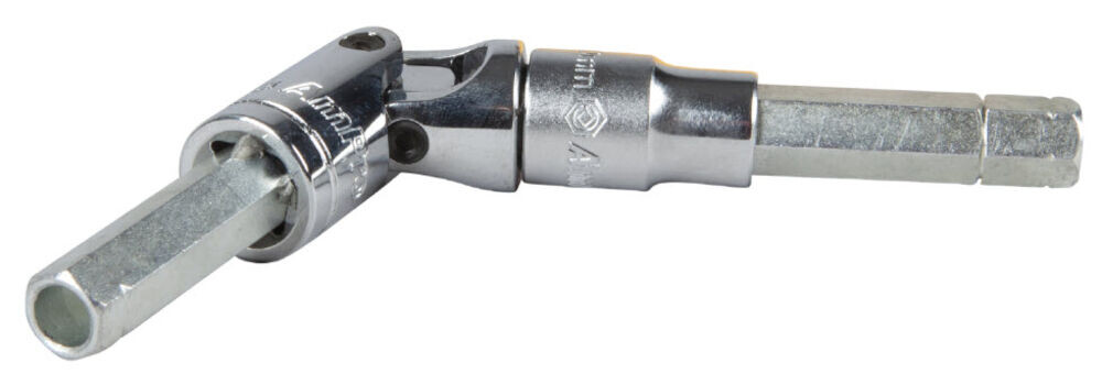

Byter fönster och de är fasta med 2 borrade hål på vardera sida, ska man för borra med karmskruv borr i regeln först och behövs de då isåfall någon special shuck på borrmaskin för att komma åt?

Ja det finns ett särskilt dubbelborr
Nä det behövs inte då dom flesta skruvar har ett fräs spår i spetsen som gör att det inte behövs förborras.
Du kan använda en sån här för att komma åt att skruva i skruvarna med maskin
Flexibel förlängare för skruvmaskin i metall för att nå svårtillgängliga platser vid skruvdragning.
