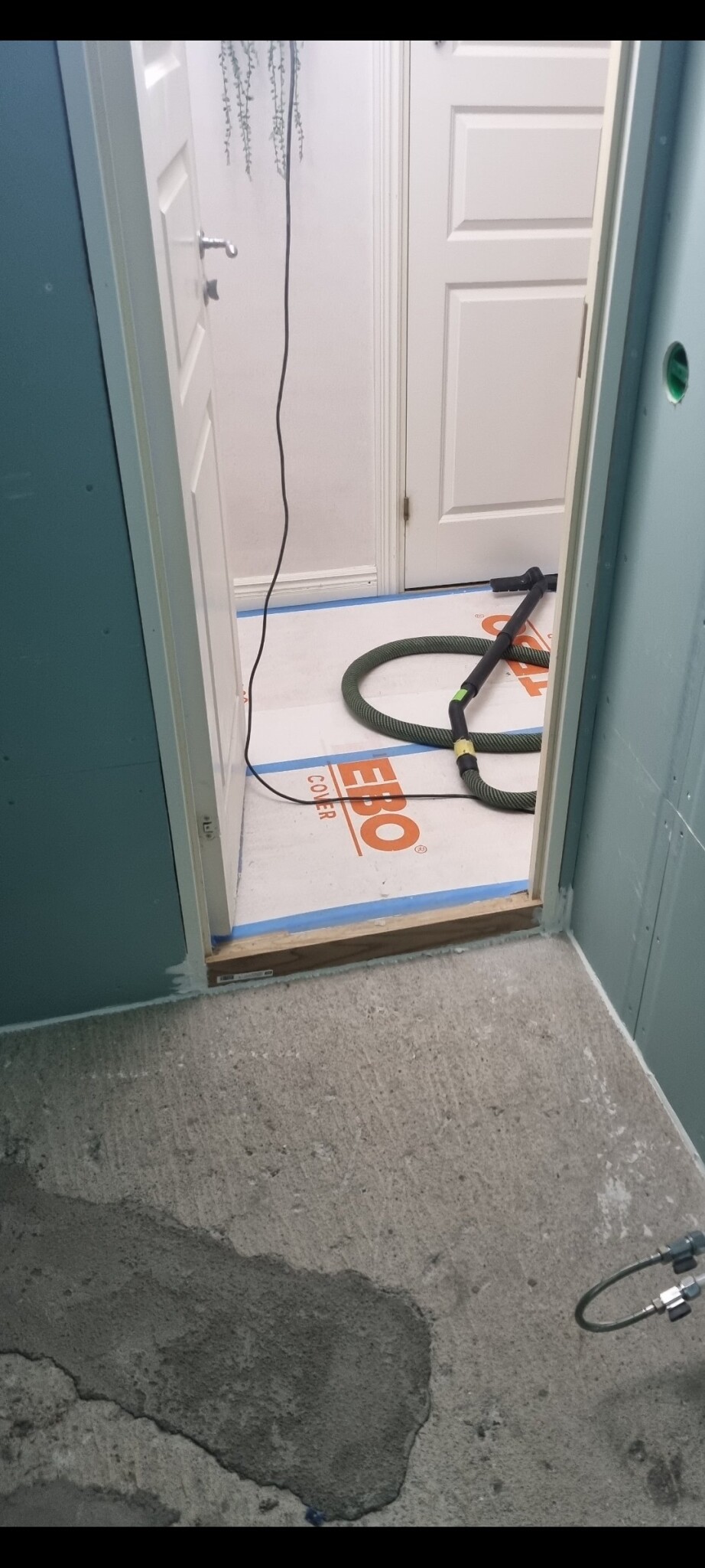

Sätt karmen så den livar med utsidan. Sen salar du på karmen på insidan så den livar med gipsen. Sen gör du en blindtröskel med samma liv med höjden 5-15 mm över färdigt flytspackel beroende på avstånd till brunnen. Bifogar en bild hur det kan se ut.
  • Övergång mellan betonggolv och dörröppning med tröskel. Dörrkarm monterad, skyddspapper och slang på golvet.

P Patzie skrev:
Sätt karmen så den livar med utsidan. Sen salar du på karmen på insidan så den livar med gipsen. Sen gör du en blindtröskel med samma liv med höjden 5-15 mm över färdigt flytspackel beroende på avstånd till brunnen. Bifogar en bild hur det kan se ut så gjorde
Så gjorde jag med. Blev kanon.
En bild är mer än tusen ord. Tack.
Men, nu är risken att jag inte fattar. Ledsen för det och ha tålamod 😅
Om jag livar utsidan så löser det placeringen av karmhålen. Dock så sticker karmen ut ca 7mm på insidan jmf med gips. Sala är väl bygga på?
Väggen är 111 utan kakel, räknade med ytterligare ca 15 med kakel = 126 totalt och valde då en 118-karm. Tänkte det blir kanon. Borde kanske räknat djupet INNAN kakel dvs karmen jag har nu är för djup med tanke reglerna kring tätskikt?
Med 93-karm, livat den utsida, så hade jag jag saknat 18mm till att liva insida som jag då kunde sala. Tänker jag rätt?

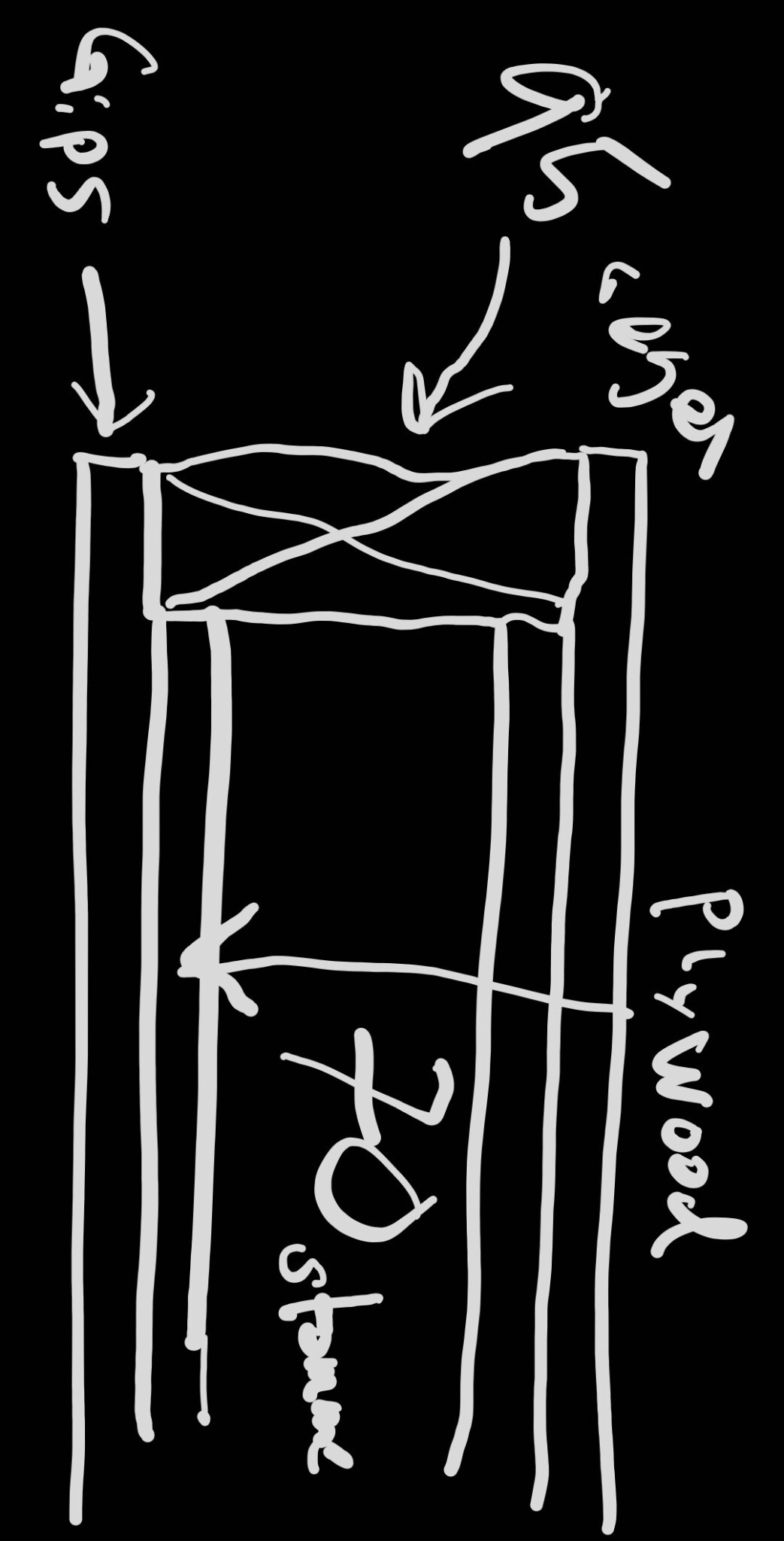

Hej gjorde en enkel skiss på telefon snabbt, hade inget annat.
Men dörr SKA liva med insida gips för tätskiktetsskull, punkt.
Man sätter ofta en tum större regel i dörröppning vid detta problem eller generellt skulle jag säga i byggbranschen. Enligt min bild och som någon skrev tidigare i tråden. Så hade du 70 stomme, så sätter du 95 regel centrerat. Så går din plyfa mot den, och gipset utöver.
Eller borra nya karmhål. I mitten på dörrkarm, vanligt knep. Spelar ingen roll och ingen kommer bry sig så länge du sätter karmpluppar
Är jag tydlig?
  • En handritad skiss som visar en dörrkarm där 95 mm reglar är centrerade i en öppning med 70 mm stommar, med plywood och gips markerat.
Är jag tydlig?
Japp, det hade löst problemet. Skulle frågat innan jag satte väggen 😅
